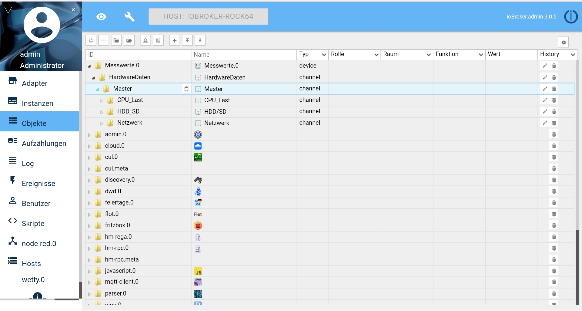

            @Micro1959:
            Wäre es nicht dann besser eine Objektgruppe namens States anzulegen und meine Trigger dort abzulegen? `
            Etwa so?
            Gruß Rainer

                PS: Ja, Rainer, so in etwa.

                  Zwar offtopic aber was ist n das fürn admin ui?
                    @sebastian.eberle:
                    Zwar offtopic aber was ist n das fürn admin ui? `
                    http://forum.iobroker.net/viewtopic.php?f=20&t=10230
