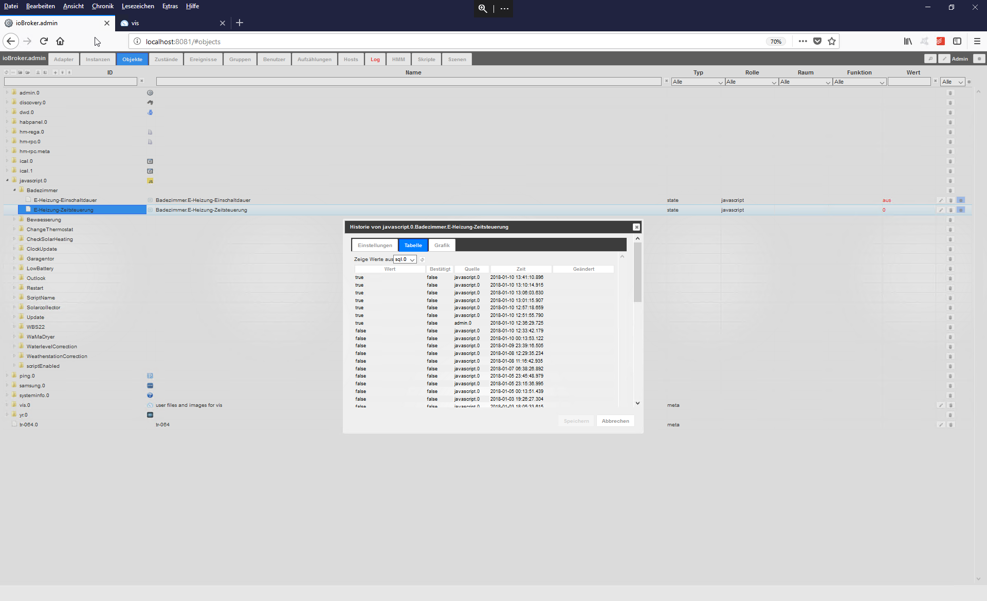

          Ich hab mal einen aktuellen Screenshot angehängt und darin sieht man, dass die Variable auf 0 steht aber der History-Adapter dies nicht mitbekommen hat
          Viele Grüße Gerd.

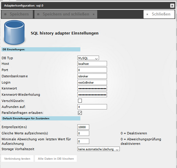

                naja, der "Debouce"- Wert ist leer, also wird das Default aus dem Adapter genommen. Was ist denn da eingestellt?
                Wie lange ist das auf dem anderen Zustand? Lang genug?

                    Also denounce time von 10000 sind 10s innerhalb dessen der Wert sich nicht ändern darf. Ansonsten wird nur der „stabile“ =letzte wert geloggt. Also die 1
                    Du schaltest also für die eingestellte debounce Zeit zu schnell. Setz mal den Wert runter.
