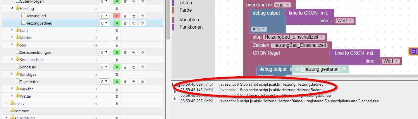

      Ich hab gestern eine 2. Javascript Instanz installiert.
      Wenn ich nun ein Skript neu starte (entweder per stop/start oder per restart) dann wird das Skript in beiden Instanzen gestoppt obwohl es nur in 0 läuft.
      Ist bei allen Skripten so.
      Ist doch nicht normal, oder?
        Ob normal, oder nicht weiß ich nicht, das sieht bei mir aber genauso aus, funktioniert aber problemlos! 😄
