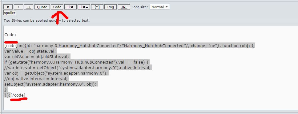

                  Gesendet von meinem HUAWEI NXT-L29 mit Tapatalk ` Hi,
                  jaaa, fast. Den code noch in code-Blöcke packen, dann passt es 😉

                    • Dutchman
                      @Master77:
                      Keine Ahnung wie man die da rein packt. `
                      ~Dutch

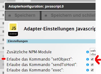

                          • Dutchman
                            @Master77:
                            Kann mir da einer von euch weiter helfen?
                            Anbei ein Bild von der Meldung wo der Hub die Verbindung verliert und die Fehlermeldung des Skript. `
