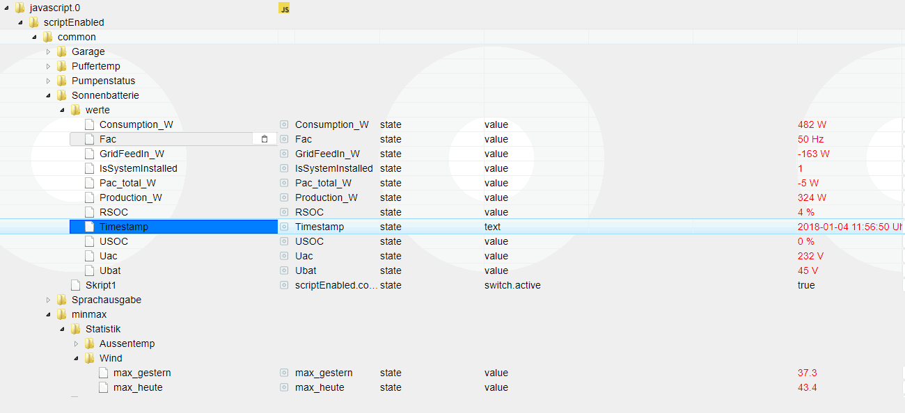

      habe aktuell das Problem:
      Habe einige Datenpunkte manuell erstellt, wenn ich jetzt die Scripte dazu laufen lasse, wird beim füllen der Datenpunkte (setState)
      ein error im Log angezeigt
      error	change ID is empty: {"common":{"enabled":4},"from":"system.adapter.javascript.0","ts":1515062760848,"_id":null,"acl":{"object":1636}}
      error	change ID is empty: {"common":{"enabled":321},"from":"system.adapter.javascript.0","ts":1515062760846,"_id":null,"acl":{"object":1636}}
      error	change ID is empty: {"common":{"enabled":-5},"from":"system.adapter.javascript.0","ts":1515062760845,"_id":null,"acl":{"object":1636}}
      error	change ID is empty: {"common":{"enabled":1},"from":"system.adapter.javascript.0","ts":1515062760843,"_id":null,"acl":{"object":1636}}
      error	change ID is empty: {"common":{"enabled":-181},"from":"system.adapter.javascript.0","ts":1515062760844,"_id":null,"acl":{"object":1636}}
      error	change ID is empty: {"common":{"enabled":45},"from":"system.adapter.javascript.0","ts":1515062760851,"_id":null,"acl":{"object":1636}}
      und das ist nur ein Teil davon.
      die neuen Werte stehen aber im Datenpunkt aber in rot
      was mach ich hier verkehrt????

          du hat deine states unter enabled erstellt da gehoeren diese definitief nicht hin !
          Bitte direct unter javascript.0

            genau das war das Problem :oops: , hab jetzt alles direkt unter javascript.0, seitdem keine error-meldung mehr
