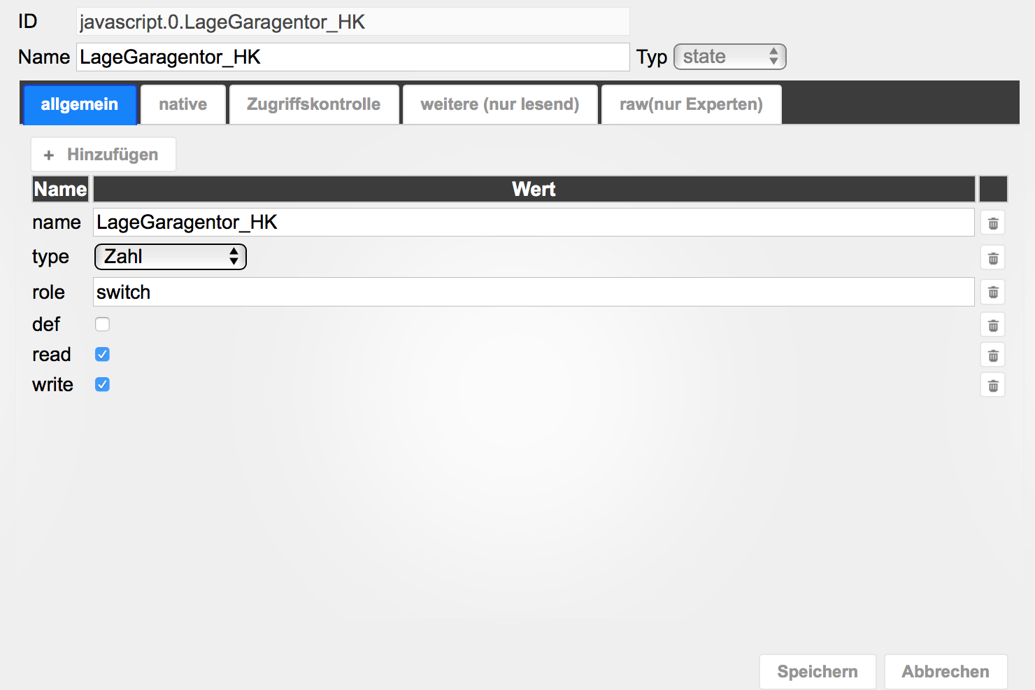

      Kann das die Datenpunkte .LageGaragentor_HK und schalteGaragentor_HK nicht passen ? Ich habe die als Logik definiert?
      LG
      • eumats
        eumats last edited by

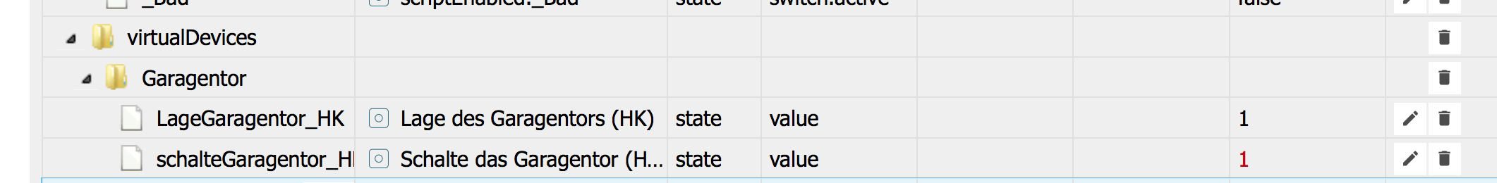

        LageGaragentor_HK und schalteGaragentor_HK müssen vom Typ number sein, denn es werden ja 0 und 1 eingetragen. Aber das ist nicht der Grund für das von dir beschriebene Verhalten.
        • juergen2908
          juergen2908 last edited by
          wollte nur bescheid geben, dass es bei mir jetzt funktioniert.
          Habe die Datenpunkte auf Numbers umgestellt und noch einen kleinen Fehler im Skript ausgebessert.

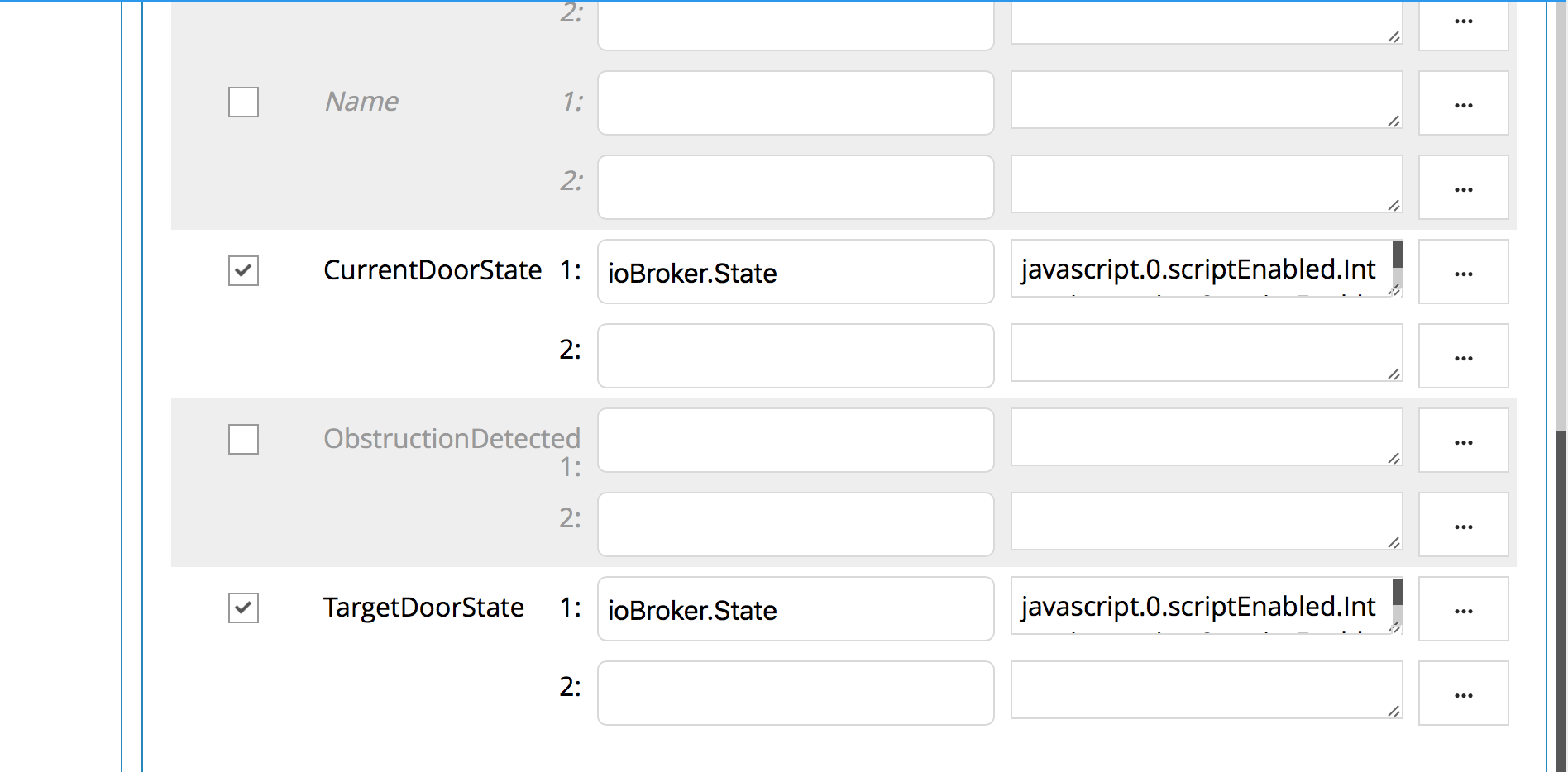

                        Hallo, ich bekomme es mit dem Script einfach nicht hin :oops:
                        Irgendwas läuft da nicht richtig. Habe folgende 2 Scripte mit meinen Geräten versucht zu ändern. Wo liegt denn der Fehler??

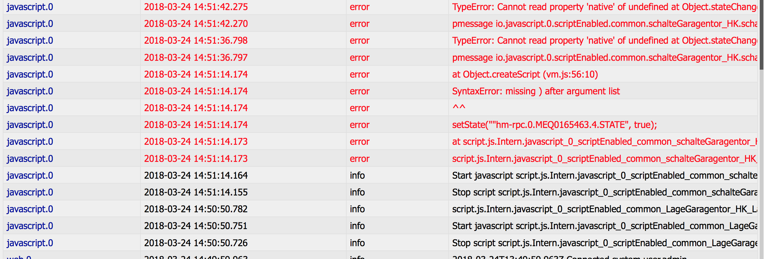

                              Eigentlich sagt JavaScript ja im Log wo was falsch ist:
                              setState(""hm-rpc.0.MEQ0165463.4.STATE", true);
                              Hier ist ein “ zuviel…
                              • V
                                Vossi80 last edited by
                                @eumats:
                                Hier ist ein “ zuviel… `
                                Sorry , das hätte ich natürlich sehen müssen :roll:
                                hab das geändert aber der Log schreibt noch immer rot. Die "warn" Meldung kommt immer dann wenn das Tor mit dem Schalter auf und zu gemacht wird. Scripte und überhaupt Biobroker ist für mich noch Neuland deshalb bitte nicht erschlagen 😉

                                    • V
                                      Hab ein Fehler gefunden, hatte die Datenpunkte(gehe mal davon aus das du die meintest) nicht richtig erstellt. Jetzt kommt im Log schonmal kein Fehler mehr aber läuft trotzdem noch nicht

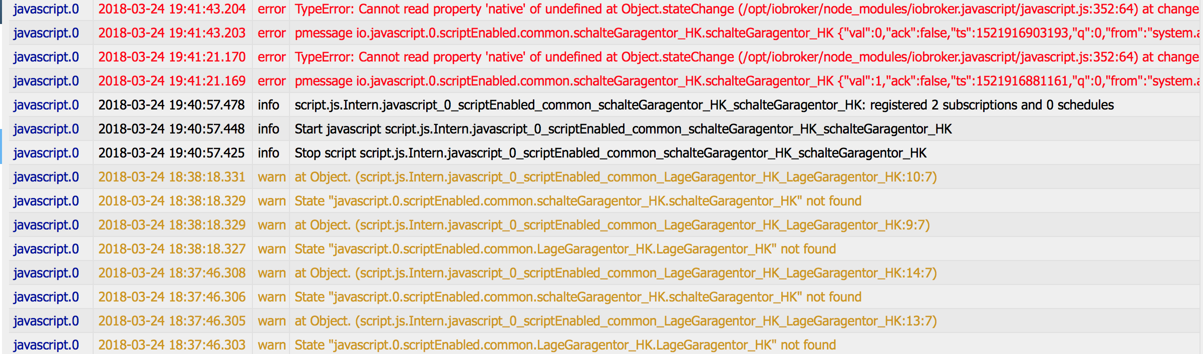

                                        Poste bitte mal keinen Screenshot, sondern das log selber. Bitte Spoiler und Code-Tag benutzen…
                                        Und bitte, MEHR DETAILS!!! Bei läuft nicht kann ich Dir auch nicht helfen. Bitte beschreiben was du gemacht hast und was nicht geht. Die Bedienung über yahka oder manuell geht nicht bzw. die Anzeige ist falsch...

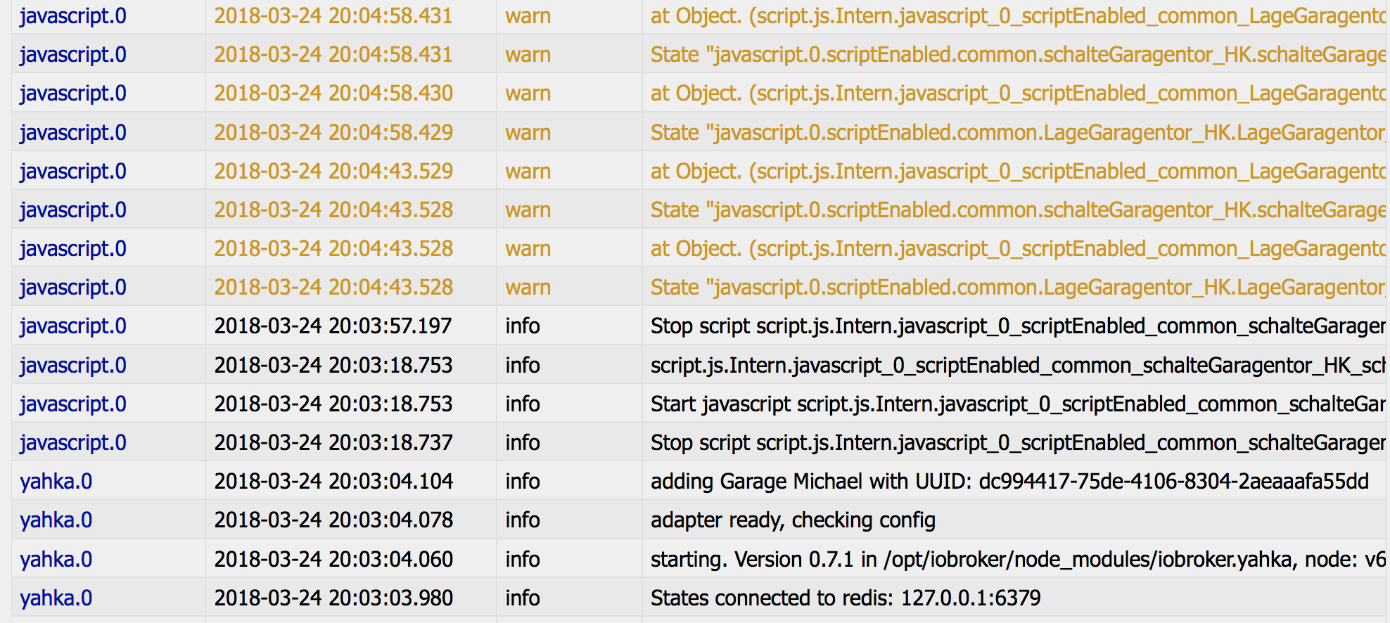

                                          Hier mal der Log.
                                          8-03-25 09:47:43.892 - info: javascript.0 Start javascript script.js.Intern.javascript_0_scriptEnabled_common_schalteGaragentor_HK_schalteGaragentor_HK
                                          2018-03-25 09:47:43.937 - info: javascript.0 script.js.Intern.javascript_0_scriptEnabled_common_schalteGaragentor_HK_schalteGaragentor_HK: registered 2 subscriptions and 0 schedules
                                          2018-03-25 09:48:08.042 - info: javascript.0 Stop script script.js.Intern.javascript_0_scriptEnabled_common_schalteGaragentor_HK_schalteGaragentor_HK
                                          2018-03-25 09:48:48.514 - warn: javascript.0 State "javascript.0.scriptEnabled.common.LageGaragentor_HK.LageGaragentor_HK" not found
                                          2018-03-25 09:48:48.524 - warn: javascript.0 at Object. (script.js.Intern.javascript_0_scriptEnabled_common_LageGaragentor_HK_LageGaragentor_HK:13:7)
                                          2018-03-25 09:48:48.525 - warn: javascript.0 State "javascript.0.scriptEnabled.common.schalteGaragentor_HK.schalteGaragentor_HK" not found
                                          2018-03-25 09:48:48.527 - warn: javascript.0 at Object. (script.js.Intern.javascript_0_scriptEnabled_common_LageGaragentor_HK_LageGaragentor_HK:14:7)
                                          2018-03-25 09:49:03.529 - warn: javascript.0 State "javascript.0.scriptEnabled.common.LageGaragentor_HK.LageGaragentor_HK" not found
                                          2018-03-25 09:49:03.531 - warn: javascript.0 at Object. (script.js.Intern.javascript_0_scriptEnabled_common_LageGaragentor_HK_LageGaragentor_HK:9:7)
                                          2018-03-25 09:49:03.532 - warn: javascript.0 State "javascript.0.scriptEnabled.common.schalteGaragentor_HK.schalteGaragentor_HK" not found
                                          2018-03-25 09:49:03.533 - warn: javascript.0 at Object. (script.js.Intern.javascript_0_scriptEnabled_common_LageGaragentor_HK_LageGaragentor_HK:10:7)

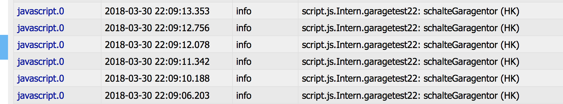

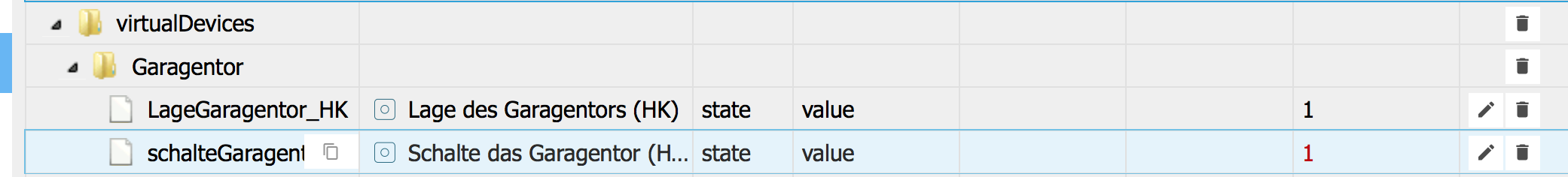

                                          Betätige ich den Taster fürs Garagentor öffnet/schließt das Tor und im Log schreibt er die "warn" sobald das Tor ganz auf/zu ist also wenn der Homematic Kontakt sein Signal gibt.
                                          Versuche ich über die Home App das Tor zu öffnen (Info im Log)zeigt das Icon mir das sich das Tor öffnent und dieser Kreis dreht und dreht aber leider passiert nichts. Ich hoffe das ich das jetzt vernünftig rüber gebracht habe. Muss du noch was wissen?

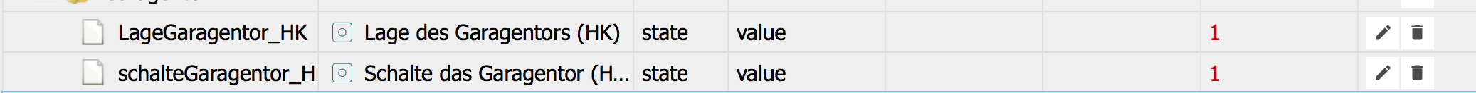

                                            Turbo last edited by
                                            Sorry, aber die Meldung "not found" heisst für mich, die Datenpunkte sind nicht da, wo sie sein sollten…

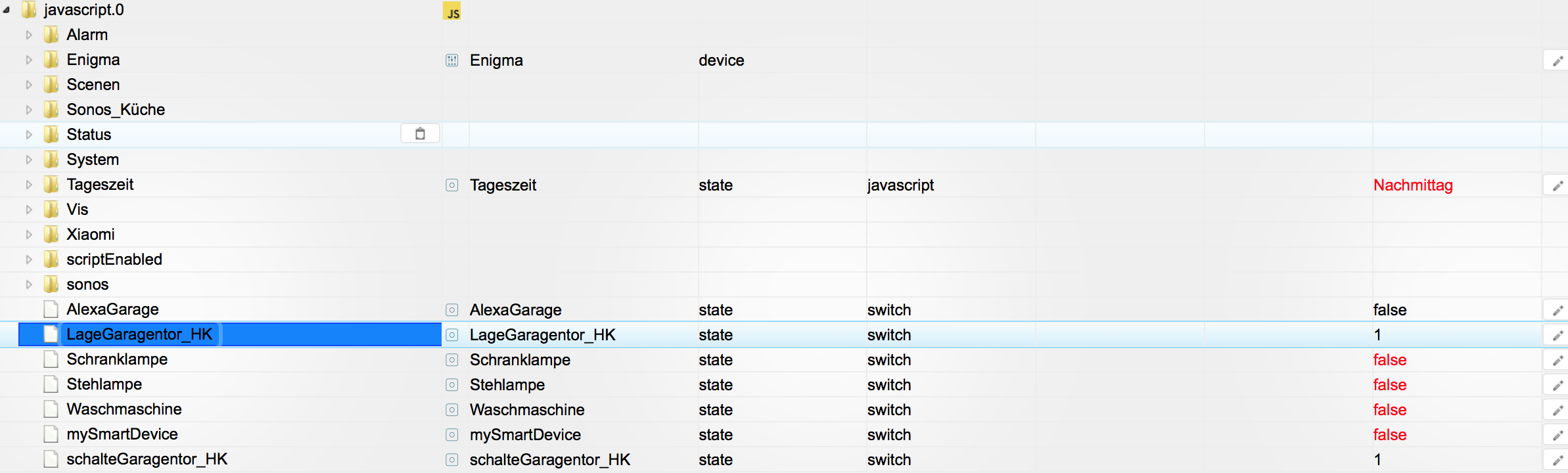

                                            Vielleicht kannst Du mal zeigen, wo diese unter Objekte angelegt sind?
