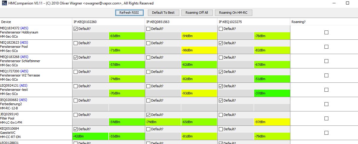

      • Dutchman
        Man kann in der ccu per Gerät zuweisen welches funkmodul diese benutzen sollen uns dann nimmt man das was am nästen ist
        Send from mobile device
          looxer01 last edited by
          oder man nimmt das Funkmodul mit der höchsten Sendeleistung.
          Oliver W. hatte mal dazu ein Programm geschrieben, dass die Zuordnung stark vereinfacht oder automatisiert auf Wunsch.
          Wenn Bedarf per PN.
          vG Looxer

              Oliver W. hatte mal dazu ein Programm geschrieben, dass die Zuordnung stark vereinfacht oder automatisiert auf Wunsch. `
              So habe nochmal nach der Original Source des Tools gesehen. Findet sich in GitHub
              hier: https://github.com/owagner/hmcompanion
              Ich kann das Tool bei Verwendung von LAN GWs nur empfehlen. (Funktioniert natürlich nicht für IP)
              und noch diesen Hinweis 😞
              https://homematic-forum.de/forum/viewto … er#p298411
              vG Looxer

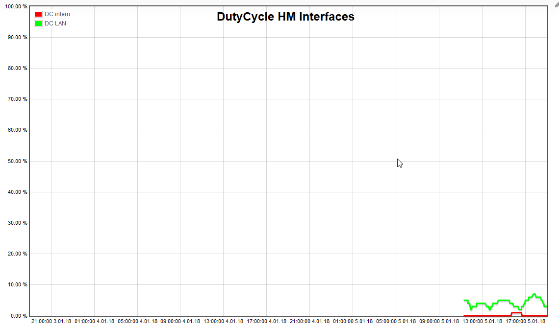

                Habe inzwischen auch den DutyCycle der beiden Interfaces in iob... Bild im Anhang. Das sieht jetzt nicht so schlimm aus, oder?
                Grüße Dominik
                  @moelski:
                  Das sieht jetzt nicht so schlimm aus, oder? `
                  Nö, schlecht ist was anderes
                  @moelski:
                  bis auf eine Schaltsteckdose `
                  Die müllen den DC aber gewaltig zu
                  Grün ist eine waschmaschine und dann ein Trocknergang
                  Und auch das rote ist zu 90% eine Medssteckdose

                    Wobei ich mich schon frage wie man den Wert interpretieren muss ..
                    Heisst das nun bei 100% das Modul (in dem Fall ja z.B. HM LAN) darf nicht mehr senden?
                      @moelski:
                      Heisst das nun bei 100% das Modul (in dem Fall ja z.B. HM LAN) darf nicht mehr senden? `
                      Korrekt!
                      Und zwar eine Stunde nicht mehr
                        @moelski:
                        @Looxer: Danke für den Link und die Info. Ist aber schon ein ziemlicher Aufwand, oder? `
                        na ja, es ist ein Programm, dass du z.B. auf den PC bringst und dann laesst du es laufen.
                        Danach kannst du manuell einfach per Klick auswählen mit welchem Funkmodul welches Gerät bedient werden soll.
                        Oder du drückst einen Button und die besten Funkverbindungen werden gewählt.
                        Aber ein paar Minuten kostet es schon 🙂
                        (Brauchst Java auf deinem Front End. Dürften aber die meisten eh haben.)
                        vG Looxer
