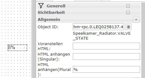

            Da du 2 ventile hast moechtest du bestimmt auch den valve state beider haben ?
            Due kannst dir einfach ein "value" widget darueber legen und darin nach dem valve state als value verweisen:

                so evtl. ?
                Bin noch nicht ganz zufrieden, da die Abstände jetzt nicht so passen - weiter tüfteln
                • Dutchman
                  Jup 😉
                  Du könntest natürlich auch ein widget für den Namen und ein 2tes für den Wert nemen dann kannst du sie einfacher allignen
