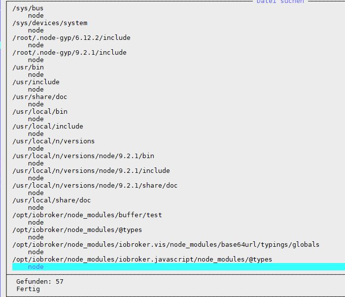

          dass es 2 Adapter sind, davon ging ich auch aus… ich hatte dann bei den Adaptern auf den Mülleimer geklickt hinter dem Standard Admin.0 (hatte auch nur ein Admin.0 - V3.0.1 !!), während ich in der Admin-Beta (V3.0.8.!) war. Anschließend im Ausgabefenster stand dann, dass 2 Instanzen gelöscht werden und gleich ging auch im Beta nichts mehr !
          Deine Befehle habe ich ausgeführt, gleiches Ergebnis. Momentan verwirrt mich folgendes:
          Ich hatte anfangs node.js neu installiert, aber vergessen, die Version anzugeben. Deshalb wurde die 9.xx installiert. Diese habe ich natürlich direkt wieder runtergeschmissen mit
          sudo apt-get remove nodejs
          anschließend:
          curl -sL https://deb.nodesource.com/setup_6.x | bash -
          apt-get install -y nodejs

            Ich kenn mich da nicht aus, aber kann es sein, dass ich die 9er Version noch irgendwo anders installiert habe, was dann höher wirkt ? Ich bin der Meinung, dass die Version auch nach Apt-get remove nodejs da steht…
            EDIT: siehe Bild: ich habe mal mit dem midnight commander nach "node" gesucht... da steht was von beiden Versionen 😞

              dazu muss ich wohl noch sagen, dass ich bisher immer anfangs su eingegeben habe, da sudo nicht funktioniert hat… die letzten 2 Wochen hatte auch alles gut geklappt soweit. Ich befürchte aber, dass das keine gute Idee war... Sudo habe ich nun nachinstalliert.
              EDIT:
              nach einigen googlen habe ich die 9er Version vollständig löschen können:
              ---- zusätzlich:
              sudo rm -rf /usr/local/bin/npm /usr/local/share/man/man1/node* /usr/local/lib/dtrace/node.d ~/.npm ~/.node-gyp /opt/local/bin/node opt/local/include/node /opt/local/lib/node_modules
              sudo rm -rf /usr/local/lib/node*
              sudo rm -rf /usr/local/include/node*
              sudo rm -rf /usr/local/bin/node*
              anschließend nochmal die 6er drüber und alles ist gut.
              muss nun mal sehen, ob ich iobroker irgendwie in den user bekomme, denke dass der moentan komplett auf root läuft ?
