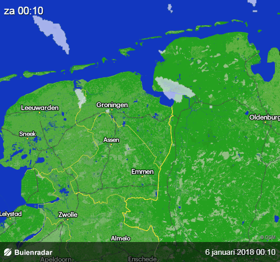

      Hi Allen,
      Wie bereits oefter mal versprochen hier ein kleinen script welche euch helfen wird ein regenradar in vis einbinden zu koennen basiert auf euren koordinaten.
      Script ist in nem alpha stadium und sollte viel besser geschrieben werden aber es laeuft und tut was es soll:
      • Bei script start wird unter de javascript instanze ein container "RainRadar" erstellt
      • In diesen ein sub container "current" (jetzt) und "forecast_3h" (die naehsten 2 stunden
      • innerhalb dieser structuren werden 16 datenpunkte erstellt (city/country/Province/Region ist der zoom-factor , small/medium/tall/huge die groesse des bildes)
      • Das script liest die coordinaten aus welche man in den system einstellungen hinterlegt hat und erstellt dan die dazugehoerigen links, diese kan man dan in einer iFrame einbinden.
      (bitte diese iframe maximal 1x pro 10 minuten refreshen lassen oefter bringt nichts die anzeige wird alle 15 min aktualisiert)

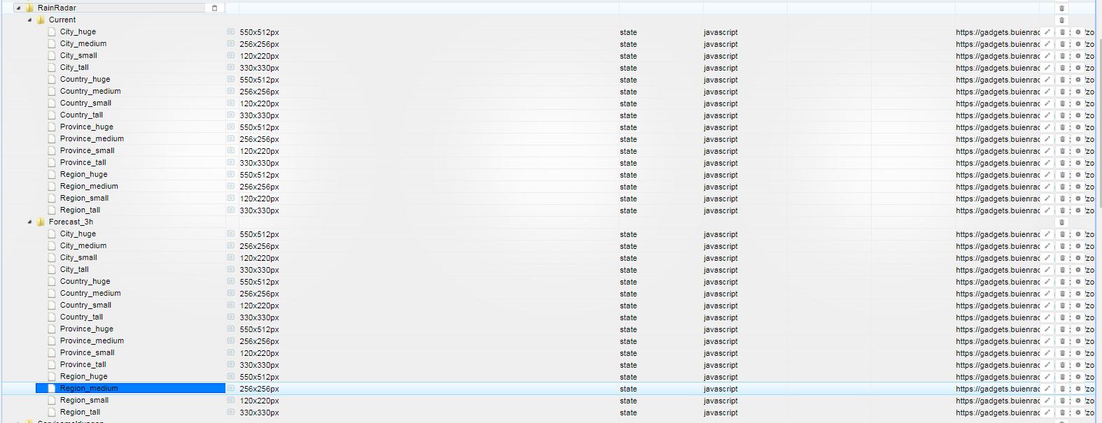

      So sehen die datenpunkte aus:
      Province_huge3h sieht dan z.b. so aus:

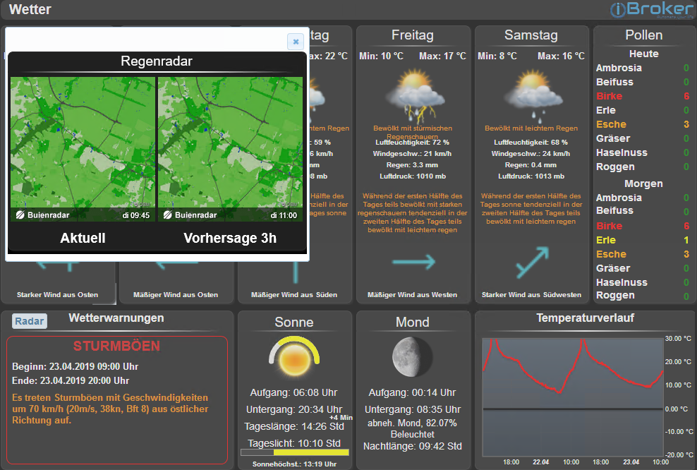

                      Funktioniert Super
                      Danke dafür
                      Gruss Danyel

                          Ich habe das Skript eingefügt die Liste wurde auch angelegt.
                          Ifram Widget habe ich eingefügt, aber es wird nichts angezeigt.
                          Ich suche grade auch noch wo ich zb. den Bereich der Karte also NRW-Deutschland eingeben könnte.
                          Beispiel Köln
                          Längengrad von Kölner Dom: 6.958281
                          Breitengrad von Kölner Dom: 50.941278
                          Könnte vielleicht jemand ein Widget zur Verfügung stellen?- Danke
                          LG Mento
                            Balu1973 last edited by
                            Hallo Mento,
                            die Koordinaten gibtst Du in den Systemeinstellungen von iobroker ein:
                            Als Widget musst Du einfach nur das Widget "iframe" auswählen. Dort als Quelle eine der vom Script erzeugten URLs eintragen.
                            Grüße,
                            Balu
