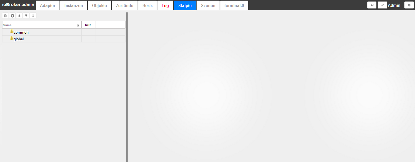

      ich habe heute den Javascript-Adapter upgedatet, das hat auch ohne Probleme funktioniert. Danach habe ich gesehen das man die Scripte nun ordnen kann, das habe ich gemacht. Als ich das ganze dann mit dem Häckchen bestätigt habe waren auf einmal alle Scripte weg 😮 :shock:

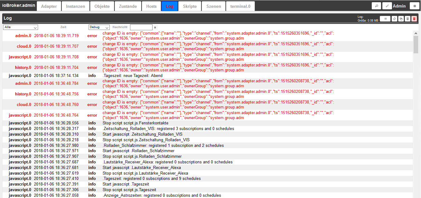

      Im Log sind einige Fehler erschienen und in Objekte stehen jetzt die Scripte als Datenpunkte :lol:
      Hat jemand eine Idee ob und wenn ja wie ich meine Scripte zurückhole?

          Nein, leider kann ich nicht wirklich was erkennen. Außer das er in Source versucht das Script zu schreiben.
          Ich verstehe nicht warum er die Scripte jetzt plötzlich als Objekte anzeigt.
          Das einzige was ich vll. vermute ist, dass unter Scripte die Scripte die keiner Gruppe zugeordnet waren (keines der Scripte von mir war einer Gruppe zugeordnet) nicht mehr angezeigt werden?
          Also so wie es aussieht müssen die Scripte noch irgendwo sein. Einige Scripte laufen im Hintergrund.

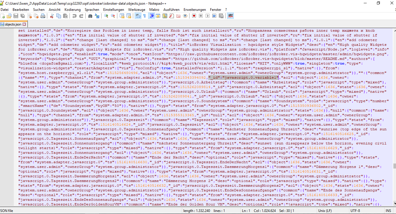

            da ich nicht viel Scripte hatte habe ich diese nochmal neu geschrieben und anschließend IOBroker neu gestartet.
            Und plötzlich hatte ich das Problem das bei mir die Objekte nicht mehr sichtbar waren.
            Zum Glück bin ich dann nach gefühlt 20h 😄 auf diesen Thread gestoßen:
            http://forum.iobroker.net/viewtopic.php?f=22&t=9869
            Inzwischen läuft jetzt gerade wieder alles wie es soll, allerdings kann ich die "variable1" nicht löschen. Hast du eine Idee woran das liegt? Und in dem Thread hat noch jemand geschrieben dass er die "objects.json.bak" gelöscht hat, soll ich das auch noch machen?!
