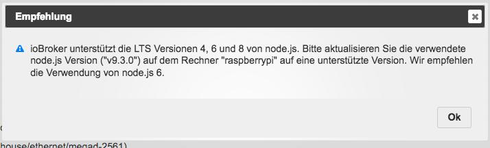

      hab meinen Pi seit einiger Zeit mal wieder komplett upgedatet
      (auch Jessy und Node js 9.3.0)
      Jetzt kommt beim Aufrufen der iobroker Seite immer eine Info Meldung
      Sollte ich wieder auf v6 zurückgehen?
      Was könnten die Probleme sein?
      Danke Chris
        Die ungeraden node Versionen sind Entwicklerversionen.
        So ist v9 der Vorläufer von v10.
        Node v9 könnte laufen, aber npm 5, das wahrsvheinlich wie bei node v8 dabei ist läuft nicht
        Gruß Rainer
        • apollon77
          apollon77 last edited by
          Also mindestens auf Node 8 zurück aber dort dann npm downgraden … am
          Unproblematischsten läuft aktuell node 6.

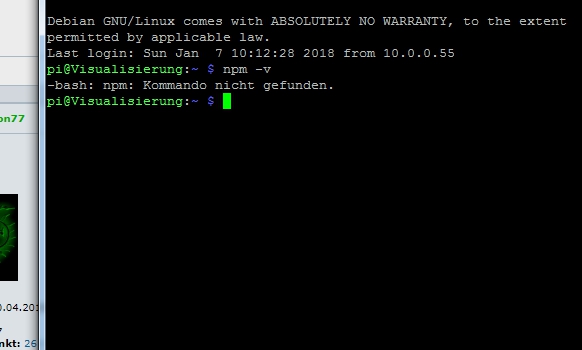

              • apollon77
                Was passiert denn wenn du „npm -v“ ander kommandozeile per ssh aufrufst?
                  sound31 last edited by
                  ich bekomme diese Fehlermeldung:
                  > Wie hast du geschafft node.js ohne npm zu installieren?
                  Das kann ich dir leider nicht sagen…

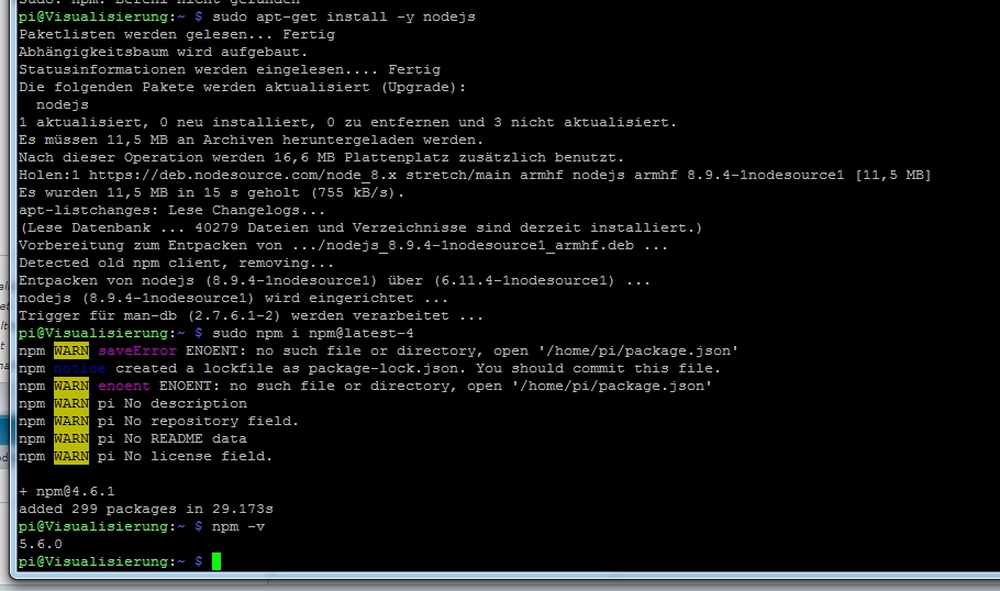

                            beim Installieren bekomme ich diese Meldungen:
                            pi@Visualisierung:~ $ sudo apt-get install -y nodejs
                            Paketlisten werden gelesen... Fertig
                            Abhängigkeitsbaum wird aufgebaut.
                            Statusinformationen werden eingelesen.... Fertig
                            nodejs ist schon die neueste Version (8.9.4-1nodesource1).
                            0 aktualisiert, 0 neu installiert, 0 zu entfernen und 3 nicht aktualisiert.
                            pi@Visualisierung:~ $ npm -v
                            5.6.0
                              Und jetzt bitte wieder das downgrade von npm
                              npm i npm@latest-4

                                  Und mit vorangestelltem „sudo „?
                                  Von unterwegs getippert
                                    Für den user pi heisst das Kommando natürlich
                                    sudo npm i npm@latest-4
                                    Und bitte beim nächsten mal etwas mehr vom log posten, dass man das drumherum (wie in diesem Falle den aufrufenden user) erkennen kann
                                      Nach der Eingabe kommen diese Meldungen:
                                      pi@Visualisierung:~ $ sudo npm i npm@latest-4
                                      npm WARN saveError ENOENT: no such file or directory, open '/home/pi/package.json'
                                      npm WARN enoent ENOENT: no such file or directory, open '/home/pi/package.json'
                                      npm WARN pi No description
                                      npm WARN pi No repository field.
                                      npm WARN pi No README data
                                      npm WARN pi No license field.
                                      + npm@4.6.1
                                      updated 1 package in 25.444s
                                      5.6.0
                                      Auch nach einem Reboot kommt nach der Abfrage die selbe Version "5.6.0"
