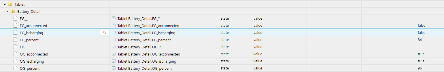

                      Vielleicht ist der Systeminfo Adapter was dafür.
                      ich nutze den zur Abfrage des Akkus meiner WIN 10 Tablets.
                      Da kommt so etwas zurück:
                      Im Adapter dann das eingetragen:
                      Untere Zeile ist die wichtige.
                      Ergebnis in den Objekten sieht dann so aus:
                      Wenn die Box allerdings Modbus kann, würde ich das an deiner Stelle bevorzugen.

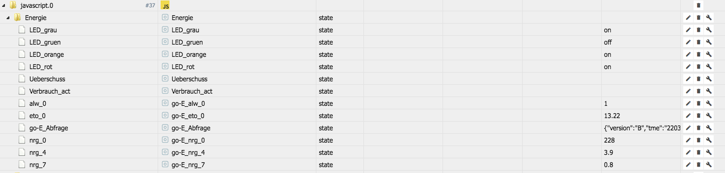

                                  Mit ioBroker den go-E Charger auslesen, den Werten aus dem json array Variablen zuordnen und diese an Objekte übergeben, damit von anderen Programmteilen darauf zugegriffen werden kann.
                                  • Im Tutorial des go-E Charger die gewünschten Werte markieren
                                  • In Admin ioBroker in der gewünschten JavaScript Instanz dann Objekte anlegen bei mir in javascript.0/Energie/
                                    (ich hab da noch ein paar andere drin, da ich die Ladung in Abhängigkeit von PV_Leistung und aktuellem Verbrauch im Haus steuern möchte. Das Programm ist aber noch nicht fertig).
                                  • In Admin ioBroker zu Skripte wechseln, mit + eine neue Gruppe anlegen (bei mir Eigene Skripte),
                                    dann in der neuen Gruppe ein neues Skript (mittlere Auswahl JS -JavaScript anlegen (Abfrage go-E Charger)
                                  • Mit copy & paste nachfolgende Zeilen einfügen:
                                  var alwx, alw0, etox, etoxd, nrg, nrg_x, nrg_4x, nrg_4xd, nrg_7x, nrg_7xd
                                  // Trigger 1 min
                                  schedule("*/1 * * * *", function () {
                                  try {
                                  require("request")('http://xxx.xxx.xxx.xxx/status', function (error, response, result) {
                                  setState("javascript.0.Energie.go-E_Abfrage"/go-E_Abfrage/, result, true);
                                  }).on("error", function (e) {console.error(e);});
                                  } catch (e) { console.error(e); }
                                  data = (function () { try {return JSON.parse(getState("javascript.0.Energie.go-E_Abfrage").val);} catch(e) {return {};}})();
                                  var alwx = parseInt(data["alw"]);
                                  setState("javascript.0.Energie.alw_0"/alw_0/, alwx, true);
                                  var etoxd = parseInt(data["eto"]);
                                  //Umrechnung in 1kWh
                                  var etox = etoxd / 1000;
                                  setState("javascript.0.Energie.eto_0"/eto_0/, etox, true);
                                  var nrg = data["nrg"]
                                  var nrg_0x = parseInt(nrg[0])
                                  setState("javascript.0.Energie.nrg_0"/nrg_0/, nrg_0x, true);
                                  var nrg_4xd = parseInt(nrg[4])
                                  //Umrechnung in 1A
                                  var nrg_4x = nrg_4xd / 10
                                  setState("javascript.0.Energie.nrg_4"/nrg_4/, nrg_4x, true);
                                  var nrg_7xd = parseInt(nrg[7])
                                  //Umrechnung in 1kW
                                  var nrg_7x = nrg_7xd / 10
                                  setState("javascript.0.Energie.nrg_7"/nrg_7/, nrg_7x, true);
                                  • Die xxx.xxx.xxx. der IP Adresse noch durch die des eigenen go-E ersetzen und das Script starten,
                                    Objektansicht aktualisieren. In der Objektansicht sollten jetzt die gleichen Werte stehen, wie bei der direkten Abfrage des go-E Chargers über den Browser. Evtl. die Javascript Instanz auch noch neu starten
                                  • Dieses Script wird automatisch/ zeitgesteuert ausgeführt. Den Trigger hierzu könnt ihr übernehmen oder Euch mit Blockly einen "basteln" und die Zeile dann in dieses Skript reinkopieren. Wer andere Variablen benötigt muss dann zuerst wieder die Objekte anlegen und dann das Script anpassen

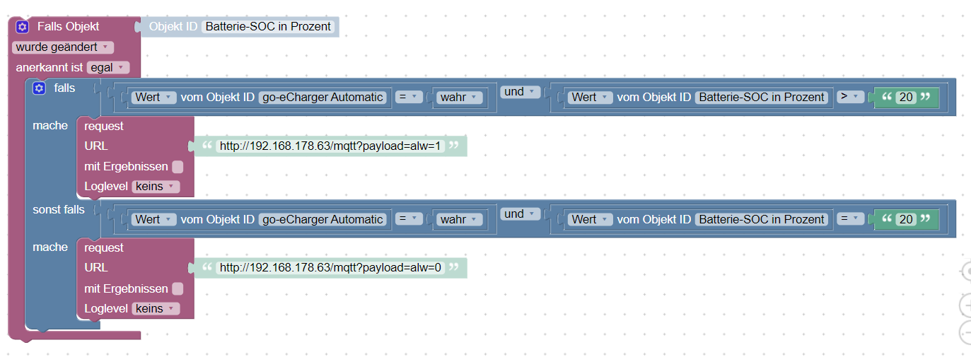

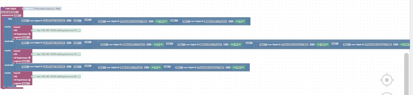

                                        Moin zusammen,
                                        mit meiner Frage hatte ich natürlich erhofft den bequemen weg gehen zu können. Habe mich dann selber noch mal mit dem Thema beschäftigt und musste dann schnell feststellen das ich ganz falsch gedacht habe. Darum kam auch nicht auf die Lösung. Als der Knoten dann geplatzt war, ging alles ganz schnell.
                                        Habe alles über Blockly schnell und einfach gelöst, siehe Bilder.
                                        Ich habe in der Homematic 2 Variabeln angelegt:
                                        go-eCharger Automatic & go-eCharger Manuell.
                                        Im Automatik Modus wird ausschließlich Überschuss bzw. aus meinem E3DC Hausakku geladen.
                                        Die Daten aus dem E3DC System werden über die MODBus Schnittstelle abgerufen.
                                        Bild 1 zeigt das das Batteriestatus und PV-Leistung die Ampere Stufe vom go-eCharger steuern.
                                        Bild 2 zeigt das das der go-eCharger abgestellt wird, wenn der Akku vom E3DC System bei 20% ist. Dann schaffe ICH die Nacht und muss nichts einkaufen. Zum Herbst hin muss ich evtl. die Zahl anpassen.
                                        Es läuft seitdem genauso wie ich es mir gewünscht habe.
