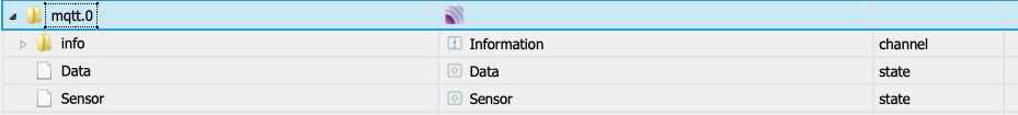

              mein Problem kommt dem hier am nächsten. Wie so viele bin ich Anfänger. Prinzipiell läuft alles. ioBroker!!
              Sonoff Adapter läuft.
              Ich würde auch gerne einen Bewegungsmelder in ein Datenfeld schreiben.
              20:18:27 MQT: tele/C-M-Bridge/RESULT = {"Time":"2020-05-11T20:18:27","RfReceived":{"Sync":12590,"Low":380,"High":1200,"Data":"F7327E","RfKey":"None"}}
              Das steht in meiner Bridge. Mir ist klar das ich mit "F7327E" weiter arbeiten kann. Dies mache ich auch schon. Der Schirm der Lösung oben ist, dass dieser Wert in ein Datenfeld geschrieben wird. irgendwie schaffe ich es aber nicht. Ich weiss nicht wie ich die 3 Zeilen mit den Datenpunkten anpassen muss.
              mein script sieht so aus:
              var idJSON = 'mqtt.0.tele.C-M-Bridge.RESULT'; // Datenpunkt-ID mit JSON-String
              var RFWert;
              function JSONtoRF(json) {
              var obj = JSON.parse(json);
              RFWert = obj.RfReceived.Data;
              var idJSON = 'mqtt.0.Sensor';
              var idRFWert = 'mqtt.0.Data';
              setState(idRFWert, RFWert);
              JSONtoRF(getState(idJSON).val); // Script start
              on(idJSON, function(dp) { // triggern bei Wertänderung
              JSONtoRF(dp.state.val);
              die beiden Datenpunkte habe ich angelegt:
              wenn ich das script starte kommt folgendes:
              Danke für eine Hilfe.
