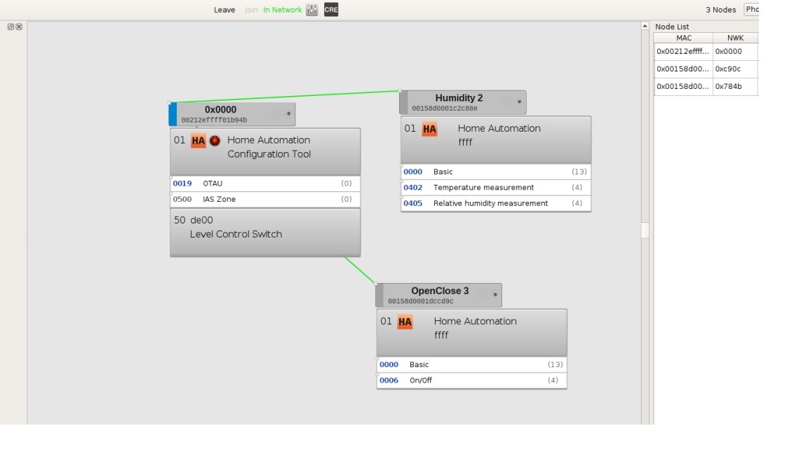

      ich habe einen Conbee Usb Stick für den Raspberry und auch schon einen Sensor (Türsensor) mittels deConz damit verbunden.
      Allerdings bin ich mir nicht sicher wie ich die Daten von dem Xiaomi sensor in Node-Red abgreife.

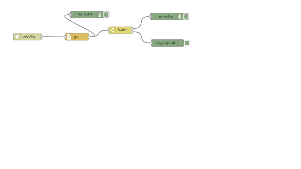

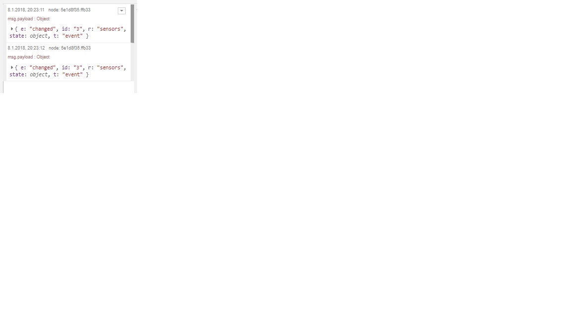

                                      tscheerio last edited by
                                      Also anbei der Flowchart und das Ergebnis was für daten ich bekomme.
                                      Jetzt ist aber die Frage wie ich den Switch in dem Flowchart einstellen muss um die einzelnen Sensoren zu identifizieren.
                                      Bisher habe ich:
                                      Property: msg payload
                                      contains msg: id: "3"
                                      aber das funktioniert leider nicht, also ich bekomme keine Ausgabe am debug Fenster obwohl der Wert ja mit dem inhalt übereinstimmt.
                                      Jemand Ahnung wie ich den Inhalt der Datenübertragen mit dem switch filtern kann?
