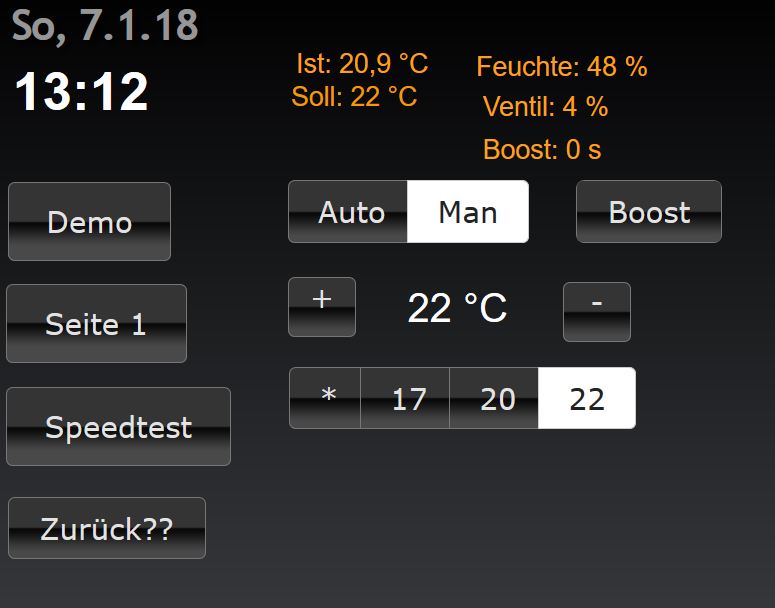

                  Optisch passen zu den Widgets: „Button Link“, „Radiobuttons ValueList“, „ctrl – Input + Set-Button“ usw.
                  Die endgültige Optik hängt dann am Thema. Im Moment sieht meine Versuchsseite so aus:
                    Das musst du dann über die css allgemein parameter einstellen.
                    Länge Breite radius der ecken, schrifttyp usw.
                    Ob du allerdings den verlauf hinbekpmmst weiss ich nicht.

                        Schlumpes last edited by
                        Mit ein wenig rumprobieren hat es geklappt. Die Buttons sehen jetzt gleich aus.
