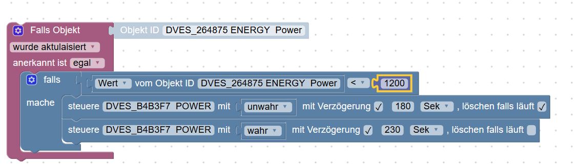

      ich hätte gerne ein Funktionierendes Skript zum Neustarten von Geräten
      Folgendes soll passieren
      wenn der Wert von DVES_264875 ENERGY POWER unter 1200W fällt und dieser 3 min dort bleibt
      soll Adapter DVES_B4B3F7 POWER auf unwahr geschaltet werden und nach 40 sek wieder gestart werden.
      leider bekomme ich es nicht hin.
      könnte mir jemand helfen?
      Das hier ist mein nicht funktionierender Versuch
        high_voltage last edited by
        hat jemand für mich einen Tipp,
        oder ein ähnliches skript als Beispiel - an dem ich mich orientieren kann?
        besten Dank

          das Blockly kann rein von der Logik nicht funktionieren.
          Du triggerst auf "POWER" somit bekommt das Blockly nur das schalten des Sonoff mit, in deinem Fall sollte zusätzlich auf "Power" getriggert werden. Davon abgesehen ergibt das Blockly für mich überhaupt keinen Sinn und wird auch durch das Austauschen des Datenpunktes nicht funktionieren.Viele Wege führen nach Rom, hier einer davon.
          Wenn Sonoff an und Watt kleiner 1200 Watt
          Starte Timer (3 min.)
          Timer Ende - Ist Watt immer noch kleiner als 1200 Watt
          Sonoff Ausschalten und Timer (40 sek.) starten
          Timer Ende - Sonoff einschalten

            Danke für den guten Hinweis,
            wie würde diese Passage im Blocky aussehen?
            grüße

                  Hi, wo denn?
                  dein zuletzt gepostetes Blockly ist doch voll in Ordnung so.
                  Matze

                    Hallo Matze,
                    leider nicht ganz,
                    weil abschalten läuft einwandfrei aber wieder neu starten funktioniert nicht.
                    Es scheint so als käme der Abschaltbefehl immer wieder und der Neustartbefehl wird blockiert.

                                  Der Sonoff soll abgeschaltet werden wenn die Watt Aufnahme 3 min. unter 1200 liegt. Als erstes muss geprüft werden ob der Sonoff überhaupt eingeschaltet ist, erst dann wird geprüft ob der Grenzwert von 1200 Watt unterschritten wurde und zusätzlich wird kontrolliert ob der Timer nicht schon läuft. Sonst würde bei jedem unterschrittenen Wert nachgetriggert werden.
                                  Dann kommt der Timer Start, im ersten Teil werden einfach die Sekunden bis 1 runtergezählt. Im zweiten Teil wird der Timer gestoppt, die Variablen zurückgesetzt und noch mal geprüft ob der Wert unter 1200W liegt. Ist das der Fall wird der Server abgeschaltet. Wenn nicht beginnt das Spiel beim nächsten unterschreiten von vorne. Über die Objekt ID Ausschalt-Timer kann die Zeit verändert werden, stattdessen kannst auch eine lokale Variable nehmen.
                                  Hier mal der erste Teil des Blockly.
                                  und der Export:

                                      rantanplan last edited by
                                      Hallo high_voltage
                                      Wie schon andere geschrieben haben solltest für den Server schnellstens eine andere Lösung finden.
                                      Mein Vorschlag funktioniert nur, wenn der Server beim Einschaltvorgang nicht unter 1000 Watt geht.
                                      Wenn der Wert von Power sich komplizierter verhält, könntest Du das Waschmaschinen-Blockly "missbrauchen".
                                      Damit wird schon alles Mögliche geschaltet. Und Du würdest noch eine Meldung bekommen. 😉
                                      http://forum.iobroker.net/viewtopic.php … 34#p107896
                                      Mein Vorschlag sieht so aus (auch ungetestet)
                                      Export:
                                      <xml xmlns="http://www.w3.org/1999/xhtml"><block type="comment" id="ASi0zzBLPExBQv(=r*~|" x="113" y="13"><field name="COMMENT">Bei Scriptstart initialisiern</field>
                                      <next><block type="variables_set" id="-5r|?q[dI^UP]K?/~LDE"><field name="VAR">TimerON</field>
                                      <value name="VALUE"><block type="logic_boolean" id="EzwRR_~P0sG#z[Hfasc"><field name="BOOL">FALSE</field></block></value>
                                      <next><block type="comment" id="7UJn[lNpU}jhM)A,Hp;{"><field name="COMMENT">Power triggern</field>
                                      <next><block type="on_ext" id="Dz:.K;Rfh
                                      Jq+/EiA:py"><mutation items="1"></mutation>
                                                  <value name="OID0"><shadow type="field_oid" id="8hi`zwAOTB-.J3hYZ^oY"><field name="oid">default</field></shadow></value>
                                                  <statement name="STATEMENT"><block type="comment" id="AmXsjPK}{)7~v(JmWrWR"><field name="COMMENT">Wert und Timer prüfen</field>
                                                      <next><block type="controls_if" id="6hmccAUzx/j/S+[XOc(1"><value name="IF0"><block type="logic_operation" id="opEB+!t,3/J+./|Rkf=*" inline="false"><field name="OP">AND</field>
                                                              <value name="A"><block type="logic_compare" id="]om/OfjUh6h(ATbk!|}3"><field name="OP">LT</field>
                                                                  <value name="A"><block type="get_value" id="g7Mzh,m-+_3(^cqS%M/L"><field name="ATTR">val</field>
                                                                      <field name="OID">ID auswählen</field></block></value>
                                                                  <value name="B"><block type="math_number" id="+xmh_jXB)@7exvc4~fNd"><field name="NUM">1000</field></block></value></block></value>
                                                              <value name="B"><block type="logic_compare" id="A-A5F~V`_xMc.WNYAIJv"><field name="OP">EQ</field>
                                                                  <value name="A"><block type="variables_get" id="N~]pw[QRA,!B]Os#RO,x"><field name="VAR">TimerON</field></block></value>
                                                                  <value name="B"><block type="logic_boolean" id="]^*l%/99rG7P5bL{IlH?"><field name="BOOL">FALSE</field></block></value></block></value></block></value>
                                                          <statement name="DO0"><block type="variables_set" id="F~.ATj=7IaRkE~{f!4RC"><field name="VAR">TimerON</field>
                                                              <value name="VALUE"><block type="logic_boolean" id="SByHiwF-U{xN3?Ki/Ik/"><field name="BOOL">TRUE</field></block></value>
                                                              <next><block type="comment" id="VOCx.rWL5CWcAEfD[T7k"><field name="COMMENT">nach Ablauf nochmals checken</field>
                                                                  <next><block type="timeouts_settimeout" id="jr[f8CgQnI{2Vwf0,n^P"><field name="NAME">timeout</field>
                                                                      <field name="DELAY">3</field>
                                                                      <statement name="STATEMENT"><block type="variables_set" id="Rx%CYOo4u#-,}J%H65/;"><field name="VAR">TimerON</field>
                                                                          <value name="VALUE"><block type="logic_boolean" id="P::(s,ev2K:+5H~}9!R2"><field name="BOOL">FALSE</field></block></value>
                                                                          <next><block type="controls_if" id="a5F_QuD81.`2[)FKAlU6"><value name="IF0"><block type="logic_compare" id="8[iH6Q-9~;3iY{P0d:om"><field name="OP">LT</field>
                                                                                  <value name="A"><block type="get_value" id="BAxA#Q?SI|IoLq36Qv-d"><field name="ATTR">val</field>
                                                                                  <value name="B"><block type="math_number" id="N(B%?l!)SsoY71bX#2wG"><field name="NUM">1000</field></block></value></block></value>
                                                                              <statement name="DO0"><block type="comment" id="RC-.(FUsx|e|+Biq.Q2~"><field name="COMMENT">ausschalten</field>
                                                                                  <next><block type="control" id="V%.93q^uW[L]@],!,owi"><mutation delay_input="false"></mutation>
                                                                                      <value name="VALUE"><block type="logic_boolean" id="-!t/2+/=75E]Ii5(Rm~)"><field name="BOOL">FALSE</field></block></value>
                                                                                      <next><block type="comment" id="UA?AJ^M~k)CDh58h^CGj"><field name="COMMENT">mit Verzögerung einschalten</field>
                                                                                          <next><block type="control" id="MO!y!1?@!(K7KXEJ`MHu"><mutation delay_input="true"></mutation>
                                                                                              <field name="DELAY_MS">40</field>
                                                                                              <value name="VALUE"><block type="logic_boolean" id=":r+S]tSlyBugQ(#A!Z[w"><field name="BOOL">TRUE</field></block></value></block></next></block></next></block></next></block></statement></block></next></block></statement></block></next></block></next></block></statement></block></next></block></statement></block></next></block></next></block></next></block></xml>
                                            @rantanplan:
                                            Hallo high_voltage
                                            Ich möchte mich bei Allen beteiligten Bedanken,
                                            ich habe mich für das Blockly von Rantanplan entschieden und dieses Umgesetzt.
                                            Es läuft P_E_R_F_E_K_T !!
                                            Vielen Vielen Dank!
                                            Tolles Forum super viel Wissen hier und extrem Hilfsbereit.
                                            Wenn ich die Möglichkeit bekomme revanchieren ich auf jeden Fall.
                                            Vielen Herzlichen DANK!!
                                            beste Grüße
                                            Thomas
