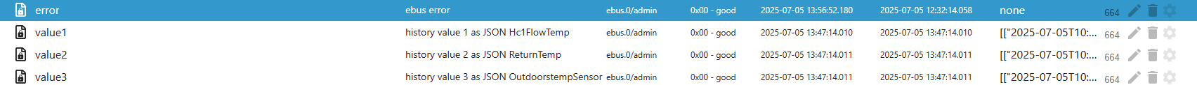

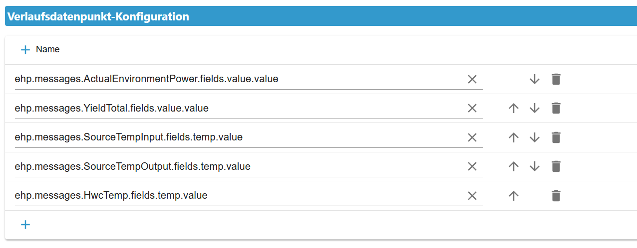

        • Rene_HM
          Rene_HM Developer @Fortune95 last edited by
          @fortune95 sagte in Adapter: ebus:
          Die aufgezeichneten bzw. abgefragten DP sind von der Struktur her gleich. history.ebus.error hat als Wert "none" und einen aktuellen Zeitstempel aber die 3 history Werte nicht.
          Mit der 3.6.6 sollte es wieder funktionieren.
          ABER Achtung: es muss der gesamte Datenpunkt ohne Instanzname und Instanznummer angegeben werden
            Fortune95 @Rene_HM last edited by
            @rene_hm
            Funktioniert wie von Dir beschrieben.👍
            Vielen Dank für das update!😀

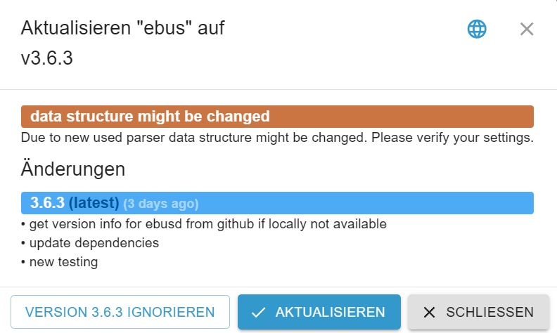

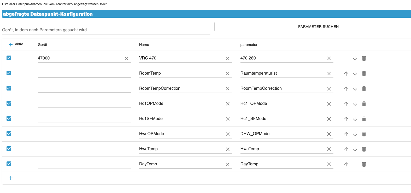

              Ich habe eine Vaillanttherme mit 470 Regler. Konnte auch die meisten Datenpunkte lesen. Nun habe ich auf 3.6.3 updatet und es fehlen die 470 Daten alle.
              Kann nur noch die Außentemperatur bzw. Werte von der Therme lesen. Hat einer eine Idee?
              Diese Daten erscheinen nicht mehr.
              Thomas Braun Rene_HM 2 Replies Last reply Reply Quote 0

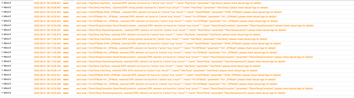

                Was steht im Log?

                    Im Objektbaum erhalte ich überhaupt keine Anzeige unter 470 mehr.
                    Rene_HM 1 Reply Last reply Reply Quote 0

                      @meintre-0 hattest du auch den ebusd mit aktualisiert? Die Fehlermeldung kommt von da...
                        Meintre 0 @Rene_HM last edited by
                        @rene_hm
                        Nein, an dem Ebusd habe ich nichts gemacht. Der läuft in Orbstack auf meinem MacBook, wie auch IoBroker schon seit einem Jahr.
