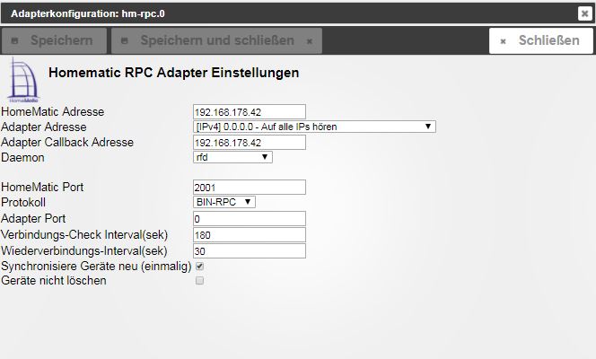

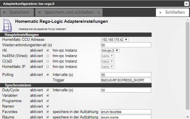

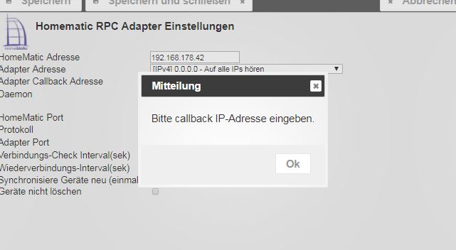

      bin neu hier im Forum und habe seit Kurzem ein Problem mit dem hm-rpc, der sich leider nicht mehr verbinden will. Seit eben steigt auch die hm-rega anscheinend aus und ich bin echt aufgeschmissen.
      Ich freue mich über jede Unterstützung - falls mehr Infos gebraucht werden, bitte einfach melden.

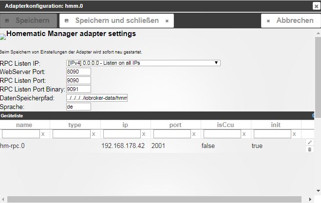

      hm-rega.0 2018-01-07 20:25:58.228 error ReGaHSS down
      hmm.0 2018-01-07 20:21:24.415 info Starting homematic-manager: C:\ioBroker\node_modules\iobroker.hmm/node_modules/homematic-manager/main.js
      hmm.0 2018-01-07 20:21:24.328 info starting. Version 1.0.1 in C:/ioBroker/node_modules/iobroker.hmm, node: v4.3.1
      host.Media-PC 2018-01-07 20:21:21.796 info instance system.adapter.hmm.0 started with pid 5964
      host.Media-PC 2018-01-07 20:21:19.298 info instance system.adapter.hmm.0 terminated with code null ()
      host.Media-PC 2018-01-07 20:21:19.297 warn instance system.adapter.hmm.0 terminated due to SIGTERM
      host.Media-PC 2018-01-07 20:21:19.270 info stopInstance timeout "1000 system.adapter.hmm.0 killing pid 4504
      hmm.0 2018-01-07 20:21:18.316 info hmm exited with null
      hmm.0 2018-01-07 20:21:18.275 info kill hmm task
      host.Media-PC 2018-01-07 20:21:18.269 info stopInstance system.adapter.hmm.0
      host.Media-PC 2018-01-07 20:21:18.266 info object change system.adapter.hmm.0
      hmm.0 2018-01-07 20:16:34.657 info Starting homematic-manager: C:\ioBroker\node_modules\iobroker.hmm/node_modules/homematic-manager/main.js
      hmm.0 2018-01-07 20:16:29.655 info hmm exited with 1
      hmm.0 2018-01-07 20:16:29.640 error
      hmm.0 2018-01-07 20:16:29.640 error at process._tickCallback (node.js:354:17)
      hmm.0 2018-01-07 20:16:29.640 error at nextTickCallbackWith3Args (node.js:448:9)
      hmm.0 2018-01-07 20:16:29.640 error at net.js:1381:9
      hmm.0 2018-01-07 20:16:29.640 error at listen (net.js:1272:10)
      hmm.0 2018-01-07 20:16:29.640 error at Server._listen2 (net.js:1236:14)
      hmm.0 2018-01-07 20:16:29.640 error at exports._exceptionWithHostPort (util.js:893:20)
      hmm.0 2018-01-07 20:16:29.640 error at Object.exports._errnoException (util.js:870:11)
      hmm.0 2018-01-07 20:16:29.640 error Error: listen EADDRINUSE 0.0.0.0:9090
      hmm.0 2018-01-07 20:16:29.640 error ^
      hmm.0 2018-01-07 20:16:29.640 error throw er; // Unhandled 'error' event
      hmm.0 2018-01-07 20:16:29.640 error events.js:141

          Wofür benötigst du den hmm Adapter?
            Bioandi last edited by
            @ wendy: sehe gerade, dass auch die CCU nicht mehr übers Web erreichbar ist. Adapter habe ich einzeln gestoppt und neu gestartet, muss mir das Log dazu nochmal ansehen
            @ Homoran: den hatte ich aus Unwissenheit mitinstalliert…

                  Den HMM kannst du weg lassen.

                    es scheint am hm-rpc zu liegen.. sobald ich den adapter starte hängt die CCU. Im Log erscheint nichts auffälliges :
                    hm-rpc.0 2018-01-07 21:29:07.115 info binrpc client is trying to connect to 192.168.178.42:2001 with ["xmlrpc_bin://192.168.178.42:2001","hm-rpc.0"]
                    hm-rpc.0 2018-01-07 21:29:07.112 info binrpc server is trying to listen on 0.0.0.0:2001
                    hm-rpc.0 2018-01-07 21:29:06.640 info starting. Version 1.5.0 in C:/ioBroker/node_modules/iobroker.hm-rpc, node: v4.3.1
                    host.Media-PC 2018-01-07 21:29:04.552 info instance system.adapter.hm-rpc.0 started with pid 5844
                    host.Media-PC 2018-01-07 21:29:04.527 info object change system.adapter.hm-rpc.0
                    cloud.0 2018-01-07 21:27:49.682 info Connection changed: CONNECTED1
                    cloud.0 2018-01-07 21:27:48.914 info 2018-01-07T20:27:48.914Z Connected system.user.admin
                    • wendy2702
                      wendy2702 last edited by
                      Lösche mal die Callback Adresse…woher hast du eigentlich die Info was dahin gehört?
                        die kann ich leider nicht einfach löschen. Wenn ich das Feld leer lassen will, dann erhalte ich eine Fehlermeldung. Ich hatte zwischenzeitlich den Rechner per LAN angebunden und da ist keine erforderlich. Jetzt, wie zuvor auch per WLAN muss ich eine angeben
                        • wendy2702
                          Kannst du mal bei der Adapter Adresse im Drop down die IP deines Host auswählen und sagen ob er dann immer noch eine Callback Adresse benötigt.
                          Welche RPC Adapter Version ist das denn?
                          Ich habe das nämlich nicht.
                            Direkte Wahl geht!!
                            Version:
                            • wendy2702
                              OK.
                              Du hast schon eine neuere Version installiert.
                              Was passiert mit der CCU wenn du den Adapter jetzt startest?
                                WENDY! Es funktioniert gerade wieder alles…. hoffe das bleibt so. Vielen Dank für die Unterstützung und die Zeit die ihr euch nehmt!
