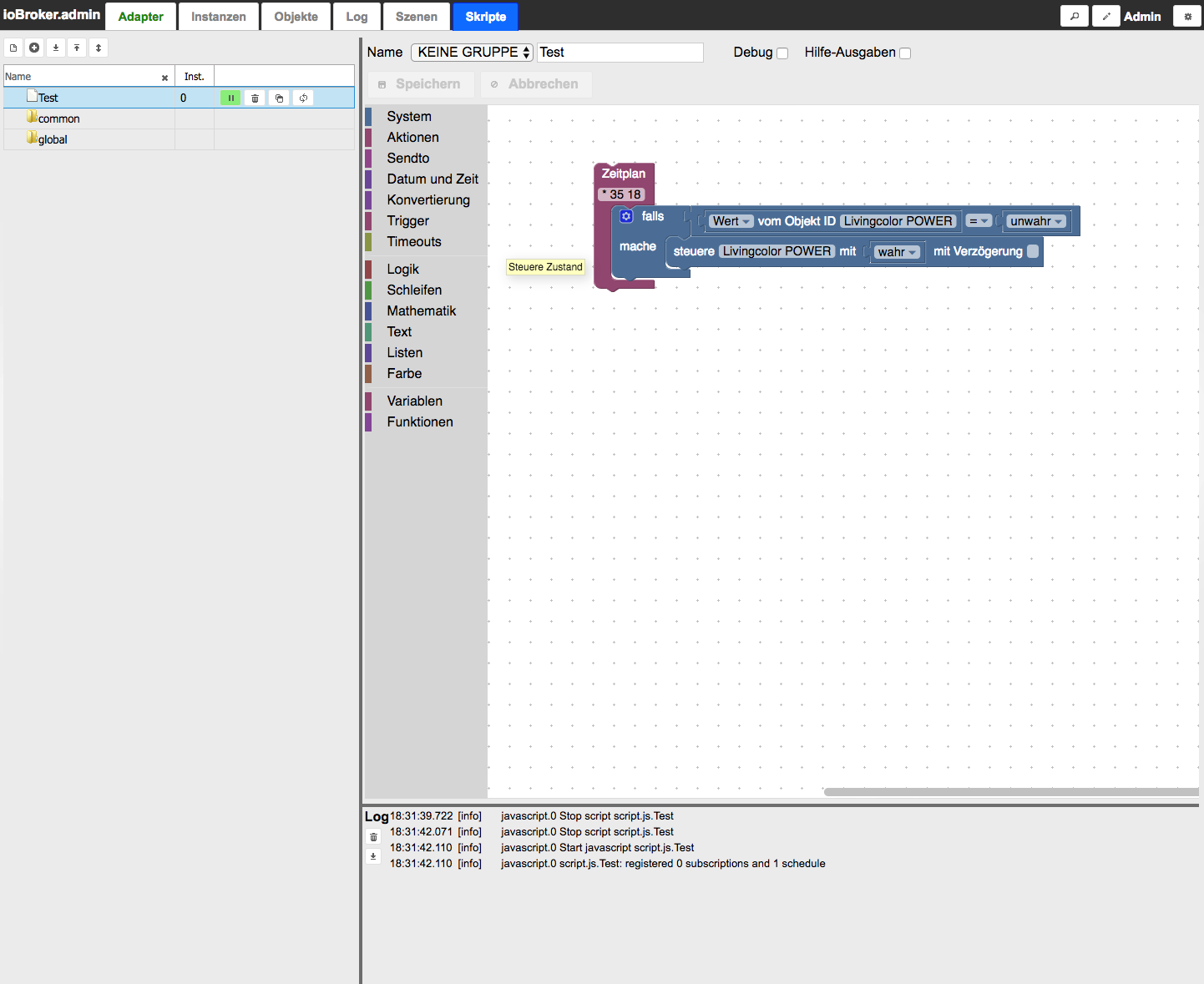

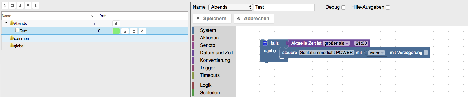

      4884_bildschirmfoto_2018-01-07_um_20.09.50.png Hallo zusammen,
      bin ganz neu hier und beschäftige mich zum ersten Mal mit Blockly. Ich habe ein ganz einfaches Script zum testen erstellt (siehe Screenshot), aber es will einfach nicht laufen.
      Habe ich was falsch gemacht?
      Vielen Grüße
      Markus
      • Dutchman
        Ja, es ist nicht nicht > 21 Uhr was willst du denn genau erreichen?
        Send from mobile device
          MarkusP last edited by
          21 Uhr war nur gerade als Beispiel eingetragen. Natürlich habe ich vorhin andere Uhrzeiten ausprobiert. Bei 20 Uhr hat sich nach 20 Uhr nichts getan.
            Was ich erreichen will ist, dass sich zu einer bestimmten Uhrzeit eine Lampe einschaltet.
            • Dutchman
              So wie du dein Script jetzt gebaut hat läuft es nur einmal beim Starten des Scriptes 🙂
              Wenn du immer zu einer bestimmten Zeit die Lampe Einschalten möchtest musst du einen Zeitplan aus triggert nemen und was du jetzt als ersten Block wegschmeißen
                Es sollte ja zum Testen auch erstmal nur einmal starten. Das tut es aber leider nicht. Dabei sieht doch alles korrekt aus.

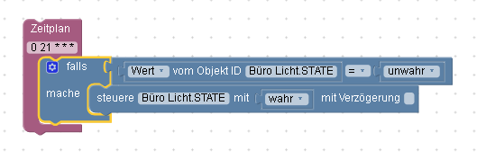

                  Firefighter last edited by
                  Servus
                  Ich würde dies so lösen
                  LG
                  • Dutchman
                    @Firefighter:
                    Servus
                    LG `
                    Aber dann das schreibe innerhalb des Falls Block ?!
                      Mann soll sich halt ein wenig konzentrieren :lol:
                      • Dutchman
                        @Firefighter:
                        Mann soll sich halt ein wenig konzentrieren :lol: `
                        Scherz auch in diesen Screenshot ist das Steuer Element außerhalb des Falls 😮

                              Moin Markus,
                              das ist ja mit das einfachste Szenario überhaupt. Mach mal einen Screenshot von deinem Blockly.
                              Matze
                                anbei mal der Screenshot vom Blockly. Uhrzeit des Zeitplans passt natürlich nicht mehr. Die passe ich logischerweise vor dem Probieren an.
                                • rantanplan
                                  rantanplan last edited by
                                  Ich würde sagen, der falsche Datenpunkt.
                                  Du schreibst nicht was das für ein Aktor ist.
                                  Aber schau mal ob es da ein Datenpunkt "STATE" gibt.
                                  Oder ob "POWER" wirklich "wahr/unwahr" "true/false" braucht.
                                  Kannst Du unter Objekte kontrollieren.

                                    Erstmal das, schaltet die Lampe wenn du den Datenpunkt manuell setzt?
                                    Dann, dein Zeitplan sieht sehr komisch aus. Wie hast du das denn hinbekommen?
                                    • 35 18
                                    Cron hat hier eigentlich 5 Werte -> Minute, Stunde, Tag, Monat und Wochentag
                                    Matze

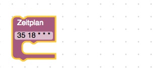

                                            @MarkusP:
                                            anbei mal der Screenshot vom Blockly. Uhrzeit des Zeitplans passt natürlich nicht mehr. Die passe ich logischerweise vor dem Probieren an. ` wann sollte denn deiner Meinung nach der timer die Aktion ausführen?
                                            Solltest Du den Timer einmalig auf 18:35h gesetzt haben wollen, dann hätte das so aussehen müssen:
                                            485
