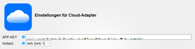

      teste seit ein paar Tagen iobroker.
      Habe zur Cloud-Anbindung (pro) eine 2. Web-Instanz eingerichtet, diese läuft unter spez. User und testweise wurden für verschiedene Objekte die Rechte so angepasst, dass über diese Web-Instanz (Port 8083) z.B. Switch on/off mit "fehlender Zugriffsberechtigung" quittiert wird. Also genau das, was ich beabsichtige.
      Gleiche Instanz wurde dem Cloud-Adapter zugewiesen. Verbinde ich mich nun via cloud, egal ob WebBrowser oder iobroker.vis app, habe ich alle Rechte, als wäre ich über die "normale" Web-Instanz verbunden.
      ~~![](</s><URL url=)http://www.mainsvc.de/iobrokerforum/cloud-config-1.jpg" />
      Greift das "Rechtesystem" nicht, wenn der Server via Cloud-Adapter angesprochen wird? Vielleicht habe ich auch eine falsche Vorstellung der Zugriffsberechtigungen, aber ich möchte auch via Cloud je nach User / Gruppe unterschiedliche Berechtigungen vergeben können.

        Gab zwar keine Antwort hier, aber seit heutigem Update ist die Zugriffsberechtigung, wie "gewünscht" / erwartet, auch via Cloud aktiv.
        Herzlichen Dank hierfür!
