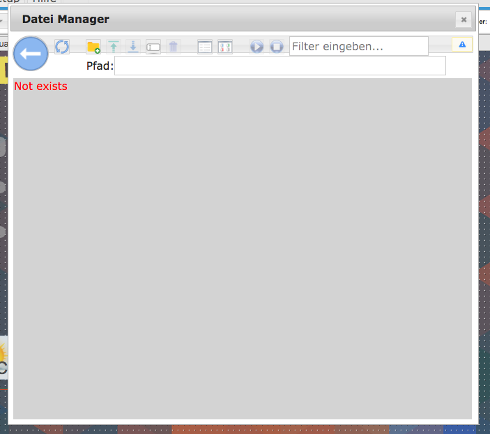

      Mein Dateimanager im editor geht nicht mehr!?
      Wollte gerade eine Datei hochladen aber bekomme is nicht hin!
      Hab ich nen gedanken Fehler oder ist da was falsch bei mir?
      Gruss Danyel

          komisch
          im firefox geht nicht mehr
          im Safari läufts.
          Warum???

              @ringdingringding:
              Mein Dateimanager im editor geht nicht mehr!? `
              Ich hatte hier mit Firefox den gleichen Effekt; Chrome funktionierte. Lösung: Der Pfad im Firefox war vollkommen "verstellt", erst durch 12x Klicken des [Zurück]-Knopfes wurde der Basispfad "/" wieder gefunden; danach war ein normales Navigieren im Dateimanager auch unter Firefox wieder möglich.
              Debug: Ich habe die Firefox-Console mitlaufen lassen und einfach einen neuen Ordner "xxx" im vis Dateimanager angelegt - das ging natürlich nicht, aber in der Console wurde dann der "verstellte" Pfad angezeigt.
              Vielleicht hilft es dir.
