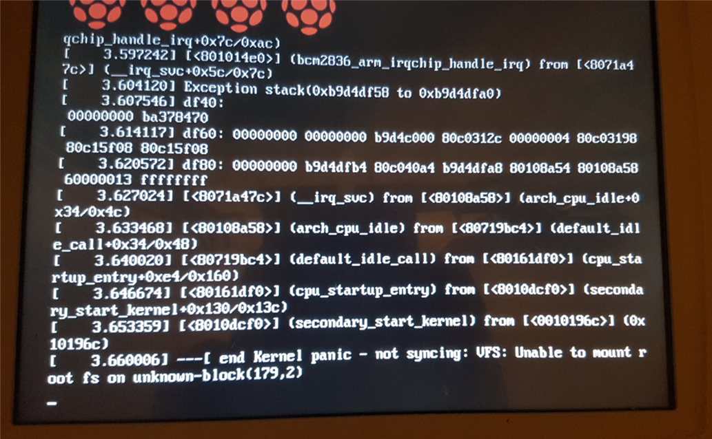

      ich habe gestern versucht an mein Raspberry Pi 3 wo IoBroker darauf läuft, testweise einen ELO Touchscreen VGA-Monitor anzuschließen hat aufs erste auch funktioniert, doch als ich ihn wieder abgeschlossen habe und den RPi neu gestartet habe bekam ich folgende Fehlermeldung.
      Ich hoffe mir kann jemand helfen, es wäre sehr sehr schade da ich kein Backup habe. 😢 😢
      • eric2905
        eric2905 last edited by
        Die untere Zeile sieht irgendwie nach Problemen mit der SD aus.

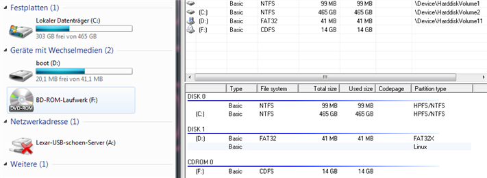

                      marce802 last edited by
                      aso ja windows 7.
                        paul53 last edited by
                        Dann schlage ich folgende Vorgehensweise vor:
                        1. Installation von https://www.paragon-software.com/de/home/extfs-windows-pro/download.html auf dem PC - Damit kann das ExtFS auf der SD Card unter Win 7 gelesen werden
                        2. Kopieren des Verzeichnisses iobroker-data aus dem Verzeichnis /opt/iobroker der SD Card auf den PC - das ist Dein Backup
                          erstmals Herzlichen dank für deine schnelle Unterstützung.
                          Ich habe mir das Programm heruntergeladen und installiert, nach einem Neustart gestarten er finden aber die SD Karte nicht, nach ein paar versuchen kommt ein Bluescreen, und das nicht nur an einem Pc/Laptop sondern an 2. weiteren.
                          Gibt es evtl. noch ein anderes Programm?
                          edit: unter Windows wird die SD-Karte erkannt, nur leider in dem Programm nicht.
                            @marce802:
                            unter Windows wird die SD-Karte erkannt, nur leider in dem Programm nicht. `
                            Dann ist das ExtFS auf der SD Card wohl so zerschossen, dass nicht erkannt wird.
                                  @paul53:
                                  Was steckt im CDFS mit 14 GB ? Eine Blue ray ? `
                                  vermutlich ist das mein Portables USB-CD laufwerk, hat aber nichts mit der SD zu tun.
                                  Hättest du noch ein Tipp wie ich es evtl. mit Linux versuchen könnte oder bringt das dann auch nichts?

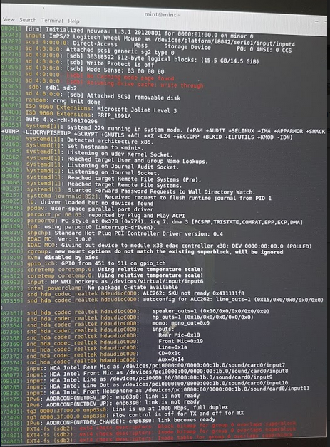

                                      @eric2905:
                                      Ist im CD-Laufwerk ein Datenträger drin? `
                                      Nein das CD-Laufwerk war nicht angeschlossen.

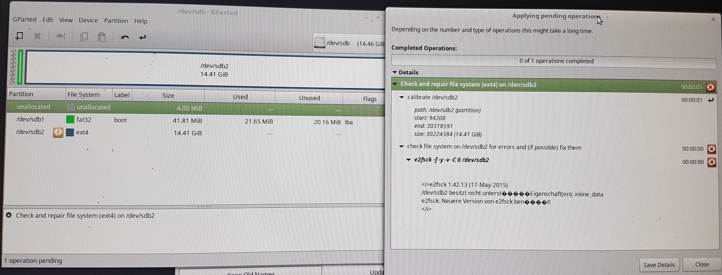

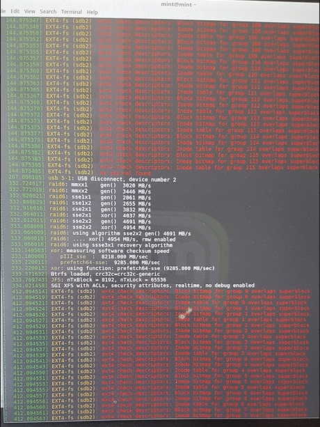

                                      Bin momentan auch nicht Zuhause, habe es aber noch mit einer live CD versucht.(sorry für die schlecht Quali)
                                      • eric2905
                                        Wie ich es mir dachte …
                                        Die 14,4 GB sind ext4 ==> Linux. Das dürfte die gesuchte Partition sein.
                                        Wenn Du zu Hause bist geht‘s weiter. Ich habe allerdings kein Windows ... kann also nicht im vollen Umfang helfen. Aber paul53 ist ja auch noch da 🙂

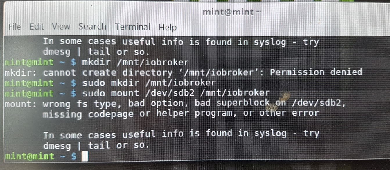

                                          ja das müsste sie sein, aber wie bekomme ich die angezeigt?
                                          kann ich über die Live CD / Linux momentan noch etwas tun ? oder dann wieder über Windows Zuhause?
                                          • eric2905
                                            Hast Du die Möglichkeit, unter der Live CD Daten dauerhaft irgendwohin zu speichern - USB-Stick, z.B. ?
