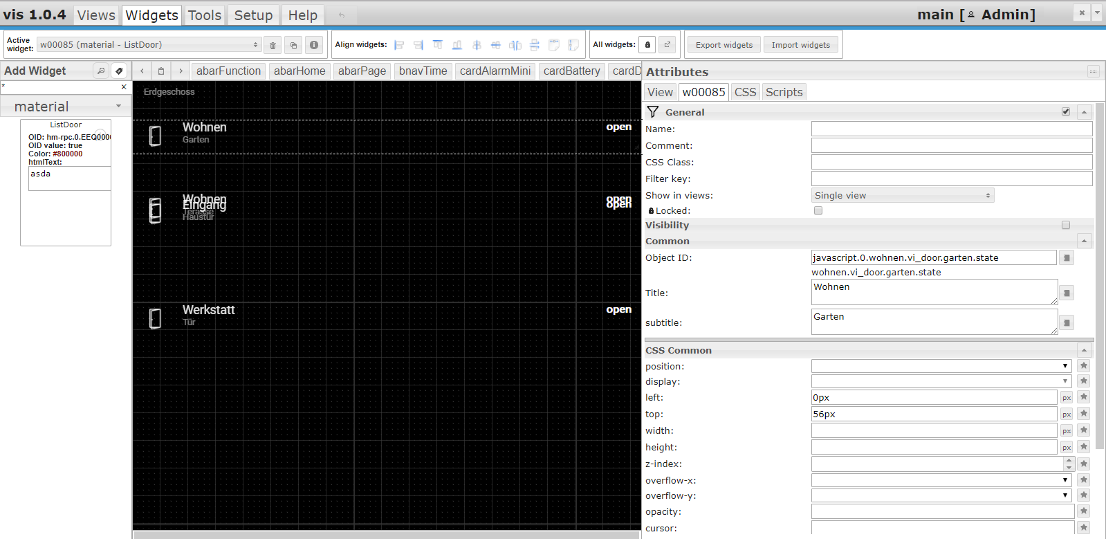

      ich versuche gerade mit Hilfe von eigenen Widgets eine Liste im Stil des Material-Designs zu bauen.
      Ein Widget soll dabei ein Listitem sein.
      (https://github.com/nisiode/ioBroker.vis-material)
      Ich habe jedoch noch eine merkwürdige Verhalten in der "top" Positionierung.
      Die Listitem sollen untereinander im Abstand von 56px erscheinen.
      Nach initialem Laden(Refresh/F5) sieht es total verschoben aus.
      So sieht es dann auch im vis direkt aus.
      Nachdem man einzelne Widgets im Editor anklickt, positionieren sich die Widgets korrekt anhand der angegeben top Werte.

        Gelöst: Es lag an "position-relative"
