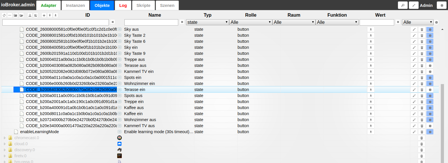

                          • SeiteBallon74
                            SeiteBallon74 last edited by
                            Habe mal ein Bild angehängt. Ich hoffe das passt so? Ansonsten kann ich natürlich noch ein anderes Bild machen.
                            Die Schalter schalten beide die Lampe ein und aus. Also die linke Wippe schaltet das Licht ein und aus und die rechte Wippe macht das selbe.
                              paul53 last edited by
                              Ich kann keine Taster-Datenpunkte erkennen. Anscheinend werden sie vom Adapter nicht eingelesen ?

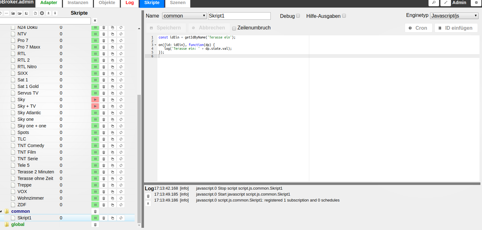

                                      • SeiteBallon74
                                        Verzeihung aber wie bzw wo gebe ich den Befehl ein? Habe die Skripte mit Blockly erstellt. Ich glaube da kann man auch nen Code eingeben wenn man anstelle von Blockly erstellt oder? Oh man, tut mir echt leid das ich deine Nerven damit so strapaziere..
                                        • SeiteBallon74
                                          So, hab ich gemacht. Drücken am Schalter ändert nichts bzw. es zeigt nichts anderes im Log an wie du sehen kannst. Hmm..

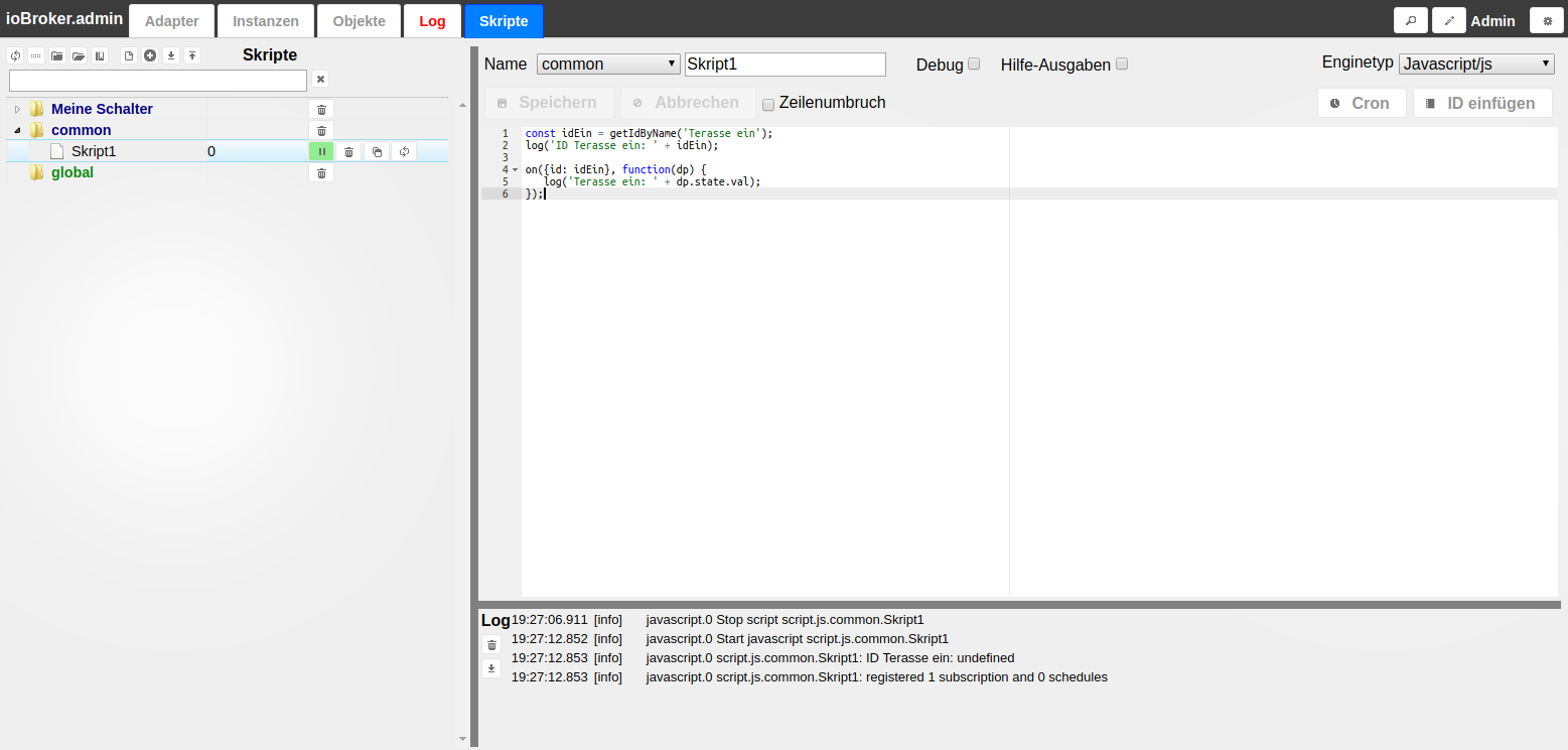

                                            Dann kommt offenbar nichts an. Die Tasten sind am Adapter angelernt ?
                                            Zur Überprüfung, ob die ID stimmt, füge mal noch ein zusätzliches Log ein:
                                            const idEin = getIdByName('Terasse ein');
                                            log('ID Terasse ein: ' + idEin);
                                            on({id: idEin}, function(dp) {
                                               log('Terasse ein: ' + dp.state.val);
