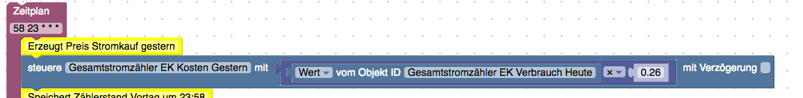

        Moin,
        probiere das mal so:
        Matze

              @MagicSven:
              Kann man auch auf Nachkommastelle runden? `
              Dazu habe ich auch nichts gefunden aber für mich so gelöst:
              Eine Nachkommastelle: Zahl mit 10 multiplizieren; runden; Ergebnis durch 10 dividieren
              Zwei Nachkommastellen: Wie oben, aber mit 100 multiplizieren bzw. dividieren statt mit 10.
                Siegfried Forum Testing last edited by
                Funktioniert super so (in diesem Fall auf 3 Nachkomma)
