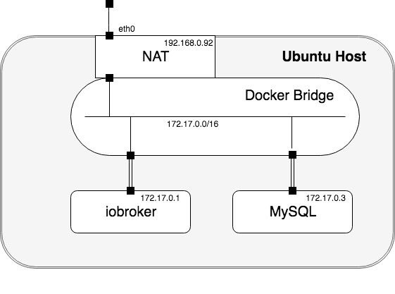

      Architektur:
      • Host ist Ubuntu 17.10 da ich dies am Besten kenne.
      • iobroker Container bekommt einen eigenen Hostname benutzt aber ansonsten eth0 des Ubuntu Hosts.
      • ibroker Docker Image von "salenss" mittels "docker pull salenss/iobroker" (momentan das passende iobroker Image für mich)
      • MySQL Docker Image von Oracle mittels "docker pull mysql/mysql-server"

              • Ich kämpfe gerade mit dem MySQL Docker Image und iobroker in einem zweiten, anderen Image. MySQL verweigert den Zugriff auf 3306,
              eigentlich ein "Klassiker" den man mittels /etc/my.cnf einstellen kann. Eigentlich…:(

                  Gentlemens,
                  MySQL Image und iobroker Image funktionieren jetzt. Es lag an den verwendeten IP Adressen. Ich hatte naive "localhost" genutzt, da ich dachte das ja beide Docker Images auf dem selben Host laufen.
                  Richtig:
                    • Wenn Iobroker (172.17.0.1) auf MySQL zugreifen soll, muss 172.17.0.3 im "SQL History Adapter" angegeben werden.
                  * Wenn ein externer Iobroker von ausserhalb zugreifen will, muss 192.168.0.92 (Docker Host IP) genutzt werden. Außerdem muss der Port 3306 exportiert werden mittels "docker run –detach --name=iobroker-mysql ****-p 3306:3306**** mysql".
