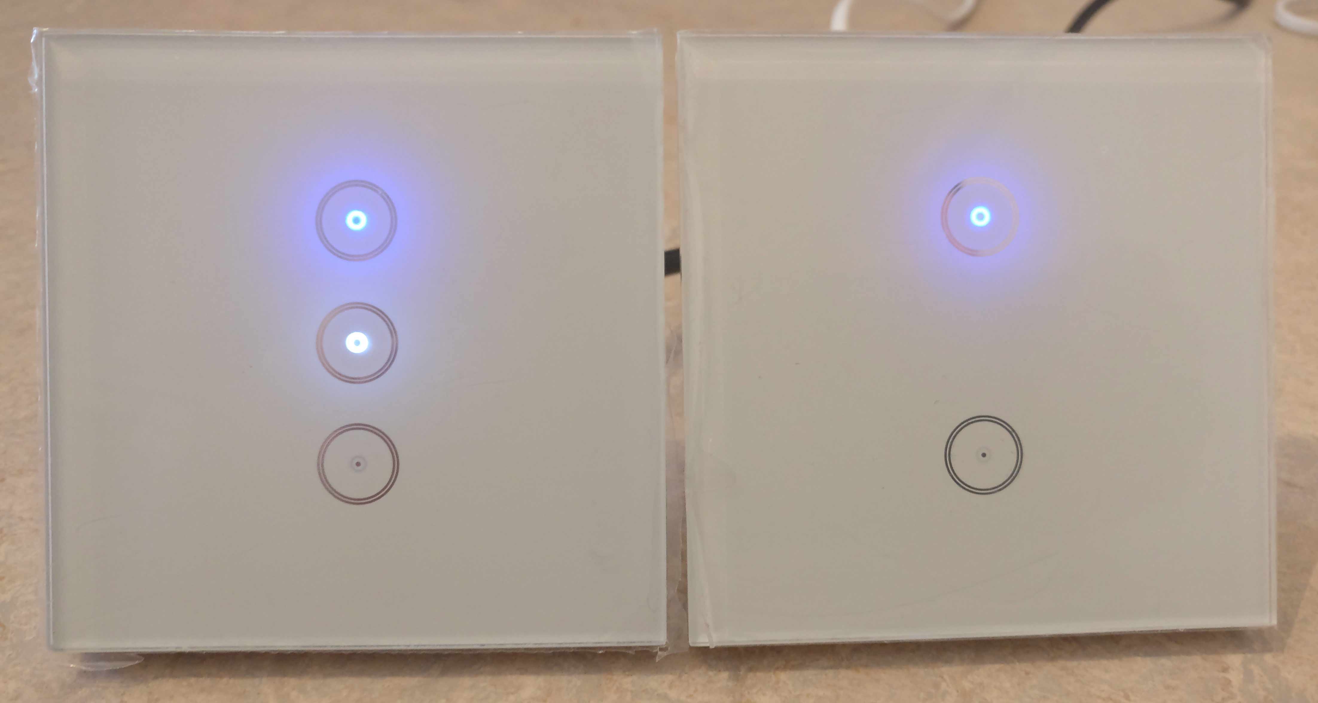

      Der Wandschalter hat 3 Taster welche weiß beleuchtet werden wenn das entsprechende Relais an ist.
      Hinter dem 1. Taster befindet sich noch eine zusätzliche blaue LED. Im original Zustand leuchtet diese blaue LED wenn die WLAN Verbindung besteht.
      Tasmota bietet das so nicht an. Kann aber sehr leicht angepasst werden.

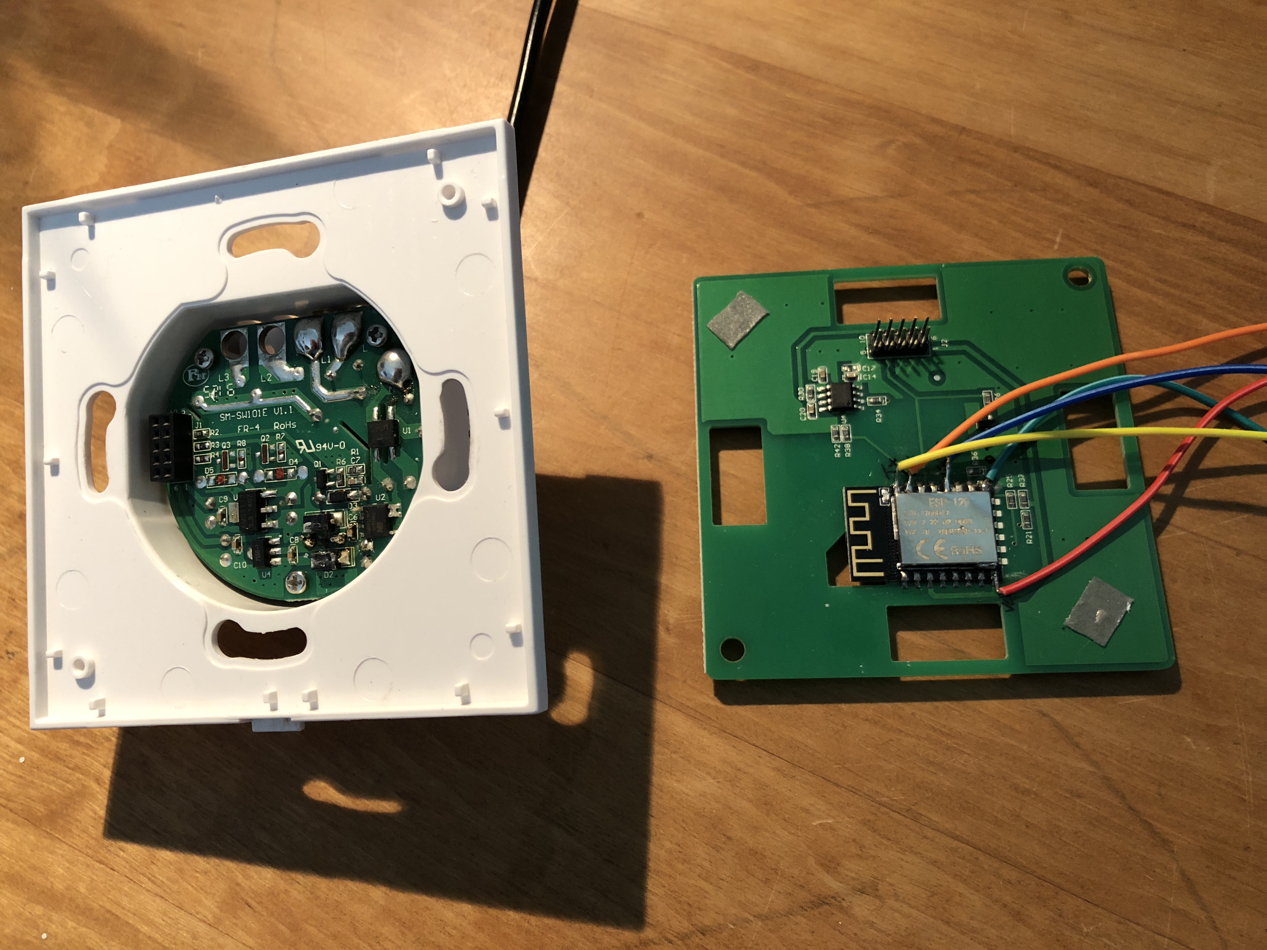

            danielis last edited by
            Habe vergessen zu erwähnen, dass du die Platine abziehen musst.
            Sie ist mit kleinen doppelseitigen Klebern an den Ecken fixiert, die man aber sehr leicht lösen kann.
            Auf der Unterseite der abgezogenen Platine findest du dann auch das oben beschriebene Modul.

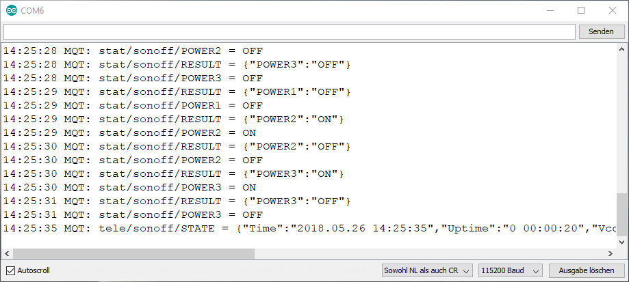

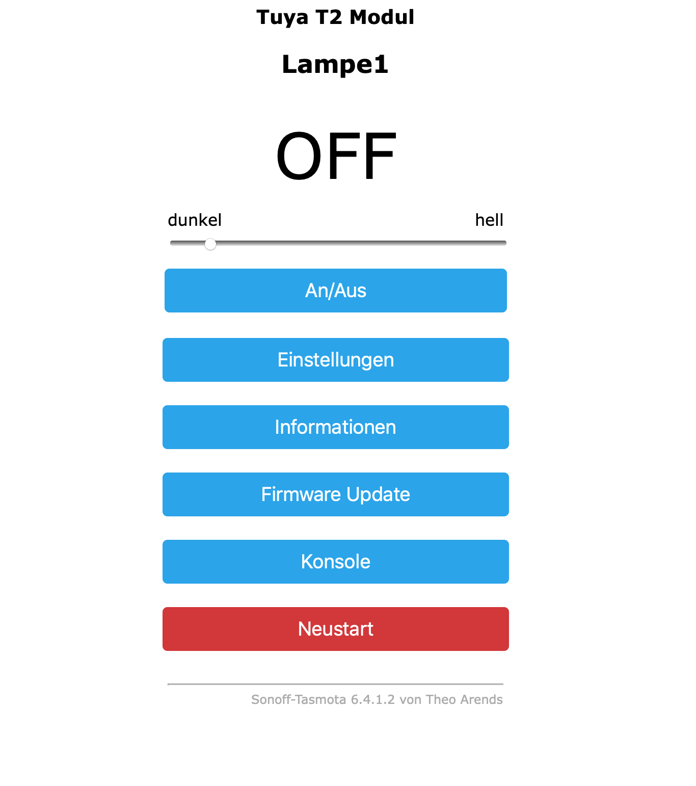

                Danach konnte ich neue Versionen OTA flashen und der T3 ist dann in der Konfiguration der Sonoff Weboberfläche auswählbar.
                Was deinen Tuya mit 2 Sensortaster betrifft, da musst du probieren ob du die T3 Konfiguration verwenden kannst oder ob da die GPIOs anders belegt sind.

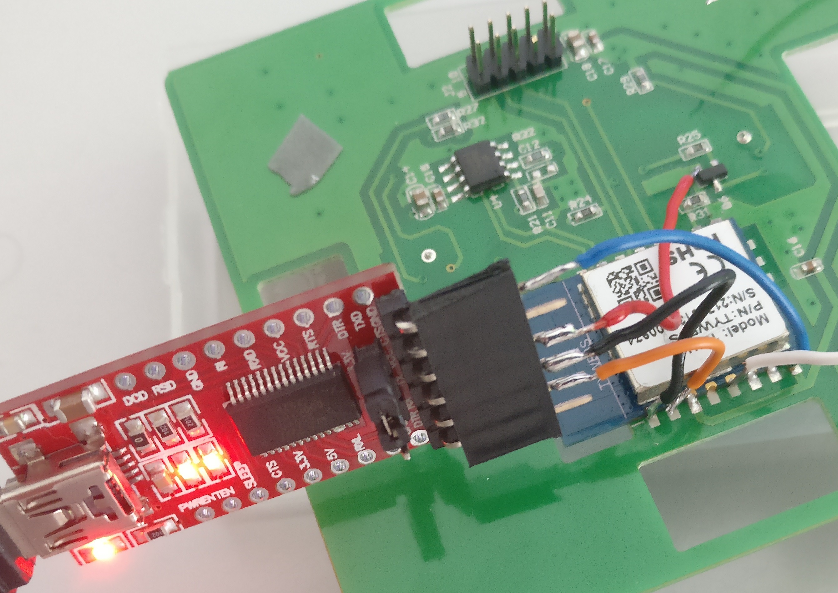

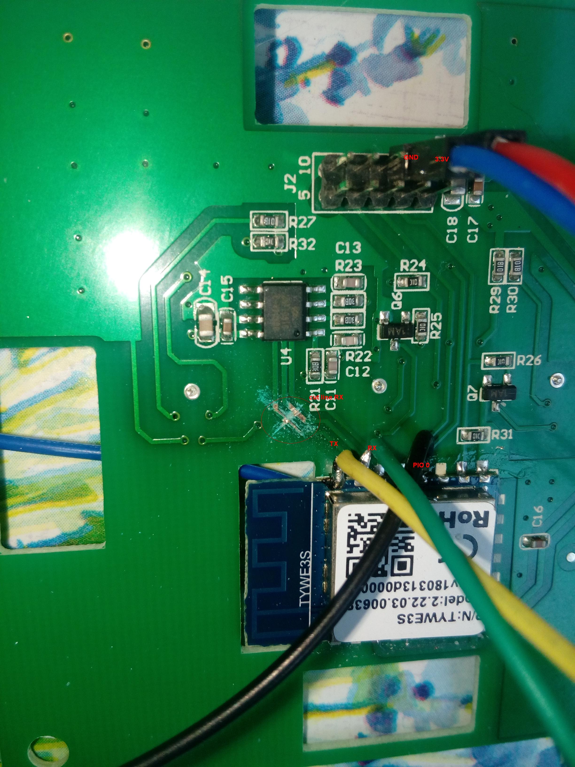

                          SuM last edited by
                          ich habe mich ebenfalls am 2-Gang versucht.
                          Das Ziel ist mit den Schalter für Rolladen-Steuerung einzusetzen:
                          https://smarthome.schimmer-media.de/for … /&pageNo=1
                          Leider lässt sich der TYWE3S nicht Flashen.
                          Beim Abgebildeten Anschluss verliert der FTDI-Adapter die COM-Verbindung zum Rechner.
                          • schwarz = TX
                          • orange = RX
                          • weiß = IO0
                          • blau = GDN
                          • rot = 3,3 V
                          Was habe ich falsch gemacht?

                            Moin. Ich habe den o.g. Sonoff T1 EU CH3 geflasht. Kann da auch per Browser zugreifen. Eingestellt auf 30 Sonoff T1 CH3. Kann ihn auch per Browser schalten. Allerdings nicht mehr direkt an den Touch am Schalter selbst. Habe ich etwas falsch konfiguriert?

                              SuM ;
                              Bad layout pages. 3.3V from the left, GND from the right TX, RX also the reverse
                              • N
                                nordsat last edited by
                                To flash you need to cut the RX line, it works well with Arduino IDE and ESP8266Flascher

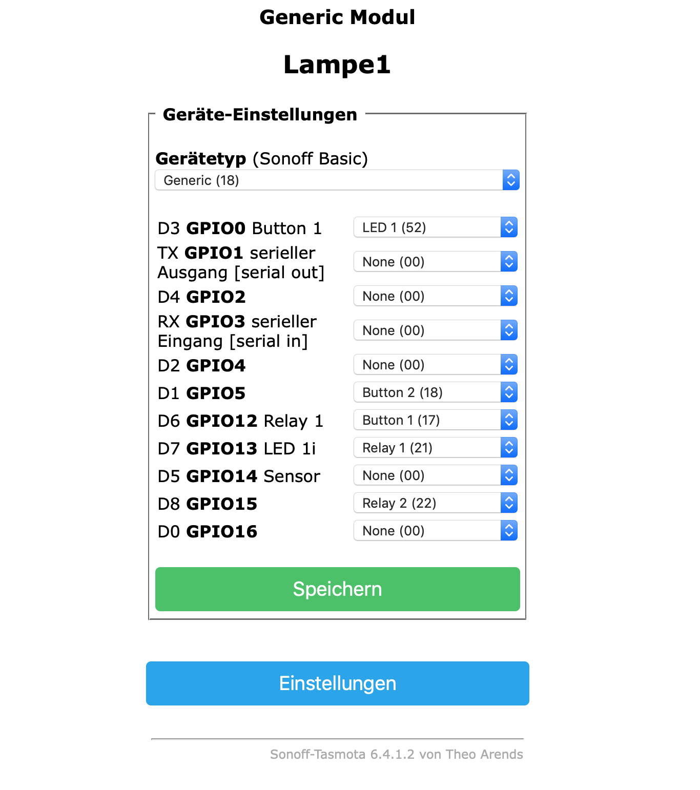

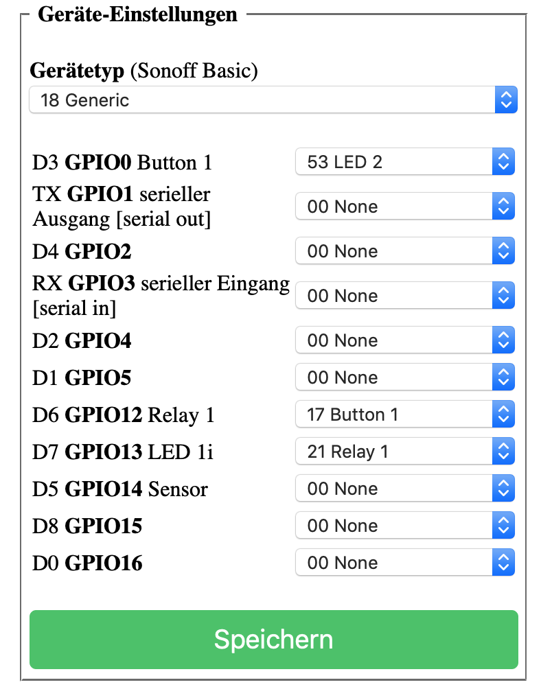

                                  ich habe einen Jinvoo 1x Wandschalter. Mit der obigen Anleitung habe ich es bereits geschafft den Wandschalter mit Tasmota zu flashen. Dieser ist im Netzwerk ansprechbar und schaltbar.
                                  Ich habe zwei Probleme:
                                  1)Leider funktioniert der Touchsensor nicht mehr richtig. Manchmal wird der Relay geschalten, dann allerdings meist mehrfach an/aus. In der Tasmota Oberfläche habe ich Sonoff Touch ausgewählt.
                                  1. Die blaue LED bleibt durchgehend aktiv und stört im Schlafzimmer. Wie kann ich diese deaktivieren? Ich habe die obigen Einstellungen für die Nutzung als MQTT-Anzeige übernommen, leider bleibt die LED trotzdem durchgehend blau.
                                  Danke und Grüße,
                                  Hans

                                      SuM last edited by
                                      It took some time but gladly everything turned out to work properly at the end.
                                      Many thanks to danielis + nordsat!
                                      Here is my description for Tasmota 5.12.0
                                      0 - Deconstruction
                                      0.1 Detach the glass
                                      0.2 Detach the board
                                      The connections are on the back side.
                                      1 - Wiring
                                      1.1 Welding:
                                      TX; RX; GPIO0; GND; 3,3V; RST
                                      Full Tuya TYWE3S documentation:
                                      https://docs.tuya.com/en/hardware/WiFi- … odule.html
                                      1.2 Cutting RX on Board - most important hint!
                                      2 - Connecting
                                      2.1 Works with simple USB FTDI adapter, no separate power-supply needed.

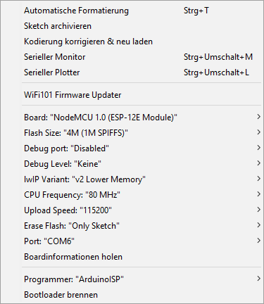

                                      2.2 Use Arduino Software with the following settings

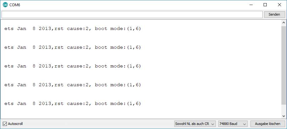

                                      2.3 Open Serial Monitor at 74880 Baud
                                      2.4 To get into boot mode, touch RST and GPIO0 to GND for 2-3 seconds, release RST and keep GPIO0 for 2-3 more seconds.
                                      2.5 Serial Monitor echoes “boot mode *”

                                      4 - Flashing
                                      Like you are used to do with Sonoff.
                                      Afterwards you can use the Serial Monitor at 115200 Baud.

                                      6 - Sonoff UI
                                      Open the defined IP address >> Configuration >> Configure Module >> "Tuya T1/2/3"

                                      You can select the blue LED behaviour from 3.2.4 using the console
                                      ledstate // feedbacks the current state
                                      ledstate 16 // led is always turned on if MQTT is connected
                                      ledstate 8 // led is always on
                                      ledstate 0 // led is always off

                                          Hier noch ein kurzer Nachtrag, das sind die Einstellungen die bei meinem 1-Gang geflashten Jinvoo Lichtschalter funktionieren.
                                          Ich musste für das flashen die RX Leitung nicht trennen.
                                          English:
                                          Those are my settings within the tasmota gui for my 1-gang jinvoo touch.
                                          I did not have to cut the RX Line to flash my device.
