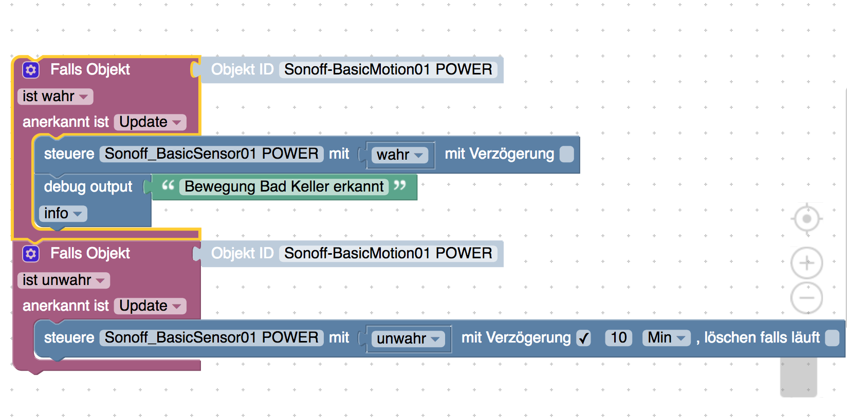

      Hallo allerseits.
      Ich bin vor kurzem erst mit ioBroker und Homeautomation angefangen und stehe schon vor dem ersten Problem da meine Programmierfähigkeiten eher rudimentär sind :).
      Es geht in diesem Fall um folgendes. Eine Spiegelbeleuchtung soll mit einem Bewegungsmelder gesteuert werden, da die Spannungsversorgung hinter dem Spiegel nicht schaltbar ist. Nach diversen Versuchen mit Ultraschallsensoren hinterm Spiegel, Funkgedöns versuche ich das jetzt mal mit Sinn und eurem Verstand. Aufgebaut ist das Ganz mit zwei Sonoff Basic und es funktioniert auch schon ganz gut. Ein Aktor sitzt hinterm Spiegel "Sonoff_BasicSensor01" ("Sensor" weil auch noch Klimadaten erfasst werden neben dem Lichtschalten) und der mit dem Bewegungsmelder "Sonoff_BasicMotion01" seitlich in einem Doppelrahmen. Es passiert folgendes. Bewegung wird erkannt, der Sonoff "Motion" geht auf "Power true" und das Licht wird eingeschaltet. Nach einer am Pir-Sensor eingestellten Zeit geht das Signal am Bewegungssensor Sonoff auf "Power false" und nach einer in Blocky eingestellten Zeit geht auch das Licht aus. Funktioniert so weit eigentlich ganz gut. Allerdings hätte ich es gerne wenn nachdem der Bewegungsmelder abfällt und wieder eine Bewegung erkannt wird die Zeit erneut von vorne beginnt. Normalerweise kann man das am PIR Sensor mit einem Jumper setzen, aber bei meiner Konstruktion ist das nicht möglich da ich dort wo der Jumper sitzt die Spannungsversorgung vom PIR angeschlossen habe damit er mit den 3.3V funktioniert die der Sonoff liefert.
      Später soll dann noch eine wie auch immer geartete Variable hinzukommen welche die Beleuchtung auf Dauerlicht setzt und den Bewegungsmelder übergeht.

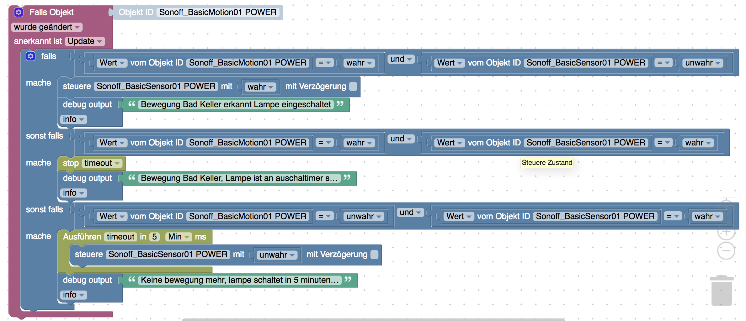

      Aktuell nutze ich die Problemstellung um mich in die Funktion von Blocky einzuarbeiten. Die Begrifflichkeiten welche Blocky verwendet sind für mich leider nicht immer transparent :D.
      Hier mein aktueller Blocky Entwurf, vielleicht hat ja jemand von euch einen Tipp für mich.

          Du hast das leider falsch interpretiert und dich verlesen.
          Das Teil was ein/aus geschaltet wird nennt sich Sonoff_BasicSensor01. Im Objektnamen ist der Begriff Sensor da an dem "Aktor" auch noch ein DHT22 für Temp und Luftfeuchte angeschlossen ist.
          Das Teil was die Bewegung erkennt nennt sich Sonoff-BasicMotion01 und erfasst lediglich die Bewegung, nichts weiter. Wird vom PIR eine Bewegung erkannt dann wird der Wert für "Power" auf true gesetzt. Das Relais in dem Modul schaltet zwar aber es hängt nichts dran.
          Ich hätte es gerne so.
          • Licht aus
          • Bewegung erkannt -> Licht wird eingeschaltet - und ein Ausschalttimer wird aktiviert
          • Solange der Ausschalttimer läuft und eine neue Bewegung erkannt wird soll der Ausschalttimer zurück gesetzt werden und die Zeit beginnt von vorne
          • erst wenn keine Bewegung mehr signalisiert wird läuft der Timer ab und die Lampe wird ausgeschaltet.
          Ein späteres Gimmik wäre die Abfrage einer Variable die den ganzen Timerkram umgeht und das Licht dauerhaft anschaltet "Partymodus".
          PS: es handelt sich um das Bad im Keller und wird nicht oft benutzt, tut aber nichts zur Sache.

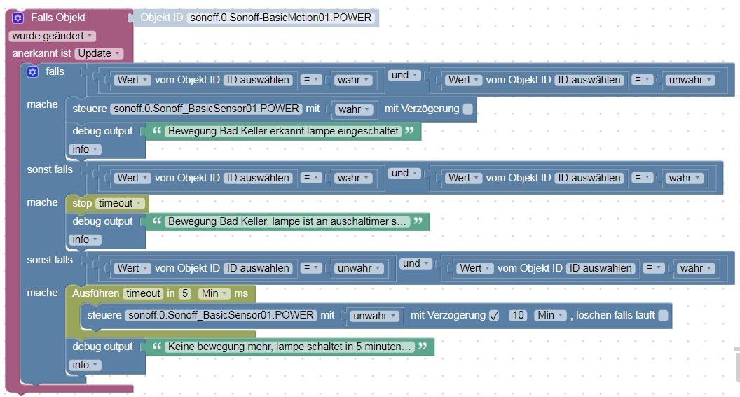

                    Ich wuerde es so loesen:
                    Der trigger ist immer auf den bewegungsmelder, wen bewegung erkannt und lampe ist aus ==> Lampe an
                    Wen keine bewegung mehr und lampe ist an, starte 5 minuten timer um lampe aus zu schalten
                    Sollte in der zwischenzeit wieder eine bewegung registriert werden und die lampe ist an wird der 5 minuten timer ausgeschaltet.
                    Du musst noch in de falls bloecken wert von 1stes object = dein bewegungsmelder, 2tes object = status lampe.
                    Das kan ich leider nicht weil ich die objecte nicht habe, verstaendlich so ?

                        @Dutchman:
                        Wen keine bewegung mehr und lampe ist an, starte 5 minuten timer um lampe aus zu schalten `
                        In dem Timer wird aber nochmals eine 10 Min. Verzögerung gestartet. Ist das richtig so?

                            Funktioniert perfekt, hab das Ganze noch etwas angepasst und es sieht jetzt so aus:

                                @rantanplan:
                                In dem Timer wird aber nochmals eine 10 Min. Verzögerung gestartet. Ist das richtig so? `
                                Ups nein der muss raus, der timer da drüber reicht sorry 😉

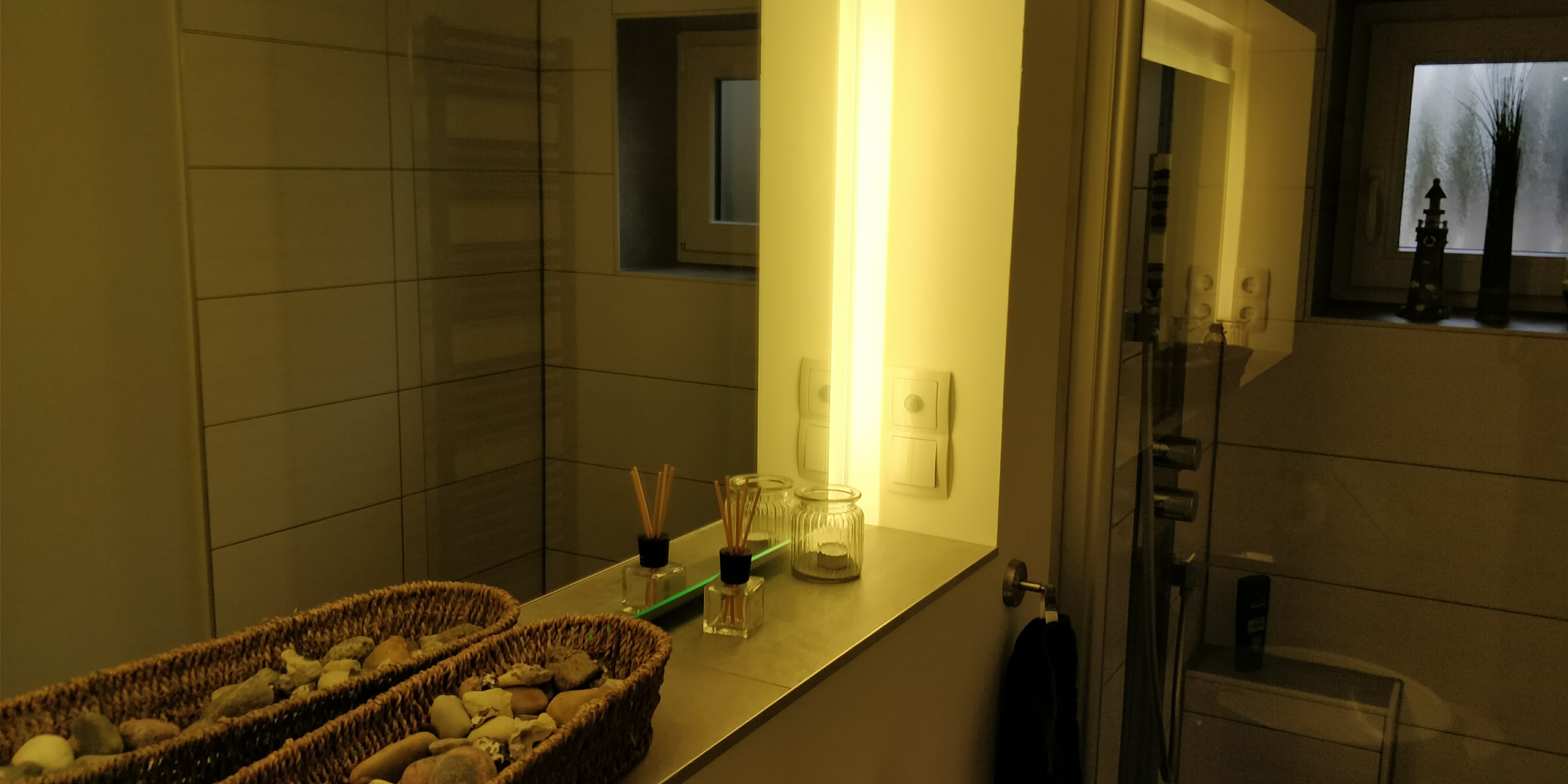

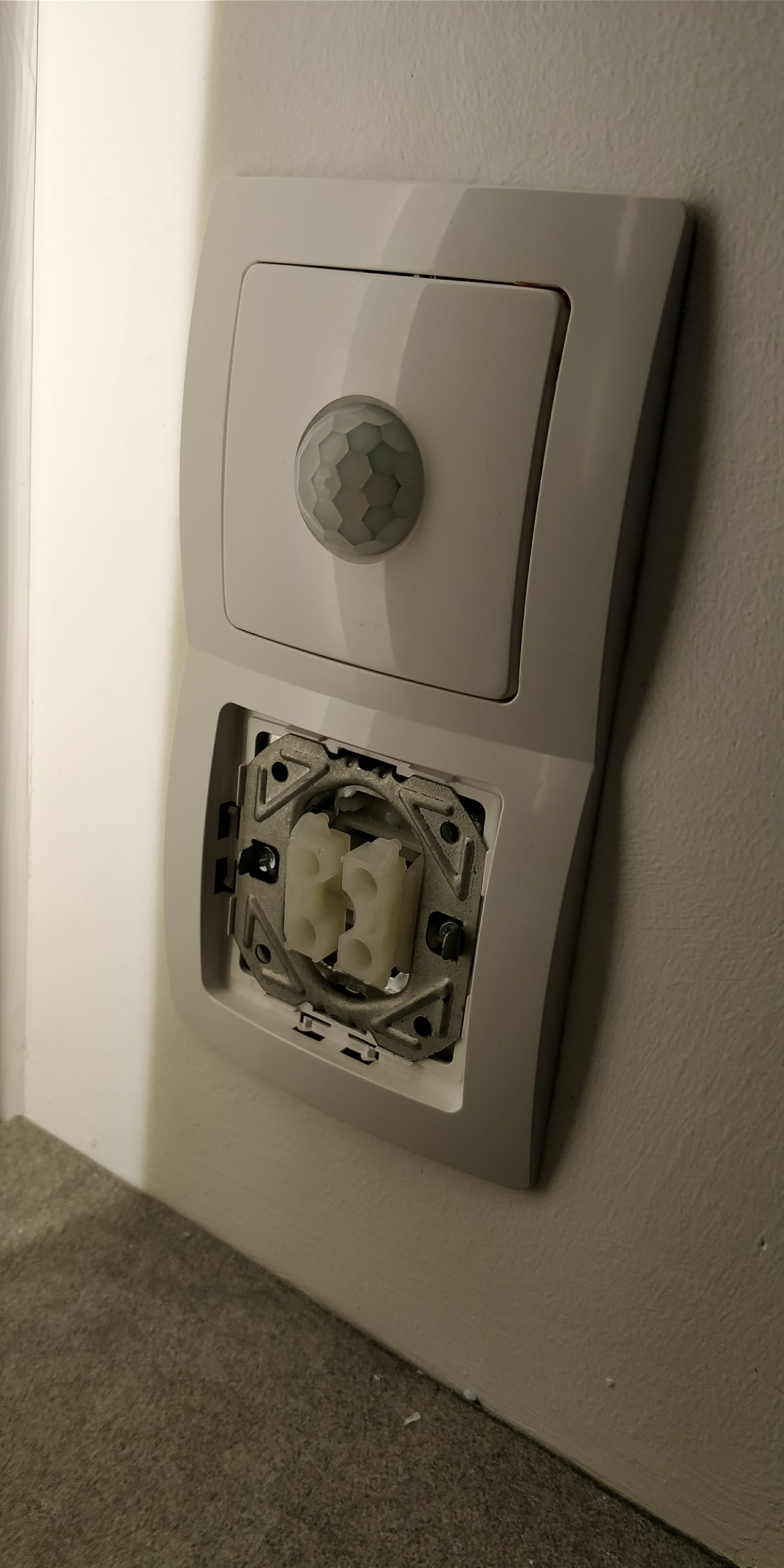

                                    Wollte mich noch mal bedanken und mitteilen dass das Skript absolut perfekt funktioniert. Die beiden Sonoffs verrichten auch problemlos ihren Job. Der mechanische Einbau ist jetzt auch abgeschlossen und ich wollte euch mein handwerkliches "Meisterwerk" noch kurz zeigen 😄
                                    Meikel
