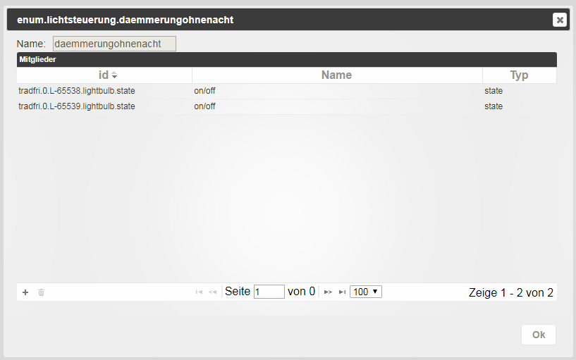

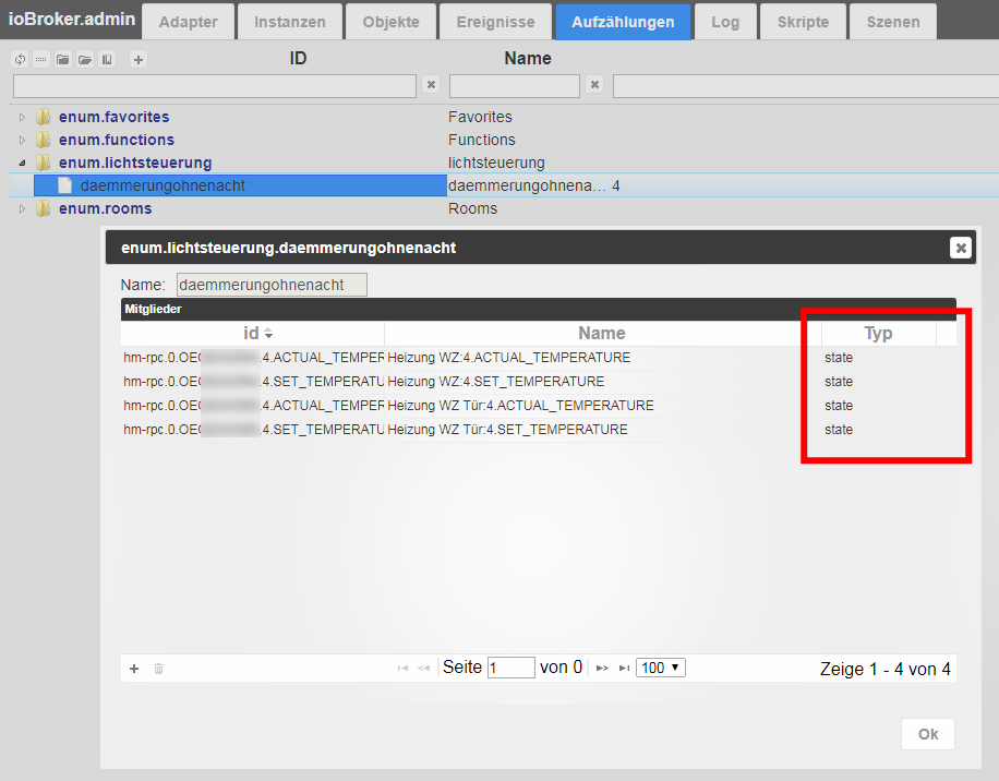

        .. verstehe ich es richtig, dass du eine neue Aufzählung mit dem Namen "LichtSteuerung" erstellt hast und da drunter ein Objekt mit "DaemmerungOhneNacht" wo du die States/Gerät eingefügt hast?
        Ich gehe stark davon aus, dass es sich in der Aufzählung bei dir um States und nicht um Channels handelt.
        Dann:
        $('state(lichtsteuerung=daemmerungohnenacht)').each(function(id) {
        		log("State: " + id);
        ****(JavaScript Adapter muss neu gestartet werden nachdem du die Aufzählung angelegt hast)
        Wenn du den JavaScript Adapter nicht neu startest "kennt" dieser die neue Aufzählung nicht.****

              Hast du den JavaScript Adapter neu gestartet?
              Groß-/Kleinschreibung der Aufzählung beachtet (Manuell erzeugte enums werden glaube ich im Objekt immer klein geschrieben)?

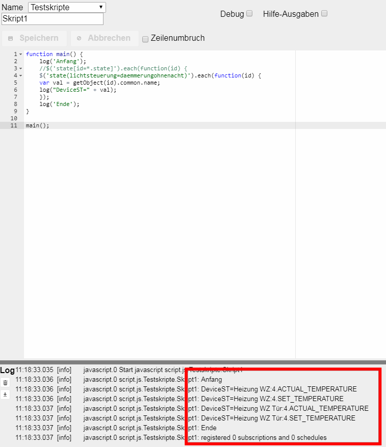

              Genau so funktioniert dein Script bei mir:
              function main() {
                  log('Anfang');
                  //$('state[id=*.state]').each(function(id) {
                  var val = getObject(id).common.name;
                  log("DeviceST=" + val);
                  log('Ende');
              main();
              Hab es schnell mal bei mir getestet:

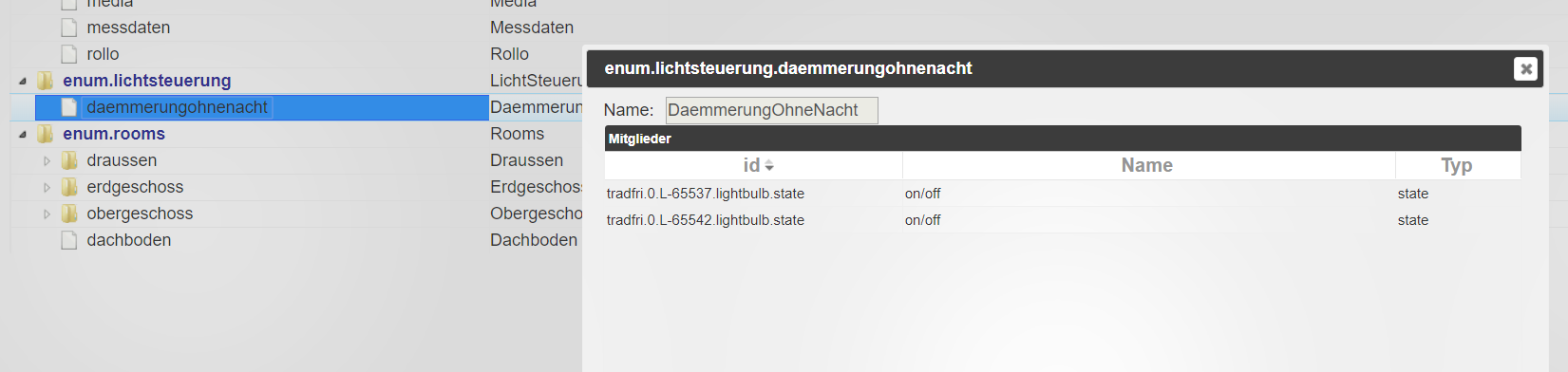

                threedee last edited by
                Ich habe 2 Javascript Instanzen. Habe beide neu gestartet. Wahrscheinlich reicht es aber doch nur den neuzustarten auf dem das Script läuft oder?
                Mein enum sieht wie folgt aus:
                Gross/Kleinschreibung habe ich auch shcon sämtiche Kombinationen durch.

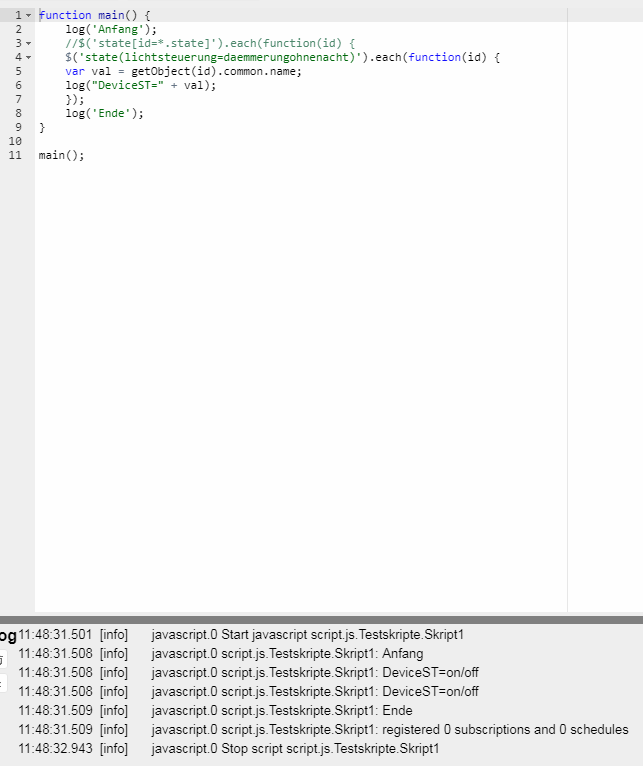

                • BuZZy
                  BuZZy last edited by
                  Funktioniert bei mir.. Habe auch mal die Aufzählung mit zwei Tradfri Lampen erstellt..
                  Die Tradfri Lampen haben aber im Objekt als Name nur "on/off".. Aber dieser wird von dem Script ja korrekt ausgegeben:
                  Kopier dir hier den kompletten Code nochmal neu und versuch es nochmal.
                    Heureka!!!!
                    Habe es rausgefunden. Es lag wirklich an der Gross-/Kleinschreibung. Bei mir ist der Name des Enums in Camel-Case geschrieben.
                    Ich Nase habe bei den Test aber dummerweise nur vorne das geändert und nicht im ganzen Namen. Und in meinen Tests habe ich dann wohl immer irgendwelche Kombinationen getestet die irgendeinen Haken drin hatten.
