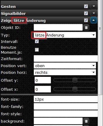

      Hallo liebes Entwickler-Team,
      zuerst einmal ein fettes DANKE an die Arbeit die ihr hier abgeliefert habt. Ich war auch schon ein begeisteter Nutzer der CCU-IO + DashUI und habe jetzt die Weihnachtszeit 2017 den Umstieg auf ioBroker gewagt. Bis jetzt bin ich mit der Oberfläche und Bedienung zufrieden (auch wenn es etwas Einarbeitung erfordert).
      Bei der Nutzung des VIS Editors ist mir im Widget Bereich ein kleiner Rechtschreibfehler aufgefallen…nixs Weltbewegendes...daher nur zur Info...evtl. lässt es sich bei der nöchsten VErsion einfach fixe.
      Es betrifft das Menü/Reiter "Zeige lätze Änderung"...Müsste es hier nicht "Zeige letzte Änderung" heißen 🙂 ?

        @homification:
        So das wars schon.
        Viele Grüße
        homification `
        Das ist schon in 1.1.1 gelöst.
        https://github.com/ioBroker/ioBroker.vi … ds.js#L614
        https://github.com/ioBroker/ioBroker.vi ... ds.js#L635
        Dank @pix.

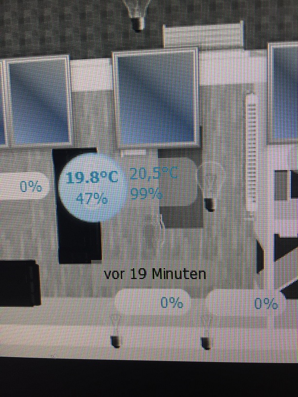

            Harry-IO-HM last edited by
            Hatte eben nach "lätze Änderung" gegoogelt, leider aber nicht viel dazu gefunden.
            Finde ich ne gute Sache, um die letzte Bewegungserkennung von Bewegungsmeldern anzuzeigen.
            Habe auf "Intervall" eingestellt, so dass ein Zeitintervall angezeigt wird.
            Leider wird manchmal wie von Geisterhand icht das Zeitintervall, sondern die absolute Zeit angezeigt. Kann das leider nicht weiter eingrenzen. Springt einfach so in der laufenden Anzeige um.

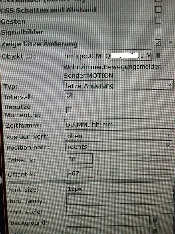

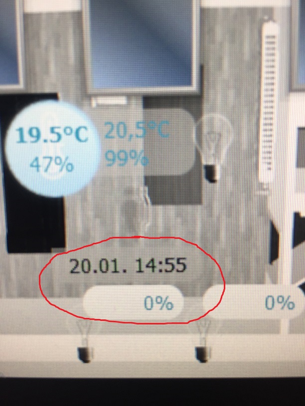

                Danke Dir Rainer.
                Habe mich wohl falsch ausgedrückt.
                Siehe Konfiguration:
                Habe "Intervall" ausgewählt. Dann müsste m.E. auch ein Intervall dargestellt werden.
                Tut es aber nur manchmal. Ab-und-zu - für mich nicht näher eingrenzbar - wird nicht das Intervall, sondern die absolute Zeit angezeigt:
                Aber halt nur ab-und-zu. Manchmal steht dort auch ein Intervall:
                Und mit "Benutze Momemt.js" zielte meine weitere Frage in die Richtung, ob man evtl. diese Option auswählen muss. Habe dazu keine Doku oder keinen Hinweis und keinen Forum-Eintrag gefunden, und rätsele gerade, ob ich diese Option setzen soll, damit das o.g. Phänomen nicht mehr auftritt.
                    @Homoran:
                    Deswegen eine weitere Vermutung:
                    Ändert sich das Format nach einer bestimmten Zeit (z.B. 59 Minuten)???
                    Oder Tagesübergang?
                    Rainer `
                    Leider nicht weiter eingrenzbar.
                    Habe 4 Widgets davon auf dem Screen, alle 4 identisch konfiguriert mit unterschiedlichen BWM natürlich.
                    Ich mache einen Refresh der Seite - bei Widget 1 steht die Zeit absolut, bei den anderen 3 Stück ein Intervall. Mache wieder ein Refresh - jetzt bei allen 4 ein Intervall.
                    Gucke später wieder drauf: bei einem anderen Widget steht jetzt eine absolute Zeit.
                    Also nicht nachvollziehbar für mich.
