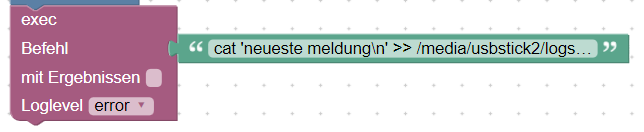

          Man könnte mal einen exec block nehmen und sowas wie
          exec "cat 'dies ist die neueste meldung\n' >> /tmp/meinlogfile"
          probieren.

          • Dutchman
            @OstfrieseUnterwegs:
            probieren. `
            Jup das würde gehen, eigentlich benutzt man dann einen Konsolen Befehl im Text an einer Datei hinzu zu fügen
            Send from mobile device

              • Dutchman
                @rantanplan:
                @Dutchman:
                Jup das würde gehen, eigentlich benutzt man dann einen Konsolen Befehl im Text an einer Datei hinzu zu fügen Ist dann aber wohl OS abhängig. Also nur auf Linux.
                Nein! Geht auch auf Windows 😉
                 echo dein Text >> myfile.txt

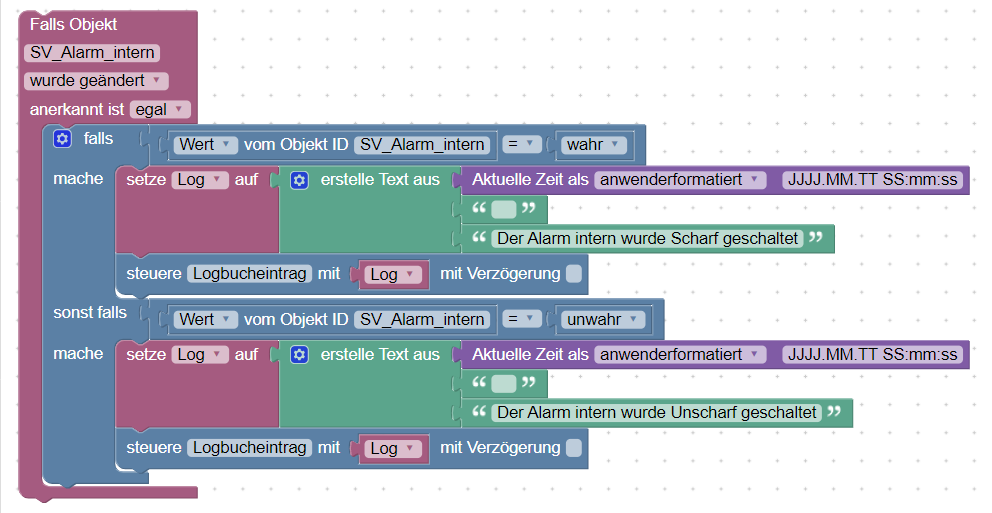

                  Schritt 1: Datenpunkt "Logbucheintrag" Typ Zeichenkette anlegen
                  Schritt 2: Ein Blockly für jedes zu loggende Ereignis erstellen
                  Hier ein Beispiel für so ein Blockly
                  Export dazu:
                   <xml xmlns="http://www.w3.org/1999/xhtml"><block type="on" id=")s?:d=I!q9o;]863Cc4J" x="13" y="-63"><field name="OID">javascript.0.SysVar.SV_Alarm_intern</field>
                      <statement name="STATEMENT"><block type="controls_if" id="6QdOp:uZ/l2F+URJ{6d@"><mutation elseif="1"></mutation>
                          <value name="IF0"><block type="logic_compare" id="ElqKT~61;oHi_!-zh=Lx"><field name="OP">EQ</field>
                              <value name="A"><block type="get_value" id="TmKvyF%5cprha(iGp7tE"><field name="ATTR">val</field>
                                  <field name="OID">javascript.0.SysVar.SV_Alarm_intern</field></block></value>
                              <value name="B"><block type="logic_boolean" id="8vS^5V+^*9ASyRPes3le"><field name="BOOL">TRUE</field></block></value></block></value>
                          <statement name="DO0"><block type="variables_set" id="Zi0QGBTU@=-t90Q;60VX"><field name="VAR">Log</field>
                              <value name="VALUE"><block type="text_join" id="LsQ~l}:ue+M3joA7Aom|"><mutation items="3"></mutation>
                                  <value name="ADD0"><block type="time_get" id="l*#4)nLCj=Mr,GD`GAlI"><mutation format="true" language="false"></mutation>
                                      <field name="OPTION">custom</field>
                                      <field name="FORMAT">JJJJ.MM.TT SS:mm:ss</field></block></value>
                                  <value name="ADD1"></value>
                                  <value name="ADD2"><block type="text" id="=ypanjQc2b,mmO21SETK"><field name="TEXT">Der Alarm intern wurde Scharf geschaltet</field></block></value></block></value>
                              <next><block type="control" id="XZc.7#{=_-tC?b,@K99a"><mutation delay_input="false"></mutation>
                                  <field name="OID">javascript.0.Alarmanlage.Logbucheintrag</field>
                                  <value name="VALUE"><block type="variables_get" id="5mJ7O_(5%,7o|=/C5F|b"><field name="VAR">Log</field></block></value></block></next></block></statement>
                          <value name="IF1"><block type="logic_compare" id="r?;T#2OB)cWu::@k.ck@"><field name="OP">EQ</field>
                              <value name="A"><block type="get_value" id="Qu#*0R-?.nr{^~jzb(s-"><field name="ATTR">val</field>
                              <value name="B"><block type="logic_boolean" id="D,sL5;ZEjo2V7#rsorJf"><field name="BOOL">FALSE</field></block></value></block></value>
                          <statement name="DO1"><block type="variables_set" id="YK`S+SvYQ}Jz9;:W.C,~"><field name="VAR">Log</field>
                              <value name="VALUE"><block type="text_join" id="k62:UHy(%GMZmCt%;6yW"><mutation items="3"></mutation>
                                  <value name="ADD0"><block type="time_get" id="+t3-^mFVZOD]/Rp5gF2W"><mutation format="true" language="false"></mutation>
                                  <value name="ADD2"><block type="text" id="F0pviln]Q,_7c~x4fbyv"><field name="TEXT">Der Alarm intern wurde Unscharf geschaltet</field></block></value></block></value>
                              <next><block type="control" id="M3(_qAF7aG;}*!o4DdUC"><mutation delay_input="false"></mutation>
                                  <value name="VALUE"><block type="variables_get" id="Bw7GU]_Rh0zmCw-l.tkW"><field name="VAR">Log</field></block></value></block></next></block></statement></block></statement></block></xml>

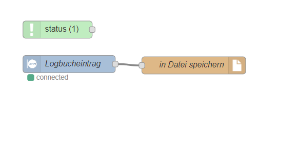

                  Schritt 3: ein Node-red flow der Änderungen an dem Datenpunkt "Logbucheintrag" überwacht und dann den Inhalt des Datebpunktes in ein flie schreibt.
                  Hier der Flow:
                  und hier der Export dazu:
                          "id": "a8d40514.b20a88",
                          "type": "file",
                          "z": "8447bc38.e01c9",
                          "name": "in Datei speichern",
                          "filename": "C:\\Users\\Public\\Log_Alarmanlage.txt",
                          "appendNewline": true,
                          "createDir": false,
                          "overwriteFile": "false",
                          "x": 350,
                          "y": 120,
                          "wires": []
                          "id": "716b11d0.9892a",
                          "type": "status",
                          "name": "",
                          "scope": [
                              "52ed51ac.85a6d"
                          "x": 114,
                          "y": 57.75,
                          "wires": [
                          "id": "52ed51ac.85a6d",
                          "type": "ioBroker in",
                          "name": "Logbucheintrag",
                          "topic": "javascript.0.Alarmanlage.Logbucheintrag",
                          "payloadType": "value",
                          "onlyack": "",
                          "func": "rbe",
                          "gap": "",
                          "x": 134,
                          "y": 117.75,
                          "wires": [
                                  "a8d40514.b20a88"
                  4. Fertig

                    • Dutchman
                      @rantanplan:
                      Oh man. Das DOS hatte ich nicht auf dem Schirm. `
                      Danke du A*** [emoji6]
                      Jetzt wo du DOS sagst und ich mich entsinne diese Zeile ohne Google lose aus der Hand geschrieben zu haben fühle ich mich Mal wieder wie ein Dinosaurier 😕
                      Sollte gelöst sein aber noch keine Antwort vom TS.
                      Btw: exec geht nur wenn man das auch in der JavaScript Instanz aktiviert!

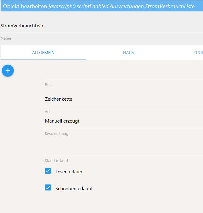

                              Hier meine Scripte:
                               <block xmlns="http://www.w3.org/1999/xhtml" type="schedule" id="USGdk9JPlHeRUJj/y}v%" x="-737" y="-237"><field name="SCHEDULE">0 1 1 * *</field>
                                <statement name="STATEMENT"><block type="variables_set" id="w~AY1n^@r~~OHdM?v0.X"><field name="VAR">value</field>
                                    <value name="VALUE"><block type="text_join" id="=wY.ADU,*BrFPhz2#Ki~"><mutation items="15"></mutation>
                                        <value name="ADD0"><block type="time_get" id="!8BiQ5)cW~8zy5;j:=*j"><mutation format="true" language="false"></mutation>
                                            <field name="FORMAT">JJJJ.MM.TT SS:mm</field></block></value>
                                        <value name="ADD2"><block type="text" id="9izOcK}rLbsyFJs6Mqbf"><field name="TEXT">Hausstrom:</field></block></value>
                                        <value name="ADD3"></value>
                                        <value name="ADD4"><block type="get_value" id="tppi*R=RO|p.Vb}C.W(8"><field name="ATTR">val</field>
                                            <field name="OID">mqtt.0.Stromzaehler.Hausstrom.Monatszaehler</field></block></value>
                                        <value name="ADD5"><block type="text" id="!dvIc8GhY;?_:uW57*#i"><field name="TEXT"> KW/h</field></block></value>
                                        <value name="ADD6"><block type="text" id="hh?`Ik6Xi~+[wBxTj8@U"><field name="TEXT">-</field></block></value>
                                        <value name="ADD7"><block type="text" id="0p`/BwZIoSY2`H1*Zfg2"><field name="TEXT">HT-Strom:</field></block></value>
                                        <value name="ADD8"></value>
                                        <value name="ADD9"><block type="get_value" id="OwV-glp*b_F_tohh,ww-"><field name="ATTR">val</field>
                                            <field name="OID">mqtt.0.Stromzaehler.Waermepumpe.Monatszähler_HT</field></block></value>
                                        <value name="ADD10"><block type="text" id="EV!:1;Yb]*QCLmX~=xU@"><field name="TEXT"> KW/h</field></block></value>
                                        <value name="ADD11"><block type="text" id="CgPxW/bNvvv`F%0._MH8"><field name="TEXT">-</field></block></value>
                                        <value name="ADD12"><block type="text" id=",Vk-qFq9~q`6Ip:;ByAK"><field name="TEXT">NT-Strom:</field></block></value>
                                        <value name="ADD13"><block type="get_value" id="(!~bqY2Y7-l)|sw7v3l2"><field name="ATTR">val</field>
                                            <field name="OID">mqtt.0.Stromzaehler.Waermepumpe.Jahreszähler_NT</field></block></value>
                                        <value name="ADD14"><block type="text" id="t-j6izQe9D8tFx@tY4r1"><field name="TEXT"> KW/h</field></block></value></block></value>
                                    <next><block type="control" id="_Td51k:zBrd.N_;n)9w+"><mutation delay_input="false"></mutation>
                                        <field name="OID">javascript.0.scriptEnabled.Auswertungen.StromVerbrauchListe</field>
                                        <value name="VALUE"><block type="variables_get" id="Yix88`@|iwsIo(j2kMv%"><field name="VAR">value</field></block></value></block></next></block></statement></block>

                                Das einzige was mir auffällt ist, das dein Ziel Datenpunkt unter …scriptEnabled… liegt.
                                Dort legt das System selbst Datenpunkte an. Versuch mal den Ziel Datenpunkt unter "javascript.0.MeineDaten.Auswertungen.StromVerbrauchListe" anzulegen. Wobei MeineDaten natürlich frei wählbar ist.
                                Ansonsten würde ich im Blockly noch einen Debug Baustein für die Variable "value" einfügen und schauen ob da das gewünschte drin steht.
                                Dann könntest du in Node red noch einen debug Baustein (aus der output Liste) an StromverbrauchListe hängen.

                                        den21 last edited by
                                        @Linedancer:
                                        Ich hab das Thema mit Node-red gelöst.
                                        Export dazu:
                                        Hier der Flow:
                                                "type": "file",
                                                "createDir": false,
                                                "x": 350,
                                                "y": 120,
                                                "wires": []
                                                "type": "status",
                                                "name": "",
                                                "scope": [
                                                    "52ed51ac.85a6d"
                                                "x": 114,
                                                "y": 57.75,
                                                "wires": [
                                                "onlyack": "",
                                                "func": "rbe",
                                                "gap": "",
                                                "x": 134,
                                                "y": 117.75,
                                                "wires": [
                                                        "a8d40514.b20a88"
                                        4. Fertig
                                        Da Ergebnis ist ein Textflile mit solchem Inhalt:
                                        ! 018.01.08 02:11:53 Der Alarm intern wurde Scharf geschaltet
                                        ! 2018.01.08 08:36:50 Der Alarm intern wurde Unscharf geschaltet
                                        ! 2018.01.08 08:39:55 Die Haustür wurde aufgeschlossen
                                        ! 2018.01.08 08:40:08 Die Haustür wurde abgeschlossen
                                        ! 2018.01.08 11:43:00 Die Haustür wurde aufgeschlossen
                                        ! 2018.01.09 00:54:38 Der Alarm intern wurde Scharf geschaltet
                                        ! 2018.01.09 08:30:58 Der Alarm intern wurde Unscharf geschaltet
                                        ! 2018.01.09 19:18:57 Die Haustür wurde abgeschlossen `

                                          • docadams
                                            docadams last edited by
                                            ich habe genau das selbe Problem wie Lumpenhund.
                                            Als ich etwa vor einem halben Jahr begann, ioBroker zu entdecken, hatte ich mich für Blockly statt NodeRed entschieden, weil das angeblich die RasPi3 nicht so sehr belastet. Also möchte ich nicht unbedingt auch noch NodeRed installieren.
                                            Darum finde ich den Ansatz von OstfrieseUnterwegs interessant, es mit einem exec-Befehl zu versuchen. OK, wäre schön einfach und ich könnte verschiedenste Logs erzeugen. Aber ich bin kein Programmierer, also lebe ich von euch und der VersuchIrtumMethode.
                                            Wenn ich den exec-Befehl umsetzte:
                                            wird zwar ein entsprechendes Logfile erzeugt, der bleibt aber leer.
                                            An Schreibrechten (iobroker/iobroker, 100666) dürfte es nicht liegen, sonst hätte er ja die Logdatei gar nicht erst erzeugen können, oder? Die Befehlszeile steckt in einem Befehl aus dem Bereich Texte, kann es daran liegen? Habe nur nichts passenderes gefunden.
                                            Viele Grüße DocAdams
