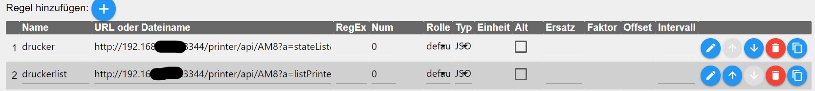

                        Es müssen 2 URL's im Parser Adapter eingetragen werden, für die Statelist und Printerlist mit eurem API-Key:
                        Das Script ist für meine 2 Drucker, einmal den AM8 und einmal den NoName.
                        Die ganzen Bezeichnungen sind auch noch nicht wirklich "sauber", wenn ich Zeit habe werde ich mich da nochmal ran setzen.
                        http://192.168.XXX.XXX:3344/printer/api … XXXXXXXXXX
                        http://192.168.XXX.XXX:3344/printer/api ... XXXXXXXXXX
