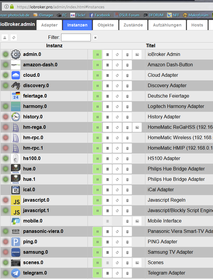

      Ich benutze ioBroker.pro seit ca. 2 Wochen. Fernzugriff immer nur für Vis. Heute habe ich das erste Mal das Admin Modul aufgerufen. Und ich bin erschrocken, dass einige Adapter auf Rot stehen. Aber über Vis schien alles zu funktionieren. Das Log zeigte auch nichts Besonderes an.
      Zuhause angekommen dann das lokale ioBrocker gestartet. Alles grün!
      Aber über ioBroker.pro bleiben die Roten.
      Verwahrungsort ist default und alles aktuell.
      Gibt es da Erkenntnisse?

                • Bluefox
                  Bluefox last edited by
                  Admin Funktion über pro ist noch in Beta-Phase. Da gibt es Probleme mit States Update. Dieses Problem löst Admin3. Wenn Admin3 freigegeben wird, werden auch die Zustände richtig angezeigt.
