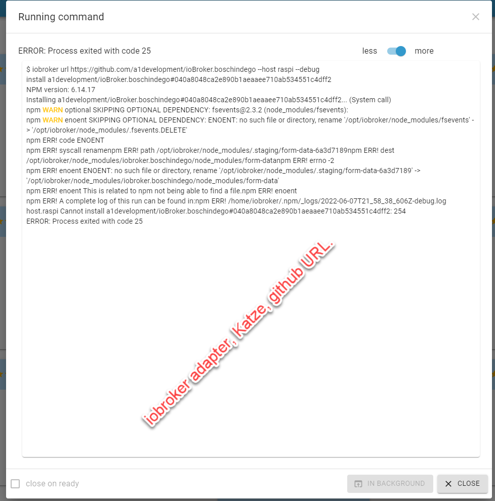

              @tontechniker 3.2.16 ist ja auch ok.
              warum dann error Failed at the iobroker@2.0.3 postinstall script. drin steht kann ich dir leider nicht sagen.
              Entweder ist deine Installation dermaßen krumm, oder die meldung bedeutet vielleicht irgendetwas anderes

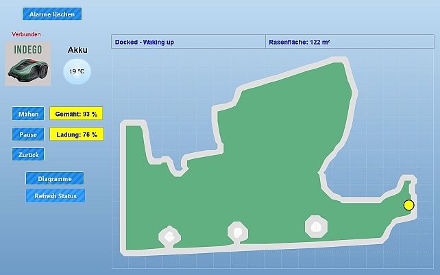

                    Tontechniker @a1development last edited by Tontechniker
                    @a1development

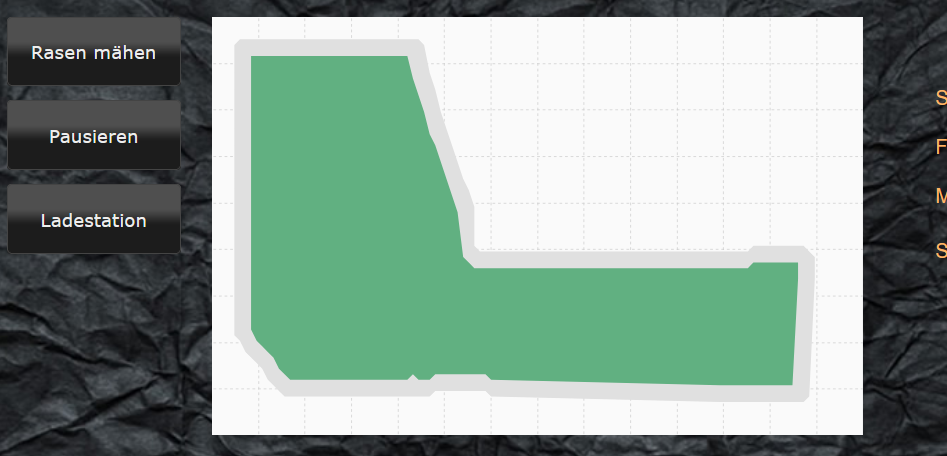

                    Ich konnte jetzt den Adapter installieren. Kann die Karte des Gartens anzeigen, habe aber noch Probleme, den Indego dynamisch in die Karte einzufüge.
                      a1development @Tontechniker last edited by
                      @tontechniker OK das freut mich.
                      Ich werde die Tage glaube ich mal das ganze etwas ausführlicher beschreiben.

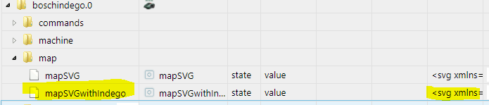

                      Du findest unter dem Punk Map 2 Unterpunkte.
                      • mapSVG
                      • mapSVGwithIndego
                        Letzterer beinhaltet dann auch einen Punkt für die letzte Position des Mähers, sodass du nur noch das SVG anzeigen lassen musst ohne da selber noch dein Punkt drauf zu rechnen.
                        Wenn der Mäher in Bewegung ist wird die Karte alle X Sekunden aktualisiert. Daher kann es sein, das du den Punkt erst siehst wenn er los gefahren ist.
                            @a1development

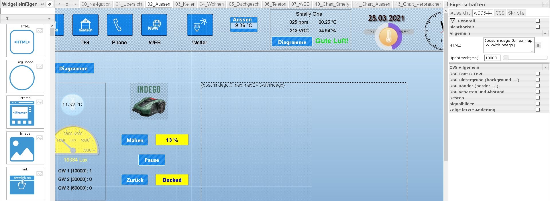

                            Wie kann ich denn die "mapSVGwithIndego" in der "vis" anzeigen? Stehe gerade "auf dem Schlauch"!
                            Ist das schon implementiert, oder kommt das noch?
                              @tontechniker Im Moment kannst du das mit dem HTML Widget was du unter Basic findest machen.
                              Dort musst du dann auf der rechten Seite unter Allgemein: HTML den Datenpunkt auswählen oder das hier rein kopieren falls das bei dir evtl schon der Datenpunkt ist
                              {boschindego.0.map.mapSVGwithIndego}
                              Ein Widget habe ich dafür nicht erstelle. Vielleicht kommt das noch, aber so ist es auch flott eingebunden.

                                Das funktioniert nach reinkopieren in das Feld HTML im Widget "Basic HTML" leider nicht (wenn ich auf der rechten Seite unter Allgemein: HTML klicke, komme ich nur in die "Edit Text" Maske, nicht in Auswahl für den Datenpunkt). Hab erstmal wieder den Code von mapSVG kopiert und in das HTML Widget eingefügt. So habe ich wenigstens die Karte in der Darstellung.

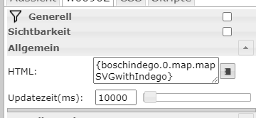

                                  Ich hab es gerade nochmal für dich ausprobiert und ein neues Feld bei mir in meiner VIS angelegt.
                                  Da dann ein HTML Feld und diesen Code reinkopiert.
                                  Du musst halt schauen ab der Adapter bei dir auch die Instanz 0 hat oder ob du da evtl was anderes stehen hast.
                                  In der Vorschau im VIS auf der Edit Seite wird die Karte nicht angezeigt. Wenn du sie aber speicherst und dir die VIS tatsächlich anschaust sollte das laufen.

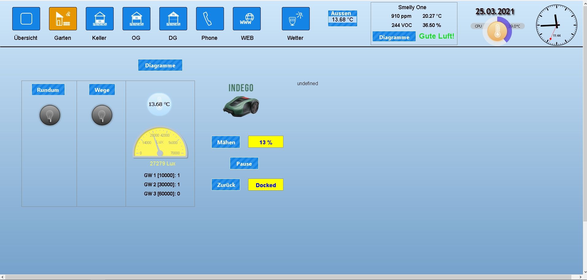

                                    @a1development
                                    In der Vis bekomme ich die Fehlermeldung "undefined".
                                    Hier ein Bild des Editors. Habe den kompletten Link nochmal original aus dem Objekt kopiert und eingefügt - gleiche Fehler. Es ist auch die Instanz 0 des boschindego.
                                    Fehlt bei mir vielleicht noch die Installation eines Adapters?
                                      Homoran Global Moderator Administrators @Tontechniker last edited by
                                      @tontechniker sagte in ADAPTER FÜR Bosch Indego Connect:
                                      der Editor zeigt es nicht an!
                                        Tontechniker @Homoran last edited by
                                        Nein!
                                        Hier das Bild der Seite mit "undifined"
                                        A 2 Replies Last reply Reply Quote 0
                                          @tontechniker Merkwürdig.

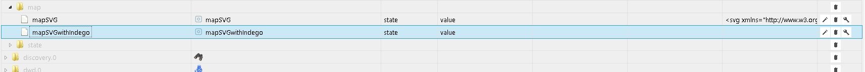

                                          Du hast aber diese beiden Datenpunkte bei dir?
                                            @tontechniker Lass mal deinen Bot fahren, die Karte wird erst dann neu geladen. Nur um sicher zu gehen das da auch alles korrekt ist.
