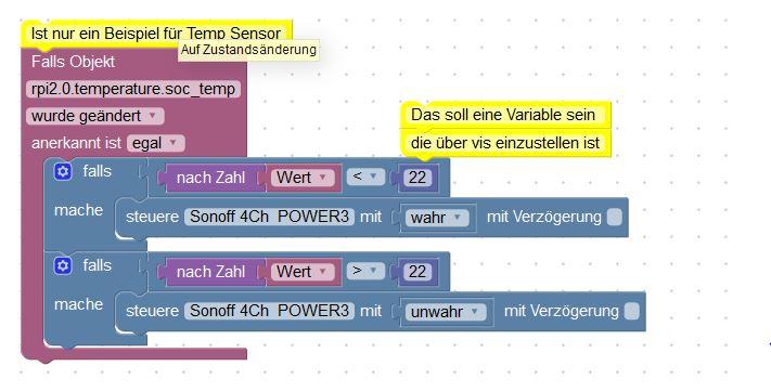

              Hi, genauso wollte ich das machen. Wohnung Raspi und Keller Wimos an mqtt 😄
              Hier das Bild vom Blockly wie ich mir das vorstelle
                Na das ist ja schon mal ein Anfang! 😄
                Du brauchst noch eine Variable, die du dann auch per vis umstellen kannst. Dafür gibts einen Block für Variable erstellen, da kannst du dann einen passenden Namen vergeben.
                Triggern wirst du, wie in deinem Beispiel auf die Änderung der Sensortemperatur, zum Einen, und auf die Änderung der angelegten Variable, denn du willst ja auchgleich nach dem Anpassen des Sollwertes die Anpassung der Regelung.
                Vergleichen musst du dann den Wert des Sensors mit dem Wert der Variable, ich würde da aber noch eine Schwelle von 0.5° nach oben und unten einbauen. Versuchs mal mit einem weiteren Beispiel und dann sehen wir weiter! 🙂

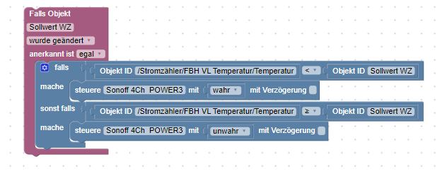

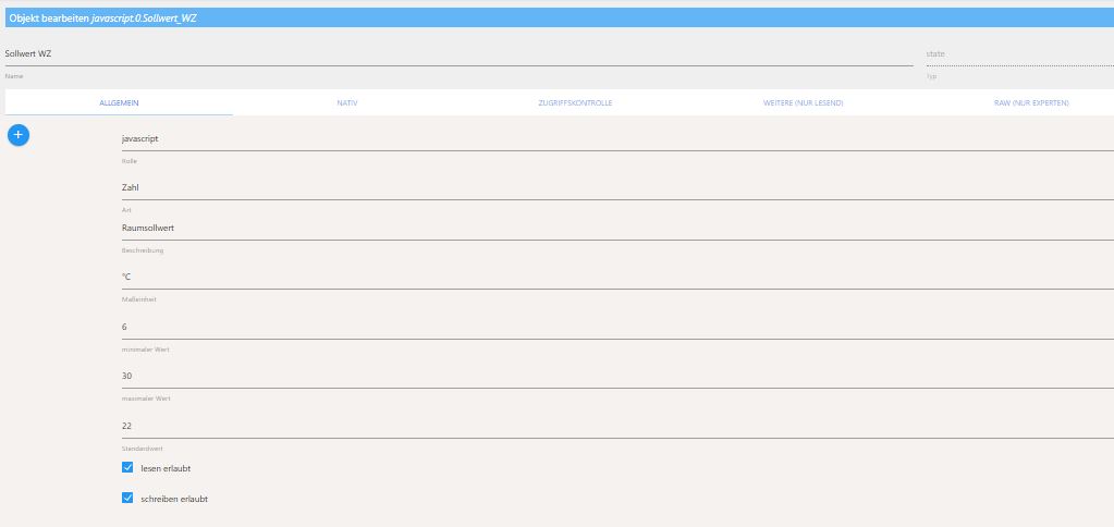

                    bin bisschen weiter gekommen. Nachdem ich die Datenpunkte in Objekte angelegt habe kann ich jetzt die Solltemperatur mit vis verändern so wie ich das haben wollte.
                    Das Problem stellt jetzt die Ansteuerung da. Ich dachte mir so musste es eigentlich klappen tut aber nicht.
                    Bei veränderung des Sollwertes unterhalb der Sensor Temperatur wird das Relais angesteuert bzw ausgeschaltet. Bei veränderung der Solltemperatur oberhalb der Sensor Temperatur wird das Relais nicht angesteuert. Ich stehe auf dem Schlauch und weiss nicht weiter.Kann vielleicht jemand helfen?

                    • rantanplan
                      rantanplan last edited by
                      Hallo Peter Pan01
                      Die zweite Bedingung liegt an falscher Stelle.
                      Äußere Bedingung "<" / innere Bedingung ">=". Das kann nicht klappen.
                      Erweitere das Erste "falls" um ein "sonst falls" (kleines Zahnrad anklicken).
                      Dort hängst Du Deine zweite Bedingung dran.

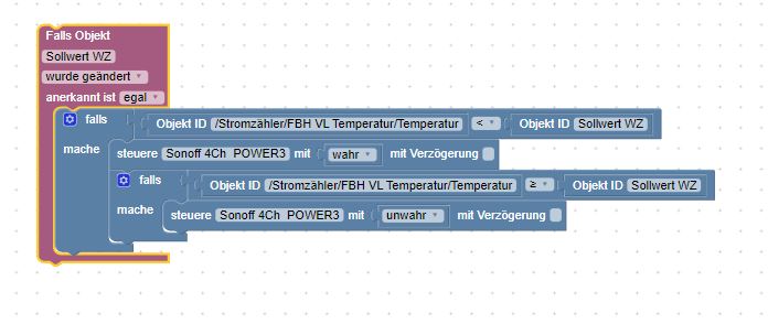

                      • peter pan01
                        peter pan01 last edited by
                        Hallo ratanplan,
                        danke für die Antwort.
                        Soll das in etwa so aussehen? Klappt auch nicht.
                        • AlCalzone
                          Hat es denn vorher bei "kleiner als Sollwert" funktioniert?
                          Übrigens reicht ein "falls (kleiner als) … - sonst ..." aus. Wenn etwas nicht kleiner als ist, ist es automatisch größer/gleich.

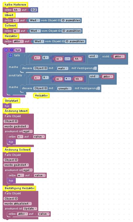

                            paul53 last edited by
                            @peter pan01:
                            Ich würde gerne jetzt weiter gehen und die Raumtemperatur mit Hilfe vom Iobroker Steuern.
                            Ich stelle mir das so vor, der Sensor soll die Temperatur liefern.
                            Ein Sollwert soll mit einer Variablen über Vis Widget veränderbar sein und Objekt (Relais) ansteuern.
                            Praktisch eine Thermostatfunktion mit der Möglichkeit den Sollwert zu verändern `
                            Kennst Du die http://www.iobroker.net/docu/?lang=de für ioBroker und darin die Beispiel-Skripte ? Dort gibt es auch http://www.iobroker.net/docu/?page_id=3647&lang=de. Woher der Temperaturmesswert und der Sollwert kommen, ist dabei gleichgültig.
                              Du musst den "Wert von ObjektID" vergleichen! Und der Sollwert als Trigger wäre eins du musst aber auch auf die Änderung der Temperatur triggern, sonst geht deine Regelung nur, wenn der Sollwert verändert wird!
                              Enrico
                                Der 2-Punkt-Regler kann natürlich auch mit Blockly realisiert werden. Welche IDs einzusetzen sind, geht (hoffentlich) aus den Kommentaren hervor.

                                  • peter pan01
                                    Vielen Dank für die Antworten,
                                    ich muss zugestehen, dass ich mit dem Script nicht zurecht kam. Das mit den Variablen konnte ich nicht nachvollziehen. Ich werde mich jetzt dem Blockly zuwenden hoffentlich werde ich da erfolgreich.
                                    Ich vermute, da werden noch jede menge Fragen kommen.
                                    Peter
                                    • rantanplan
                                      Aber mit Deinem Script bist Du weitergekommen?
                                      • peter pan01
                                        ich habe heute sehr viel gelernt.
                                        An der Stelle vielen Dank an alle die mich hier unterstützt haben.
                                        Ganz besonderer Dank geht an der Stelle an Paul53. Ohne deine ausführliche Darstellung hätte ich das nicht geschafft. Jetzt funktioniert so wie ich mir das vorgestellt habe und das Beste ich konnte mit der Darstellung das Ganze verstehen :lol:
