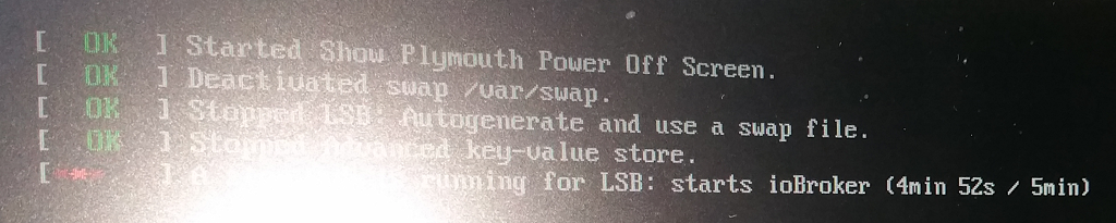

        Hast Du irgendwas im Admin- oder Web-Adapter eingestellt/verändert, bevor es nicht mehr ging?
        Die Zeile
        2018-01-11 20:57:26.914  - error: uncaught exception: listen EADDRINUSE 127.0.0.1:9001
        im Log irritiert mich ein wenig.

              ASommer last edited by
              @eric2905:
              Hast Du irgendwas im Admin- oder Web-Adapter eingestellt/verändert, bevor es nicht mehr ging? `
              Nein!
              Ich habe das Image auf die SD Karte gepackt.
              danach :
              Expand filesystem (Erweitern des root-filesystems bis zur maximalen Größe der verwendeten SD-Karte)
              Change User passwort (Eigenes Passwort für den User Pi vergeben)
              und
              sudo apt-get update && sudo apt-get upgrade -y
              Parallel mal geguckt, ob der ioBroker über web xxx.xxx.xxx.43:8081 erreichbar ist. Wahr er auch.
              Dann reboot und er hat nicht mehr gestartet.

                                          Zu der Problematik mit dem sehr langen Shutdown habe ich mal eine Log-Datei angefügt und ein Bild (Handybild leider mit Blitz 😞 ).
                                          Die Logdatei gehört nicht zu dem Shutdown der im Handybild fotografiert wurde, das Log stammt von einer späteren Installation.
                                          In der Log-Datei ist zu sehen das der iobroker alle Adapter erfolgreich gestoppt hat aber immer noch läuft und alle 6s einen SIGTERM bekommt, nach 5 Minuten beendet das Betriebssystem anscheinend jeden Adapter einzeln. Die 5 Minuten passen zu der Anzeige im Handybild, leider kommt es nicht immer zu dieser Anzeige.
