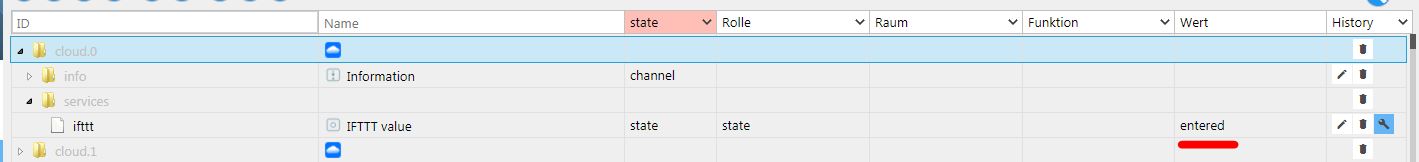

      Wen ich jetzt den ausgewaehlten bereich betrete bekomme ich "entered" im datenpunkt des cloud adapter und kan ich per script/blockly usw diesen status weiter verarbeiten:

                  Wen do mehrere Geräte hast wird es ein bisschen knifflig das du ja Standard nur "entered" in den Datenpunkt bekommst.
                  Also muss man dafür sorgen das auch noch Text mitgegeben wird (geht in Ifttt) zB Telefon von oder dergleichen
