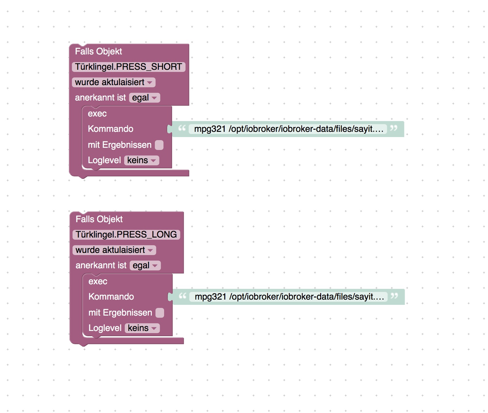

              Skript ist ganz simpel:
              Wie kann ich denn einfach den Trigger verzögern?

                  Warum eigentlich so kompliziert. Ich habe das in einem Javascript gelöst. Wenn die Taste gedrückt wird lese ich von dem Gong den Status .STATE aus. Ist er true, dann spielt noch das MP3 und ein erneuter Tastendruck wird ignoriert.
                  createState('wohnung.klingel.gedrueckt', false);
                  createState('wohnung.klingel.aktiviert', true);
                  /*Klingel*/
                  subscribe({id: whgKlingelSwitchShort, val:true}, function (obj) {
                      klingelGedrueckt();
                  subscribe({id: whgKlingelSwitchLong, val:true}, function (obj) {
                      klingelGedrueckt();
                  function klingelGedrueckt() {
                      var klingel=getState('javascript.0.wohnung.klingel.aktiviert').val;		//Prüfen ob Klingel aktiviert oder nicht
                      var klingelState=getState(whgKlingel).val;  						//whgKlingel = Gong.STATE
                      if ((klingel===true) && (klingelState===false)){
                          setState(whgKlingelSettings,"1,1,108000,0");
                          setState(whgKlingel,true);
                          sendTo("pushover", "Klingel gedrückt!");
