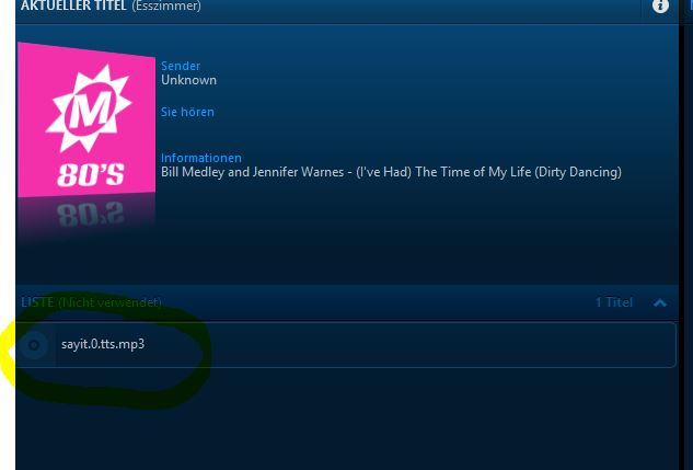

        Bei mir funktioniert SayIt mit Sonos auch nicht mehr korrekt. Die MP3s werden nur in die Queue gestellt, aber nicht abgespielt
        sonos.0	2018-01-11 20:13:49.940	info	try to control id sonos.0.root.192_168_178_24.tts with {"val":"20;http://192.168.178.60:8082/state/sayit.0.tts.mp3","ack":false,"ts":1515698029935,"q":0,"from":"system.adapter.sayit.0","lc":151569763
        sayit.0	2018-01-11 20:13:49.927	info	Set "sonos.0.root.192_168_178_24.tts: 20;http://192.168.178.60:8082/state/sayit.0.tts.mp3
        sayit.0	2018-01-11 20:13:49.922	info	saying: Test
        javascript.0	2018-01-11 20:13:48.917	info	script.js.testskripte.SayIt: registered 0 subscriptions and 0 schedules
        javascript.0	2018-01-11 20:13:48.717	info	Start javascript script.js.testskripte.SayIt

              Du weisst aber, dass sayit nur funktioniert wenn eine playlist geladen ist?
              Gruß Rainer
              • N
                Nabla last edited by
                Nein, das wusste ich nicht. Danke für den Tipp. Jetzt klappt es auch wieder.
