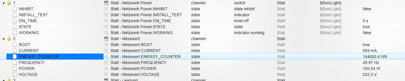

          Wir haben den "HM-ES-PMSw1-Pl"…. Werte kann ich über den Iobroker ziehen...
          Equilora
            spaceduck last edited by
            Bei Dir gibts in iobroker aber auch nur einen Enegriewert. schaue doch mal in die CCU, da müssten dann 2 stehen, einmal der monatliche und einmal gesamt.
              Wie Jey Cee schon sagte, ist dieser Punkt KEIN Datenpunkt des Aktors sondern eine Systemvariable der CCU, die dem Gerät zugewiesen ist.
              Folglich kann ioBroker diesen Punkt auch NICHT aus dem Gerät auslesen.
