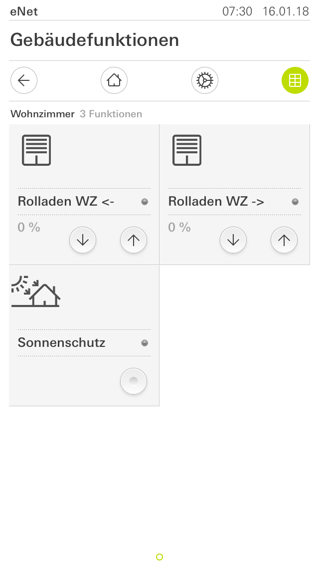

          Ich habe dann die Gira App (Mobile Gate) installiert. Damit konnte ich die Aktoren (Rollläden)finden und auch problemlos bedienen.(danach waren sie auch in der Jung App sichtbar???!!!)
          Die Sonnensensoren lassen sich nicht finden(lt. Gira Hotline sollte es möglich sein, ist es aber nicht :oops: )

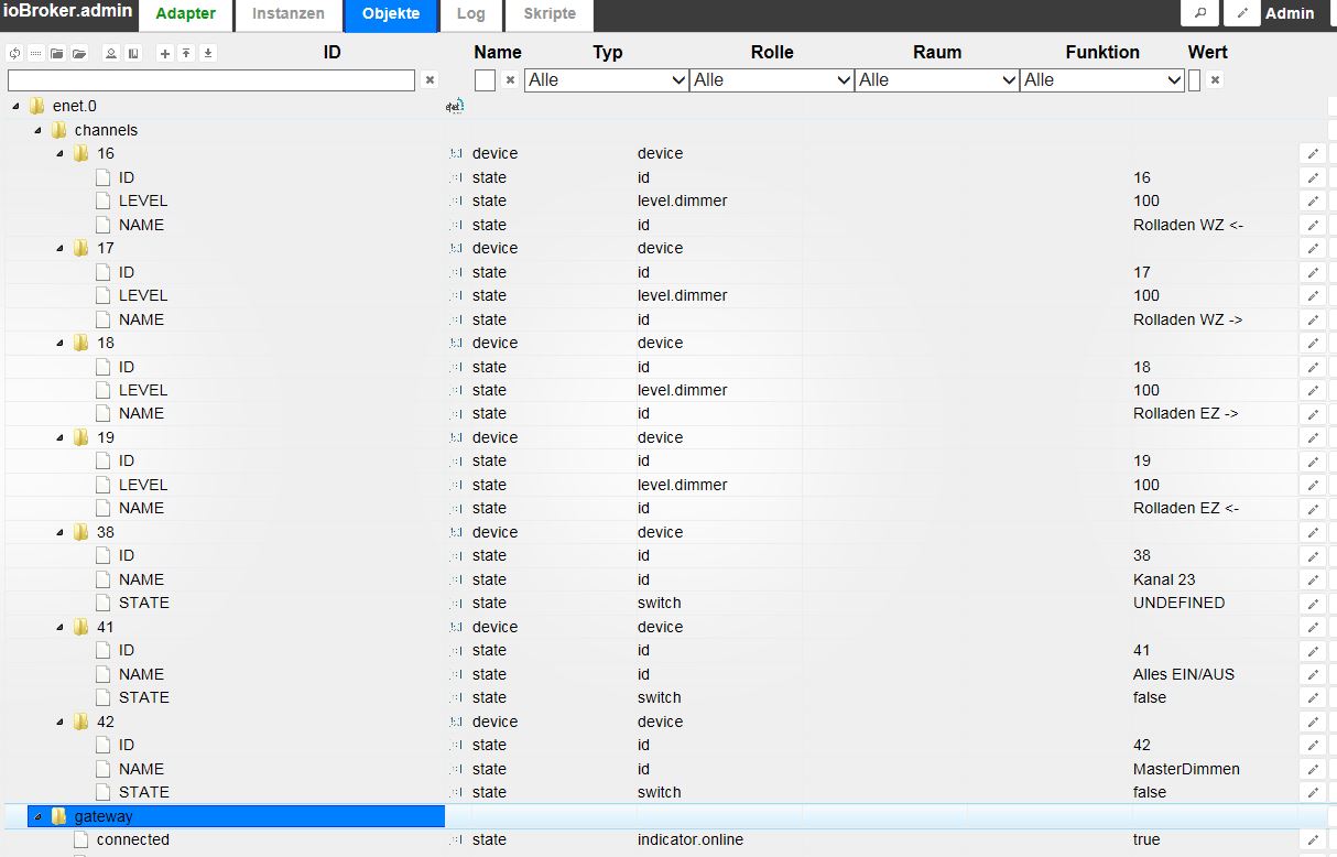

          Nach der Installation des Adapters sehe ich die vier Aktoren (siehe Bild) aber ich kann sie nicht bedienen. Die Zustände sind "lesend" definiert, d.h. ich kann den Zustand von 100% (geschlossen) nicht ändern (auf 0% offen), ioBroker springt beim Ändern immer gleich wieder auf 100%.
          Die Aktoren werden als Dimmer erkannt, OK nicht schön aber von der Logik wäre es OK, Rolladen kann Zustand von 0-100% annehmen…
          die drei weiteren Devices sind scheinbar Standard, jedenfalls habe ich nichts definiert.

                          Kannst du dir das zweite Problem erklären... ich sehe die vier Aktoren, kann aber keine Werte ändern,
                          d.h. keine Fahrbefehle ausführen...-> "LEVEL" ändern

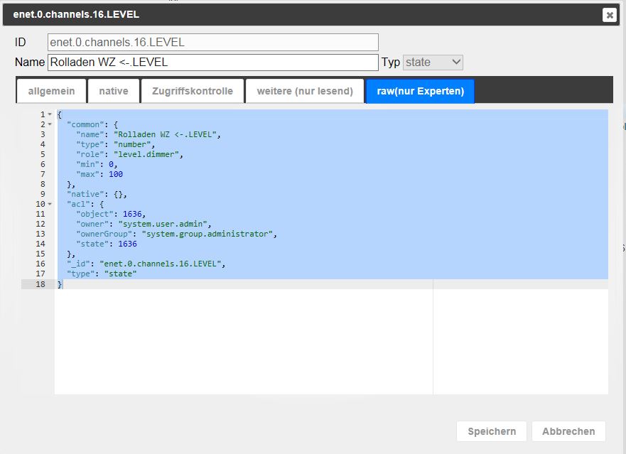

                            Kannst Du mal in den Objekten bei einem Aktor bei LEVEL das Stiftsymbol klicken und mir die Eigenschaften posten:
                            Eigentlich sind die beschreibbar…
                              stoffel67 last edited by
                              hier:
                                SchuetzeSchulz last edited by
                                Also beschreibbar ist der Wert.

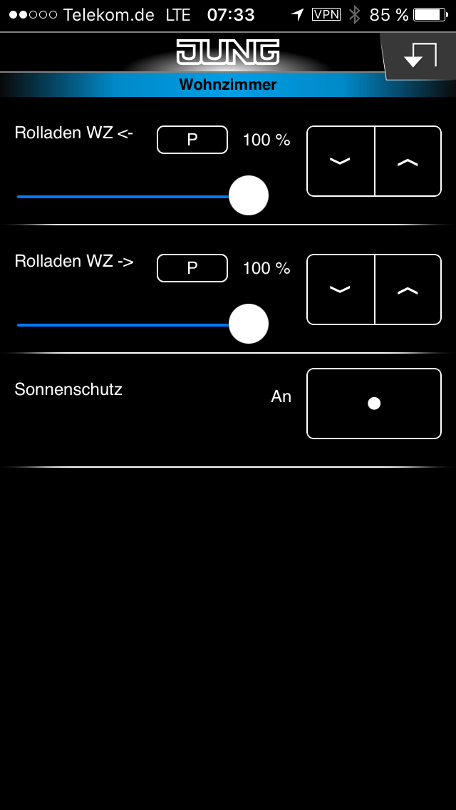

                                Werden denn die korrekten Werte zumindest aus dem Gateway ausgelesen?
                                Also ändert sich der Wert in ioBroker, wenn Du ihn in der Gateway App änderst?
                                  Ja, das funktioniert, wenn ich einen Rollladen mit der App auf 50% fahre, wird der Level direkt geändert…
