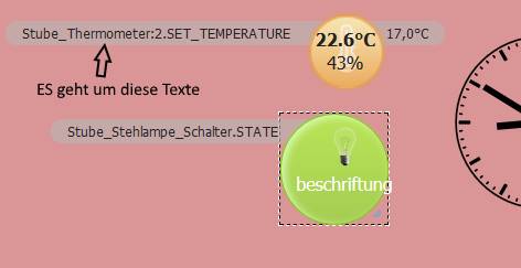

      Bin absoluter Anfänger bei IOBroker und hab mir mal mit viel suchen im Netz und try and error so bissel was zusammengeklickt.
      Mit einer Sache komme ich aber absolut nicht weiter und finde auch nichts:
      Ich möchte gerne die die HQ-Widgets On/Off nutzen, aber ich habe immer die Bezeichnung aus der Object-ID links neben dem Widget stehen. Wie geht dieser Text zu löschen?
      Versuche noch ein Bild anzuhängen.
      Vielen Dank für Lösungsvorschläge
      • Dutchman
        Schau Mal bei den Einstellungen rechts das kan man ausschalten
        Send from mobile device
          tempestas last edited by
          ansonsten in deinem Projekt rechts im Reiter auf CSS gehen und dort (entweder unter global oder unter projekt) das hier eintragen:
          /* HQ Widget Fähnchen aus */
          .vis-hq-leftinfo {
           display: none;
          Das schaltet diese Fähnchen dauerhaft aus.
            Licht_an_aus last edited by
            Vielen Dank an euch beide.
            Funktioniert beides perfekt.
            Wenn man weiß, das man "Fähnchen" oder "Beschreibung" suchen muss, findet man auch die Lösung.
