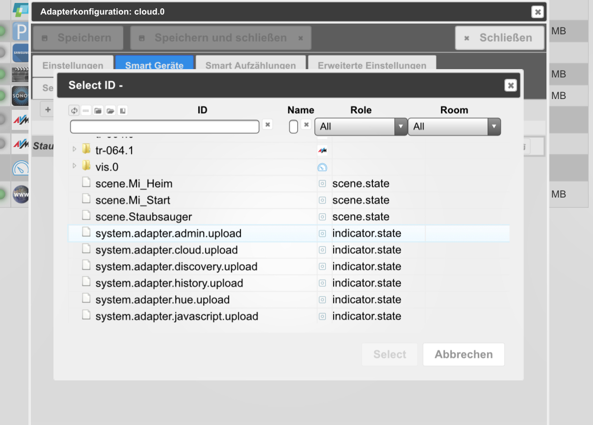

      ich wollte den Mi vacuum robot in cloud einbinden um es über Alexa steuern zu können.
      Ich bekomme die Szenen bei cloud—> smarte Geräte gespeichert.
      Bei cloud drücke ich im Reiter smarte Gerät auf das Plus,suche die Szene und drücke select,aber bei smarte Geräte erscheint nichts.
      Wo dran kann es liegen?

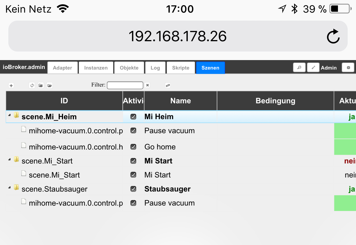

              • Matzebhv
                Matzebhv last edited by
                Moin,
                Frage vorweg, warum willst du den kleinen Schnorchel über eine Szene steuern? Das geht doch direkt.
                Bei dir fällt mir auf, dass bei deinen Szenen keine Instanz mit dabei ist. Die ID einer Szene setzt sich normalerweise so zusammen: scene.0.name.
                Bei dir fehlt die 0.
                Mach mal einen Screenshot von den Datenpunkten aus dem Mi-Adapter. Den kannst du einfach ohne Szene über Alexa losscheuchen.
                Matze

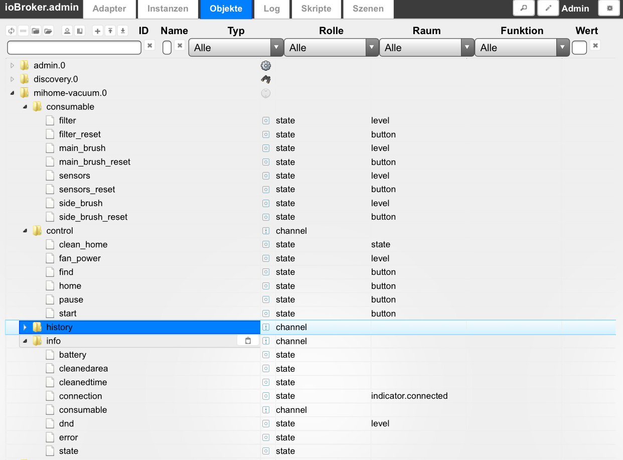

                  • Matzebhv
                    Zur Begriffserklärung: Die Datenpunkte findest du im Reiter "Objekte" Klapp hier mal die Ordnerstruktur des Adapters auf und mache einen Screenshot.

                      TurBion last edited by
                      Hoffe,ist so richtig.
                      • Matzebhv
                        Ja, genau. Du kannst den Datenpunkt "start" im Cloud-Adapter einbinden. Eine Szene brauchst du dafür nicht.
                        Hier fehlt aber auch wieder die Spalte "Name" komplett. Was benutzt du denn für einen Browser?
