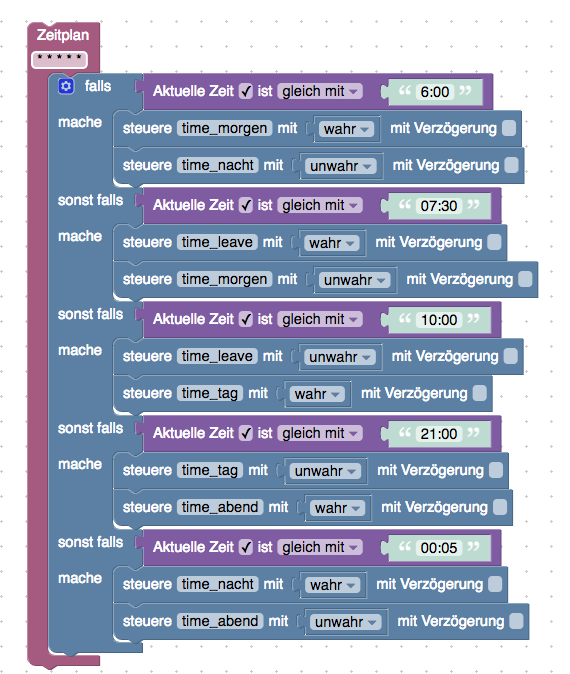

      Hallo zusammen!
      Ich versuche mit diesem Script Objekte zu setzen, die ich nachher bei anderen Gelegenheiten abfragen kann. Leider funktioniert das ganze komplett nicht. Kann mir jemand sagen wieso und was ich anders machen müsste?

        Dein scripte triggerd jede minute darin ist das Risiko dass die falls nicht greift.
        21.00 und 3 Sekunden zB ist nicht exakt 21 uhr
        Warum machst du eigentlich falls und nicht einfach mehrere Zeitpläne anstatt das Script jede Minute laufen zu lassen währe viel logischer aus meiner Sicht.

          Ahhhhh! Stimmt. Die Bedingungen können gar nicht stimmen! Zeitpläne? Muss ich mich einlesen - sagt mir nichts.

            [Zeitpläne? Muss ich mich einlesen - sagt mir nichts. `
            Sicher ? [emoji6]
            Benutzt du doch schon dein erster Block ist ein Zeitplan der steht jetzt auf xxxx.
            Klicke das Mal an dann kannst du Zeiten Definieren wann das Script laufen soll.
            Alles innerhalb dieses Blockes wird dan zu der bestimmten Zeit abgelaufen.
            Deine Steuer Blöcke behälst du, das falls schmeißt du weck.
            Musst halt nur mehrere zeitblöcke Benutzen und die Steuer Elemente in die richtigen eintragen um dein Ziel zu erreichen
            Greetz

              Oh, achso! Die Cronjobs meinst Du!
              Das macht natürlich viel mehr Sinn 🙂

                Genau, sorry wollte die Namen gemäß der blockly Sprache benutzen um Verwirrung vor zu sein aber genau ein Zeitplan so wie es in blockly heißt ist einfach cron.
                Nur oft wenn ich cron Sage Krieg ich Feedback was meinst du [emoji6]
