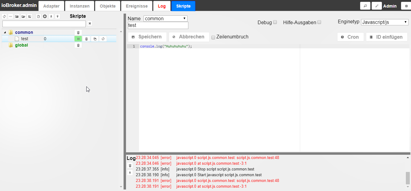

      ich habe auf meinem PR3 nun iobroker und homematic installiert.
      Und nun wollte ich anfangen zu experimentieren, Scripte zu "schreiben".
      Laut Tutorial fange ich mit dem Code
      console.log("Hallo Welt!");
      an. Nicht einmal das scheint zu klappen 😞
      Hat jemand eine Ahnung warum das so ist?
      Ich bekomme folgende Fehlermelung / Logdatei:
      23:04:09.841 [info] javascript.0 Stop script script.js.common.test
      23:04:10.522 [info] javascript.0 Start javascript script.js.common.test
      23:04:10.523 [error] javascript.0 script.js.common.test: script.js.common.test:48
      23:04:10.524 [error] javascript.0 at script.js.common.test:-3:1
      Danke im Voraus!
      • Dutchman
        Probiere Mal ohne console. Bitte also nur
        log("Kommt was in Log?");
        Send from mobile device
        • apollon77
          apollon77 last edited by
          Sollte an sich egal sein. Schick mal Screenshot von dem Skript tab
            headder9999 last edited by
            anbei der screenshot…
              Hat keiner eine Idee?
              Stimmt etwas mit Java nicht? Das Objekt Java läuft und leuchtet grün
                Hat sich erledigt. Ich habe den adapter deinstalliert und neu installiert. danach funktioniert es 🙂
