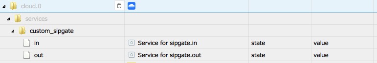

      • Im Reiter Objekte findest nun die Datenpunkte cloud.0.services.custom_sipgate.in und cloud.0.services.custom_sipgate.out

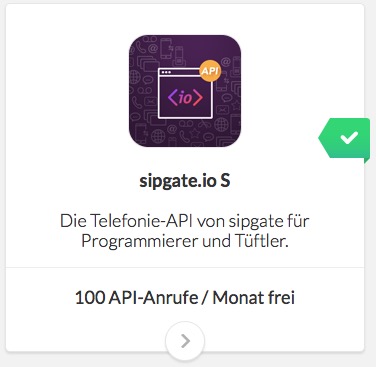

      • im Feature Store auf sipgate.io S klicken und aktivieren 261_sipgate_io_buchung.jpg

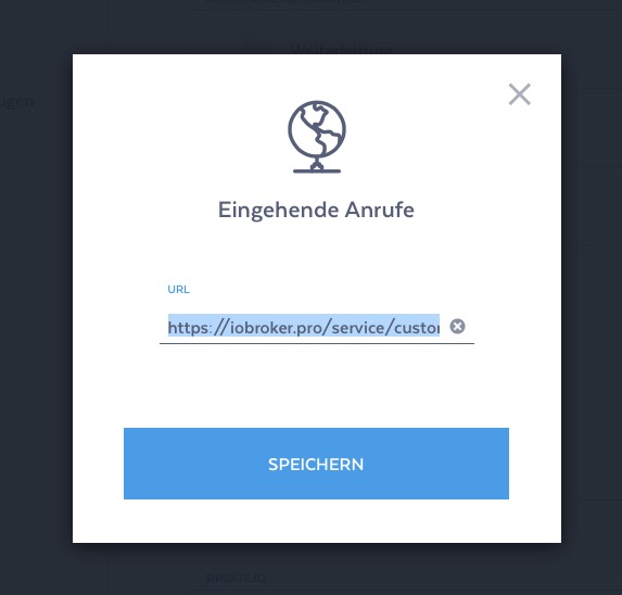

      • öffne jeweils die Einstellungen für ein- und ausgehende Anrufe 261_sipgate_io_popup.jpg
      • füge den "Link für den eigenen Service" aus den ioBroker Cloud-Adapter Einstellungen/Services (sollte noch in der Zwischenablage sein) in das Feld ein und passe ihn an. * ersetze __<name></name>__durch sipgate.in
      • speichere und führe das gleiche analog für ausgehende Anrufe aus.

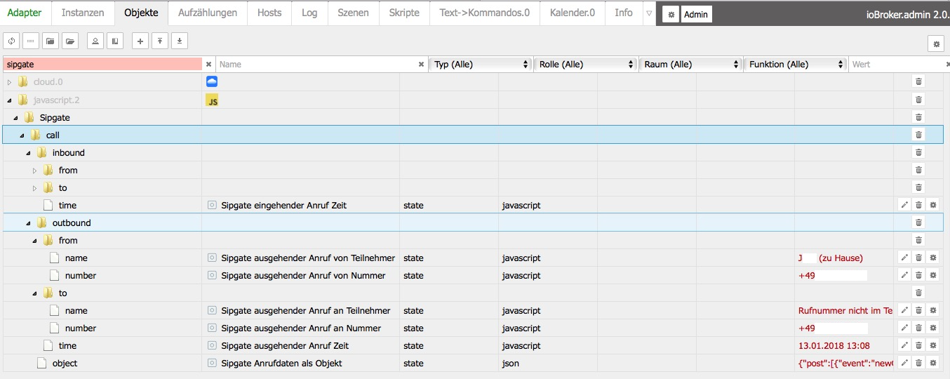

      Es werden Datenpunkte angelegt (bei mir unter Instanz javascript.2):
