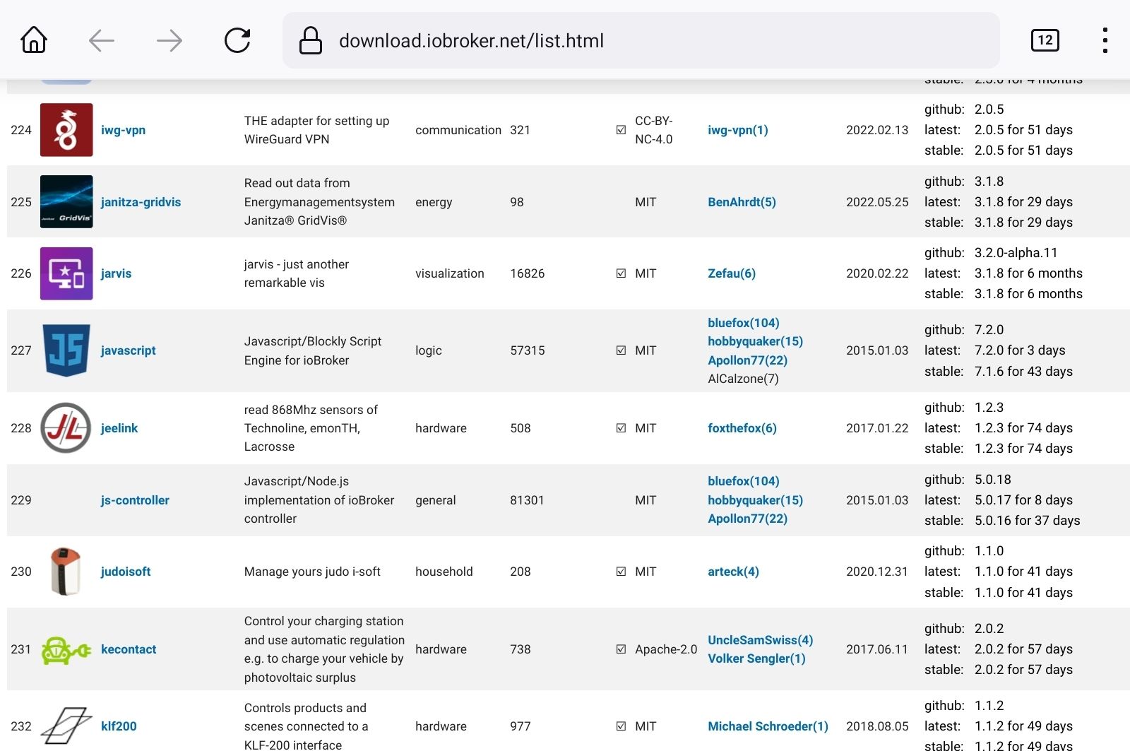

                  Homoran Global Moderator Administrators @MartinP last edited by
                  @martinp sagte in [gelöst] javascript-Adapter Speicherort:
                  Gibt es neueres zum Adapter?
                  https://github.com/soef/iobroker.js2fs/blob/master/README.md
                  welcher Adapter?
                  nur weil das Internet nichts vergisst?
                  der letzte Handschlag war da vor 6 Jahren gemacht worden.
                  in der Adapterliste
                  ist er nicht mehr

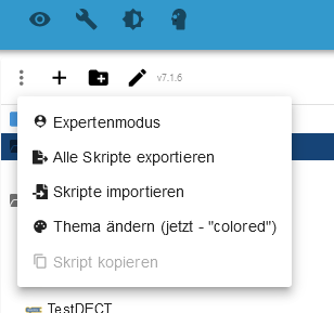

                      • MartinP
                        MartinP @Homoran last edited by
                        @homoran Genau, habe aber inzwischen selber gefunden, wo mein Knoten lag...
                        Kannte diesen Punkt hier ("Alle Skripte exportieren"), hatte mir aber den Output nie genau angeschaut...
                        Habe ich jetzt nachgeholt - die Dateiendung der im generierten Zip-File gepackten Dateien ist zwar json, aber es sind mehr oder weniger die gewünschten Javascript Dateien ...
